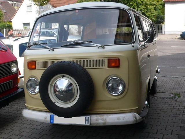

Re: Ist das ein ehemaliger Unfallwagen?
Mario73 hat geschrieben:Der Umbau der Stoßstangen und/oder der Front würden mich stuzig machen.Scheint auch mehr ein Bastelfahrzeug zu sein(schreibt der Verkäufer auch).
Eine Besichtigung würde mehr Erkenntnis bringen.
Guckst Du....
aps hat wieder mal recht, die a Front war schon Anfang der 70iger nicht mehr lieferbar, gleich nach erscheinen des T2b sogar. Könnt ihr auf dem Foto hier ansehen, dieser 70iger Clipper hat 1971 starken Front-Totalschaden und wurde ab 1972 wieder hergerichtet und da wurde dann schon die b Front verbaut.
Die Stoßstangen sind ja normal für einen 72er Zwitter, also braucht dich das nicht stutzig zu machen.
