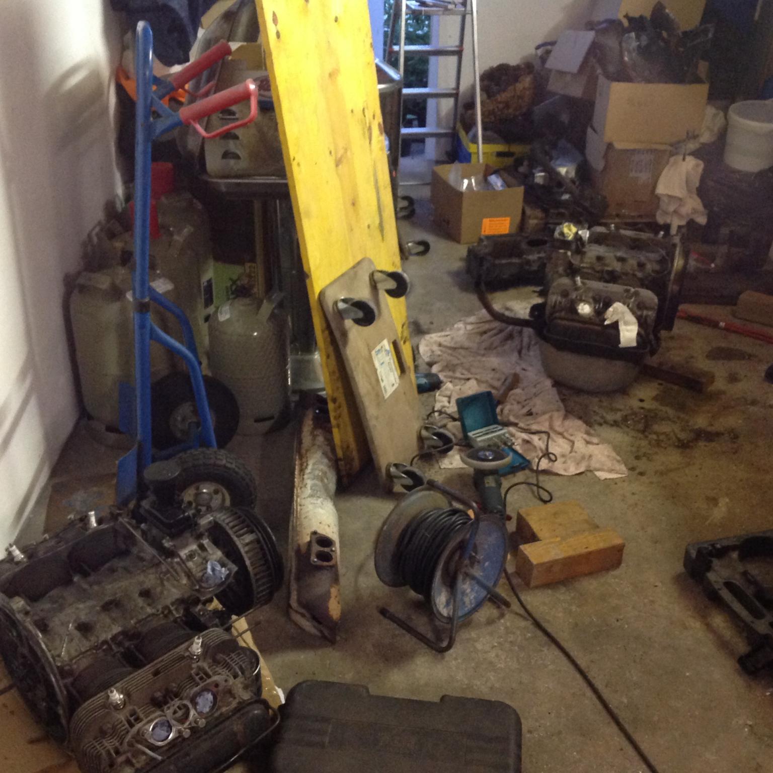

Und meine Garage aufräumen. Die sieht aus, wie n Schlachtfeld.
