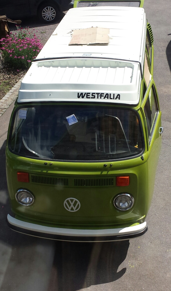

Hallo, da der Tüv Termin nach sämtlichen umbauten kurz bevor steht, möchte ich gern den Tüv Prüfer einen Fahrzeugschein eines Westfalia Busses zur Eintragung vorlegen.
Ich habe aus einem Kombi einen Westi Berlin gemacht und möchte gerne das Dach und ggf die Anhängekupplung (die 1800er) Eintragen lassen.
Hätte jemand eine Kopie eines Fahrzeugbriefes für mich?
Gern auch mit geschwärztem Kennzeichen und Fahrgestellnummer.
Gruß Danny

Hallo, wollte mich noch einmal melden.
Mein Prüfer hat wirklich anhand des vorgelegten Fahrzeugscheines die Eintragung in mein Fahrzeugbrief vorgenommen
Bin sehr zufrieden.
Der Bulli ist jetzt nach 4,5 Jahren Bauzeit historisch angemeldet
Bin sehr zufrieden.
