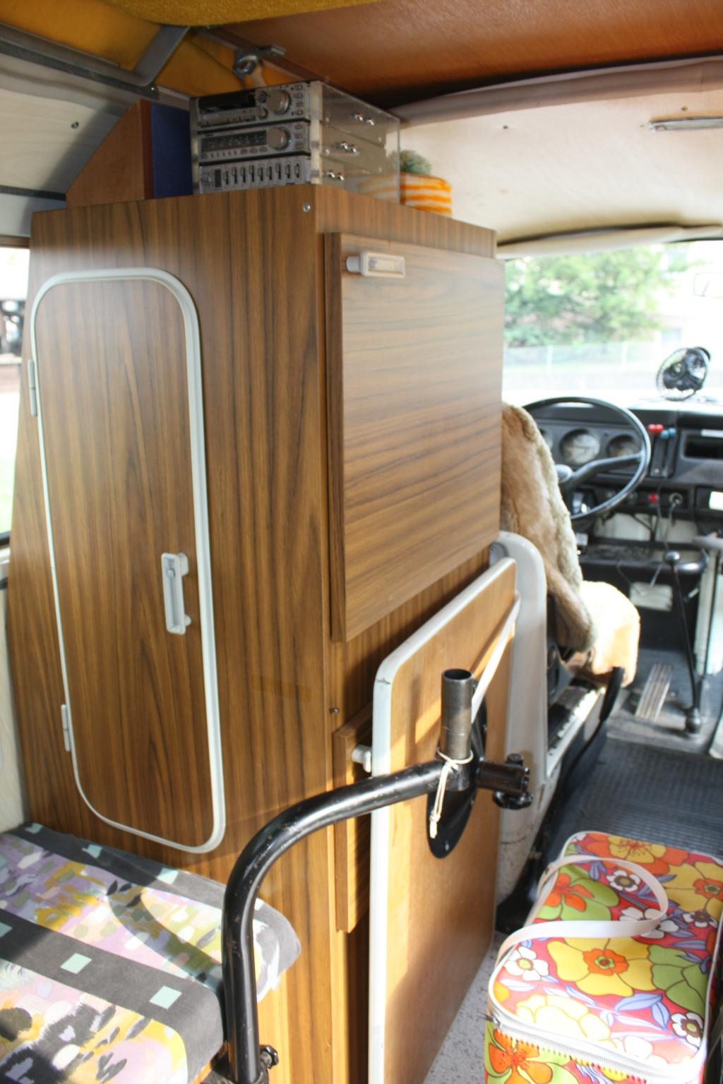

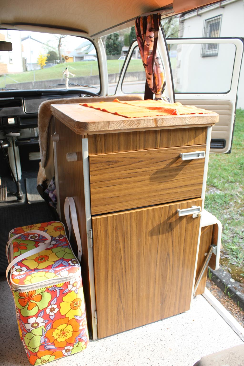

Für die Einrichtung Madrid:

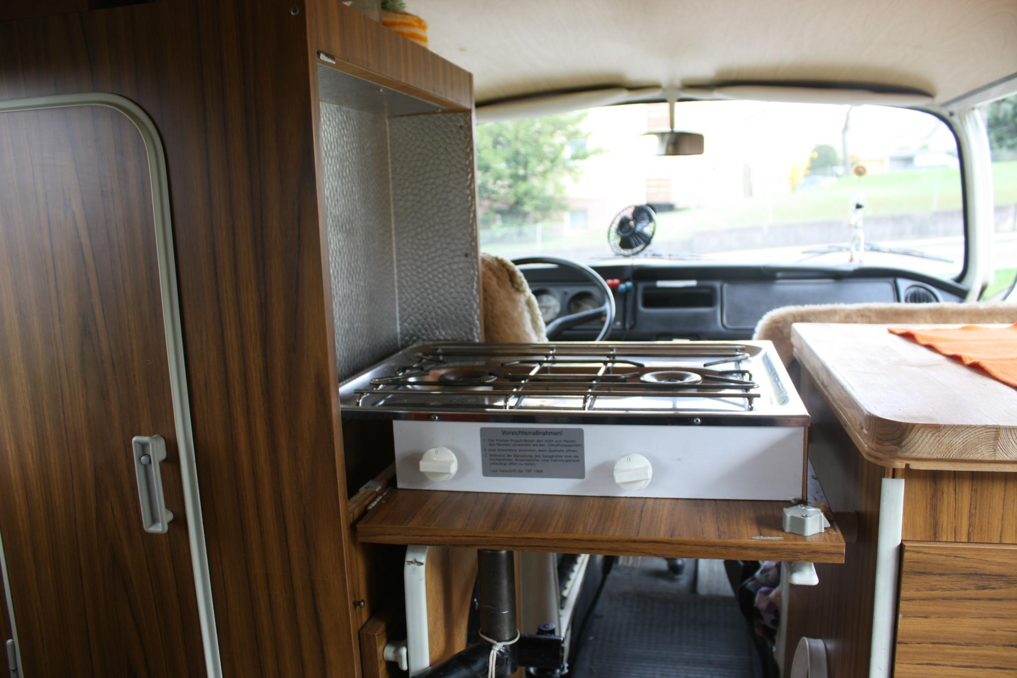

Das ist der ausklappbare Kocher:
Der Gas-/Kleiderschrank als Ganzes. Das schöne Überziehpolster und Vorhänge sind nicht orginal...
Kühlbox im Schrank (Eis) und Spüle. Beides entfernt.

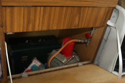

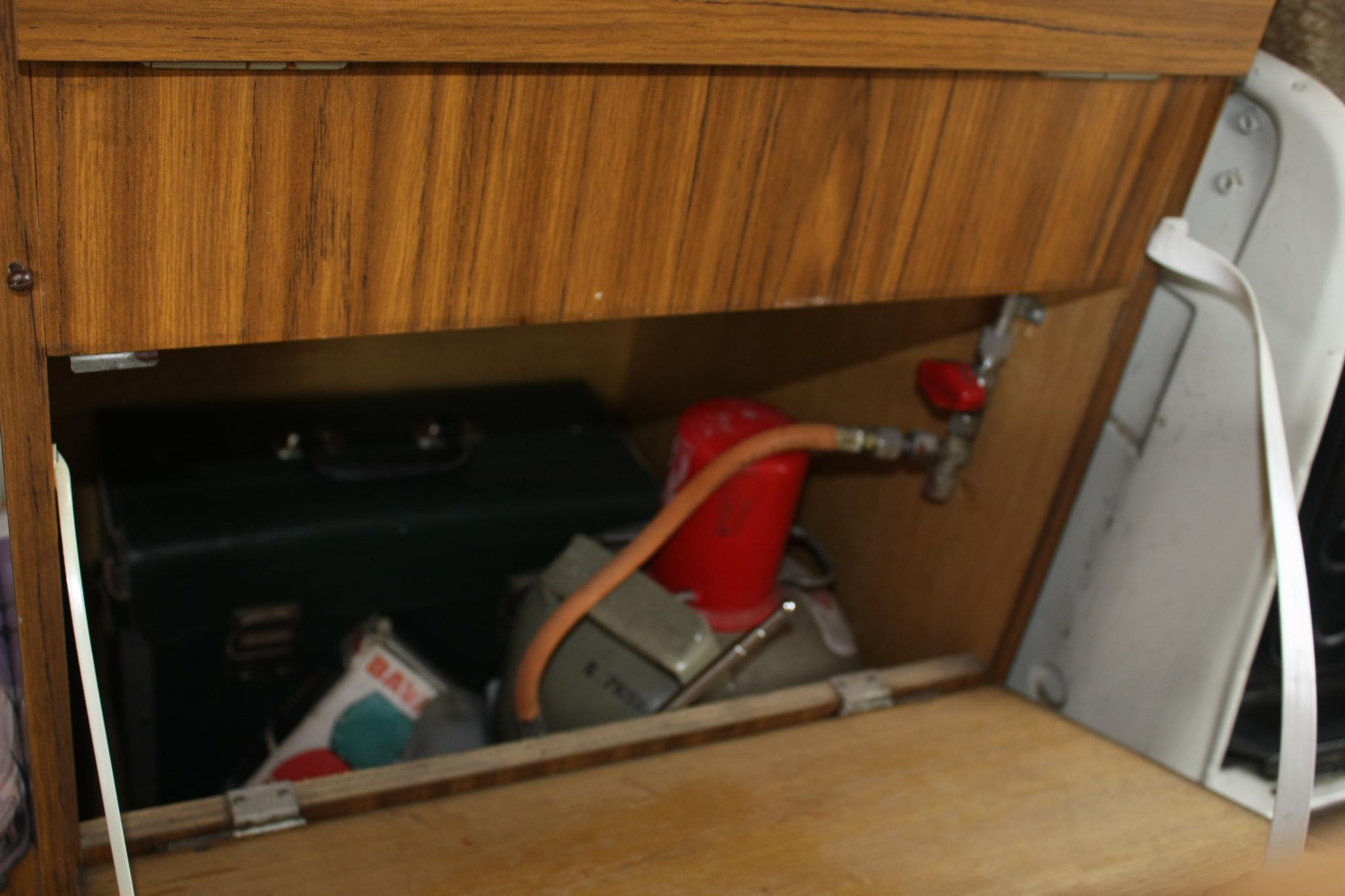

Gasflasche in der unteren Schranktüre. Wird durch einen Plastikvorhang (nicht zu sehen) an die Kleiderkammer abgetrennt. Die Gasflasche befestigt mit 2 Zurrösen und nem Gummiband. In meinem Fall nur ein Verbraucher: Der Herd.

Mit dem ausklappbaren Kocher ist jedoch einiges zu beachten / bedenken. Dieser muss nämlich verständlicherweise einen flexiblen Schlauch haben. Somit sind dann 2 flexible Schläuche im Fahrzeug verbaut. Nach meinem Kenntnisstand ist bei Neuanlagen aber nur einer zugelassen. Bei mir gilt noch die Besitzstandswahrung wie ich mir von meinem Gasprüfer versichern ließ. Bei auf "alt sowie zeitgenössisch getrimmten Anlagen" sollte das mit einem Gasfachmann abgestimmt sein, vielleicht findet sich da noch eine Lücke. Den TÜV würde ich da aus bekannten Gründen meiden wollen, dann lieber eher versuchen einen "flexiblen" Gasfachmann aufzutun. Wenn man dann mit einer gültigen Gasprüfung beim TÜV aufschlägt, sehen die die Verantwortung beim zuständigen Gasprüfer und stellen dann nämlich nichts mehr in Frage.
