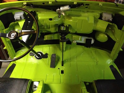

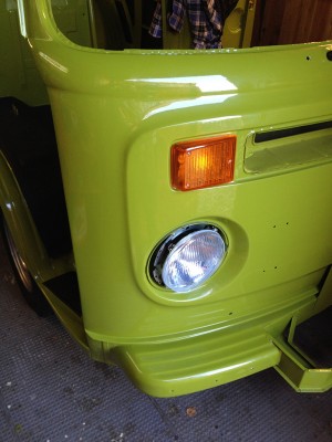

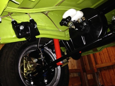

Über die Feiertage war ich auch etwas fleißig und Bremskram verlegt, Handbremse, Klappen, Lichter, Gummi, Lenkung...
Soll wohln Auto werden.

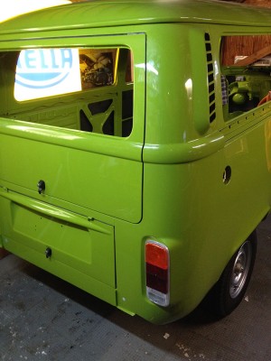

An der Brasilienklappe hatte ich die Löcher nicht verschweißt. Sie werden mit einem Stopfen verschlossen und später durch das Nummernschild verdeckt. Oder ich lasse sie offen. Zusätzliche Belüftung........
Eine Kuniferleitung ist auf dem Bild noch nicht drauf. Dann ist der Kreislauf geschlossen.

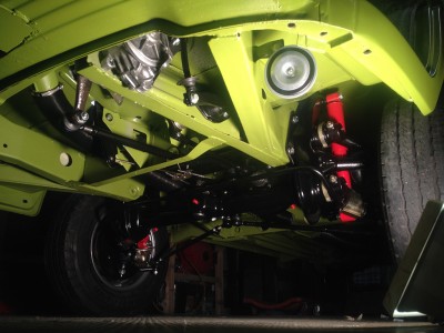

Pedalerie und den ganzen Unterbodenkram samt Hupe verbaut.

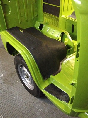

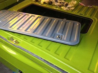

Die alte Dichtung der Serviceklappe aufgearbeitet. Mit Caramba70 und einem Tuch gereinigt, alte Klebereste abgekratzt, mit Talk massiert und abschließend mit Profilgummikleber im Dichtungssitz fixiert. Eine Nacht mit geschlossener Serviceklappe in Form gezwungen.
Trittgummi mit Profilgummikleber (Danke für den Tipp!) fixiert. Unter die Sitzmatte habe ich Alubutyl gegen die Schwingungen verklebt, dann die Matte darauf teilverklebt. Passt recht ordentlich. Steht zur Mitte des Fahrerhauses etwas gewölbt ab. Um das Fußbodenblech vor dem Gitterprofil der Großen Gummimatte und vor (von den A-Säulen ablaufendem Kondens-)Wasser zu schützen, habe ich diesen mit mehreren Schichten transparentem Unterbodenwachs eingepinselt. Ich möchte mal versuchen, wie es sich anfühlt, wenn zwischen Gummimatte und dem Blech noch eine "dünne" Schicht Armaflex kommt. Die werde ich an die Gummimatte kleben.
Sieht schon fast wieder aus, wie ein Auto. Linke Gummimatte unter dem Fahrersitz bisher noch nicht verklebt.

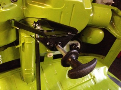

Handbremse nach RLF eingestellt :-)

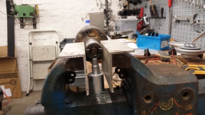

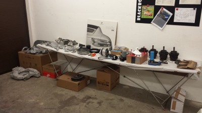

Bei mir stockt es gerade etwas. Ein Paket mit 25Kg Schrauben und Kleinteilen ist gerade beim gelb verzinken, die Motorhälften sind beim Lagergasse spindeln und ein Haufen andere Teile beim Pulverbeschichten.
Da ich gerade vor Motivation sprühe und meine Karosse leider nicht in den geheizten Bereich der Halle passt, nehme ich mir jetzt alle möglichen Teile aus dem Regal und arbeite die auf. Beispielsweise den Zündverteiler, oder gammlige Innenraumteile, die gestrahlt und lackiert werden. Hier ein paar Impressionen :bier:

P.S.: Achtung beim letzten Bild. So kannst du dir den Aluschaft des Verteilergehäuses zerkratzen, wenn sich das etwas verdrehen sollte. Klemm' den Verteiler am besten hochkant direkt mit den kleinen Nocken am Mitnehmer in den Bock. So kannst du den Bolzen mit einem schieren Dorn und dosierten Hammerschlägen schonender austreiben. Die Nocken halten das aus.
