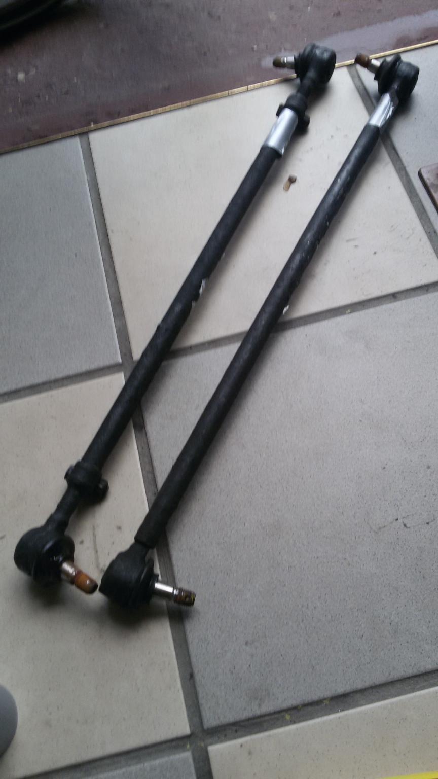

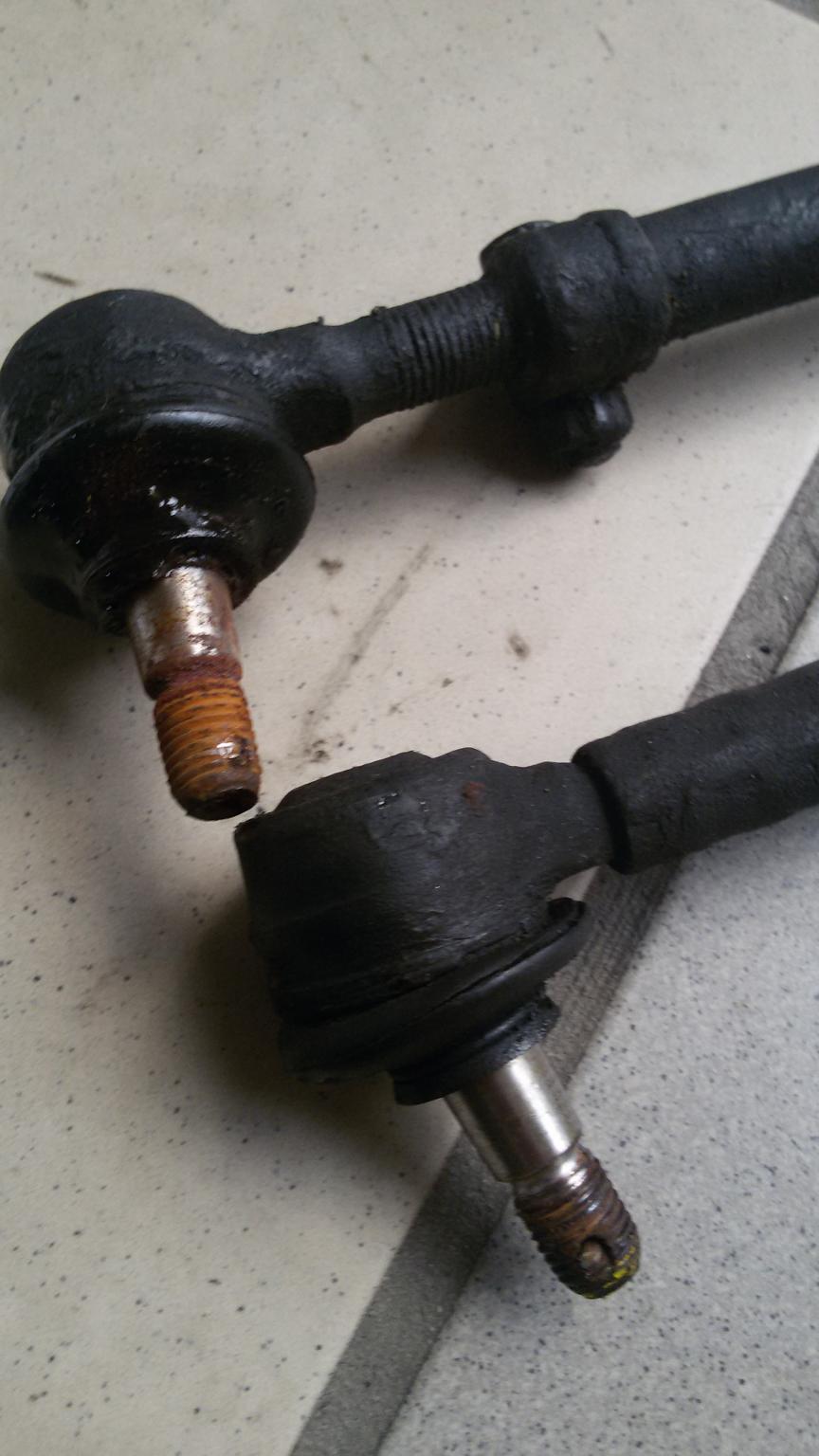

Hab die Lenkschubstange erneuert. Jetzt bin ich noch auf der Suche nach guten und passgenauen Spurstagen. Bei meinem 79er Bus ist auf der rechten Seite die verstellbare Spurstange verbaut. Zwei Spurstangen die ich im Netz gekauft habe musste ich wieder zurückschicken,  weil zum einen die Qualität grottenschlecht war und zum anderen die Passgenauigkeit nicht gegeben war.
Soweit mir bekannt ist, sind bei manchen Bussen die verstellbaren Stangen auch links verbaut worden. Aber das dürfte beim Kauf keine Rolle spielen, weil die Spurstangen links und rechts passen. Grund könnte der BKV sein.
Vielleicht kann mir jemand eine Quelle nennen, wo ich anständige Spurstangen bekommen kann.
Die fest Spurstange ist ca. 60 cm lang.

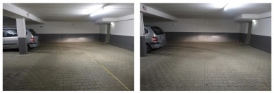

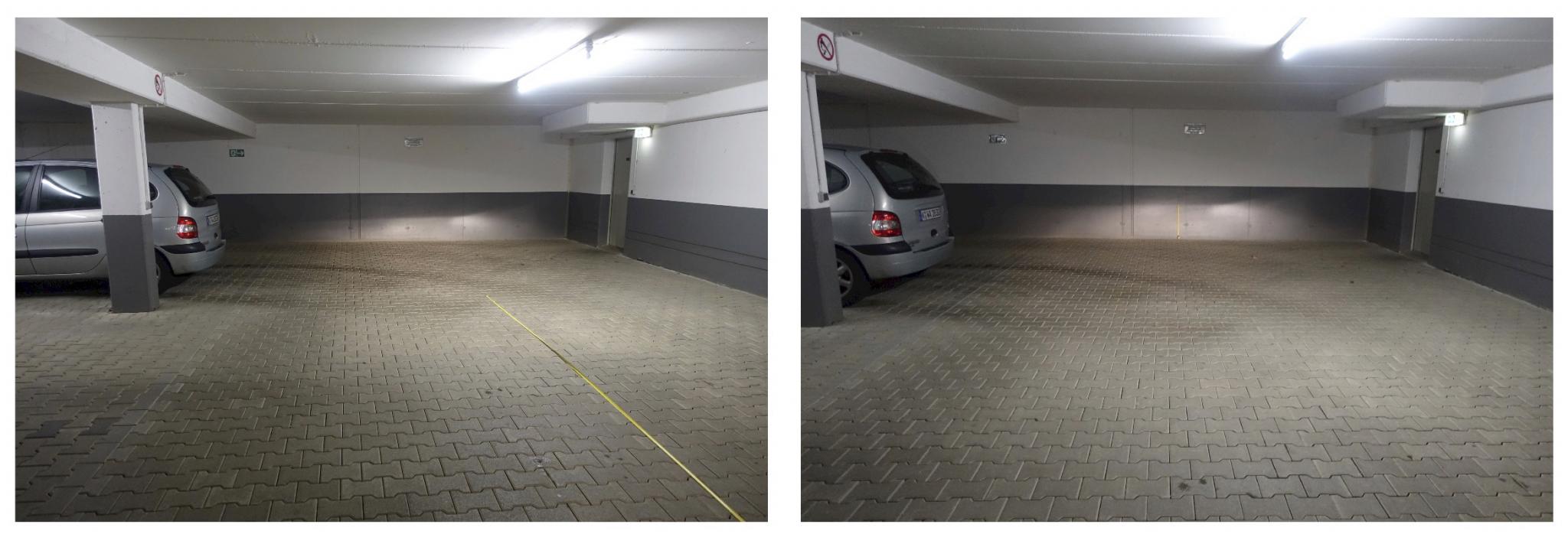

Habe heute mal die Einstellung meiner Scheinwerfer überprüft und wie ich dachte, waren diese viel zu tief eingestellt.
Nach dem Justieren habe ich erstmal eine gute Ausleuchtung bei Abblendlicht und das Fernlicht blendet nun auch den Gegenverkehr
Werde aber die Einstellung bei nächster Gelegenheit mal überprüfen lassen.

Hallo "GrünerBulli",
Habe mir nicht umsonst Nivauregulierung hinten verbaut, weil sich der Bulli drastisch anders verhält.
Wenn der Fahrsitz unbelastet, schaut die Front gen Himmel - erst wenn vorne belastet steht er halbwegs gerade.
Deswegen muss man beim Lichttest vorne jemand reinsetzen (nicht hinten!) -
oder einen neuen 70kg Sandsack parat haben, aber meist reicht der alte Sack.
In Deinem Fall hast Du also wieder zu wenig Licht, weil wenn Du einsteigst als Fahrer die Front wieder nach unten geht...
Hier z.B. findet man die Einstellmaßgaben:
http://www.michaelknappmann.de/bulli/mi ... _30-7.html
http://www.michaelknappmann.de/bulli/mi ... dex.htm#E4
									ich weiß nicht woher Du die Vorgaben für die Einstellung der Scheinwerfer hast, aber sie sind nicht für den VW Bulli.Auf der Rückbank sollte ein Passagier mittig sitzen
 - Beiträge: 7624
Rolf-Stephan Badura hat geschrieben:ich weiß nicht woher Du die Vorgaben für die Einstellung der Scheinwerfer hast, aber sie sind nicht für den VW Bulli.
Da hat Hans-Rüdiger Etzold wohl schlecht recherchiert: https://sowirdsgemacht.com/band17/VW-Bus.html#!147
... und Eric hat das leider so übernommen.

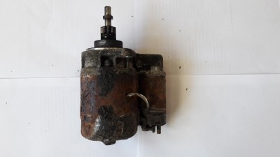

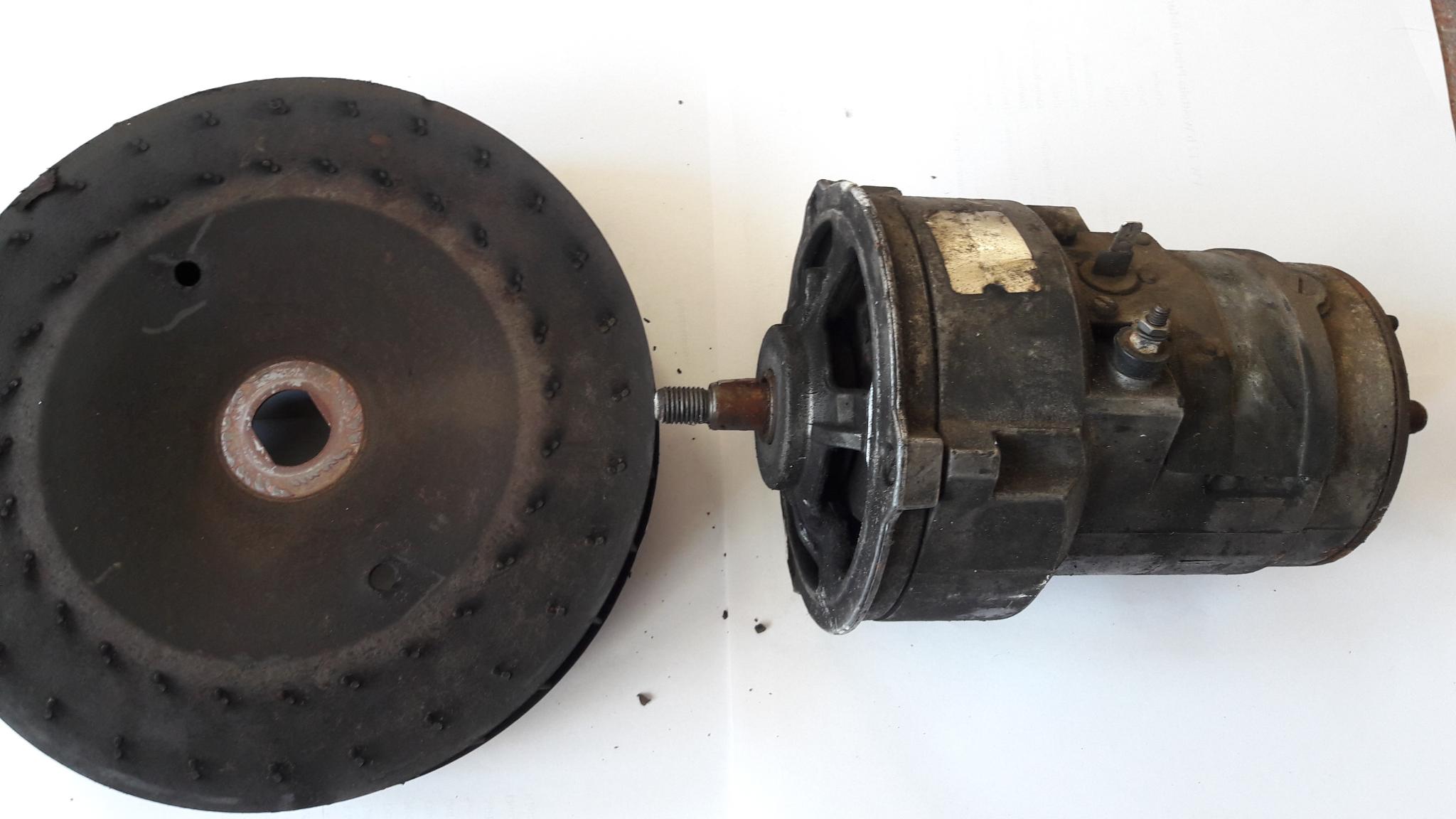

Ich habe das kalte Wetter der letzten Tage genutzt und die Lichtmaschine, Anlasser und diverse Blechteile von der Motorverkleidung demontiert. Bleche und Co gehen zum Pulverbeschichten. Lichtmaschine und Anlasser werden die nächsten Wochen von einem Freund überholt.

Hi Taunusbulli,
eine sinnvollle Nutzung des Wetters. Stichwort Überholung. Ich war auch wieder fleißig.
