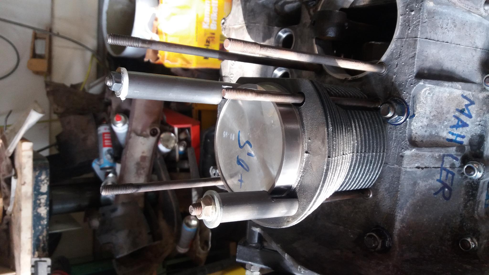

Hallo Christian,
angesichts der neuen Kolbenringe "zum Selberbasteln" durchaus ein Plan, jedoch habe ich es schon sehr oft erlebt, daß die Nuten der zwei Kompressionsringe auf gleicher Position waren (evtl. bedingt durch maschinelle Endfertigung). Daher ziehe ich die Zylinder immer ab. Und wie Norbert sagt, mit einer entsprechenden Vormontage ist das in der beschriebenen Weise echt kein Problem.
Gruß Torsten
Gruß Torsten

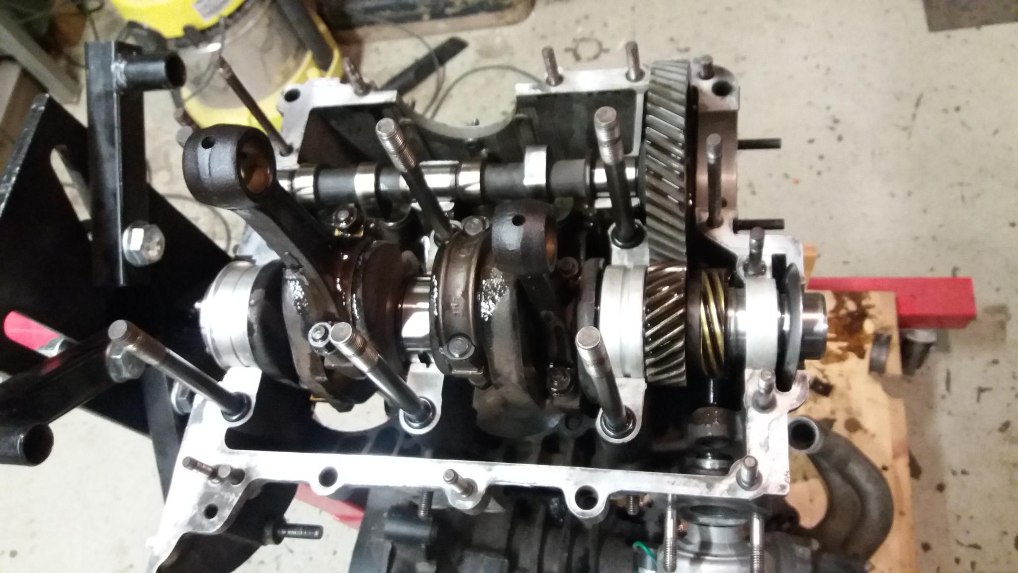

Hallo Torsten,
ja, mit der maschinellen Vormontage hat natürlich klar recht.
Ich selbst bin ja gerade auch am Motor zusammenstecken, hänge nur gerade ein wenig, da der Wunschlieferant die Unterlageringe unter die Zylinder nicht liefern kann.
Egal warten wir eben...
Ich habe zumindest Block zusammen und den Kolbenrückstand schon gemessen. Wenn die Ringchen da sind gehts voll ruckzuck

auf die Idee die Kolben auf der Werkbank einzustecken sind wir direkt nach dem ersten Zylinder auch gekommen und haben uns geärgert - warum nicht gleich so
. Hab so ein offenes Spannband besorgt, um es nach dem Einbau um das Pleuel rum wieder ausfädeln zu können. Selbst auf der Werkbank war das noch ätzend mit dem Spannband, weil der eine mit der Zange das zusammen halten musste und oft das Spannband auf einer Seite selbst mit in den Zylinder gewandert ist. Die Erkenntnis ist --> Vernünftiges umlaufendes Spannband besorgen und dann auf der Werkbank einsetzen
Dass ich die Kolben nach der Lieferung rausgezogen habe, hab ich nicht bereut. Es waren alle Trennstellen der Kolbenringe auf der Seite der Ventiltasche --> also unten.
Marvin
Marvin
- Beiträge: 7691
Moin Marvin,
Mir waren die fertigen Spannbänder auch zu dünn. Denn das Spiel Feuersteg zum Zylinder macht beim kalten Motor ja schon etwas mehr als 2/10tel mm aus, wobei noch eine gehörige Portion Anphasung dazu kommt.
Ich hab mir ein Spannband aus einem 0,8 mm Karosserieblech mit einem "Knabber" hergestellt, wobei die scharfkantige Seite außen liegt, damit der Kolben nicht zerkratzt wird. Zum Spannen nehme ich eine Gripzange weil mir sowieso meistens ein Helfer (zur späten Stunde sowieso) fehlt. Man kann die Gripzange dann auch so ansetzen, dass sich das Spannband noch verschiebt, während die Kolbenringe noch weit genug anliegen. Mit einem (sehr) kleinen Plastik Karosserihammer unter leichtem Klopfen wird dann der Kolben dazu überredet, in den Zylinder hineinzugleiten.Sytronic1987 hat geschrieben: ↑23.02.2017 21:10 ... vernünftiges umlaufendes Spannband besorgen und dann auf der Werkbank einsetzen
