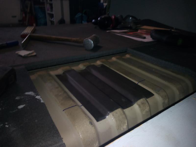

Beitrag von MichaB »
Alles hinter der Schottwand wurde letztes Jahr erneuert.
Dennoch gab es hin und wieder Benzingeruch im Auto.
Also mal den Bereich des Tankgebers aufgemacht. Die Kanten wurden schön mit der Feile geglättet :-)
Der Geber war aber völlig unauffällig.
Also ein neues Blech anfertigen,
anpassen, Dichtung anbringen
und wieder zuschrauben.
Da kommt mann jetzt immer Prima dran.
#micha#

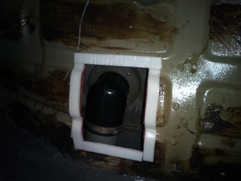

Teil 2
Was kann noch in Frage kommen ? Klar der Tankstutzen.
Hier schon gewechselt, NOS Teil.
Das vorhandene Teil war in einem üblen Zustand.
Die Schlauchschelle war im übrigen in der gleichen Position verschraubt wie jetzt.
Keine Ahnung wie jemand die Schelle hätte lösen können ohne Revisionsklappe.
Dichtung anbringen.
Deckel drauf und fertig. (Noch nicht genau angepasst, der Lack war noch zu frisch)
Jetzt sollte hier Ruhe sein, auch ohne Motorausbau :-)
#micha#
PS.: Die Revisionsbereiche wurden ausgebohrt, mit einem sehr guten Bohrer.
Der Bereich ist, besonders bei vorliegenden Schäden, gefährlich.
Da fliegt ein Funke und schon geht einem ein LICHT auf.
Es besteht durchaus Explosionsgefahr.
Also bitte nicht einfach nachmachen, man sollte wissen was man macht.
Flex, Trennscheiben, Schweissbrenner haben hier nix zu suchen.
