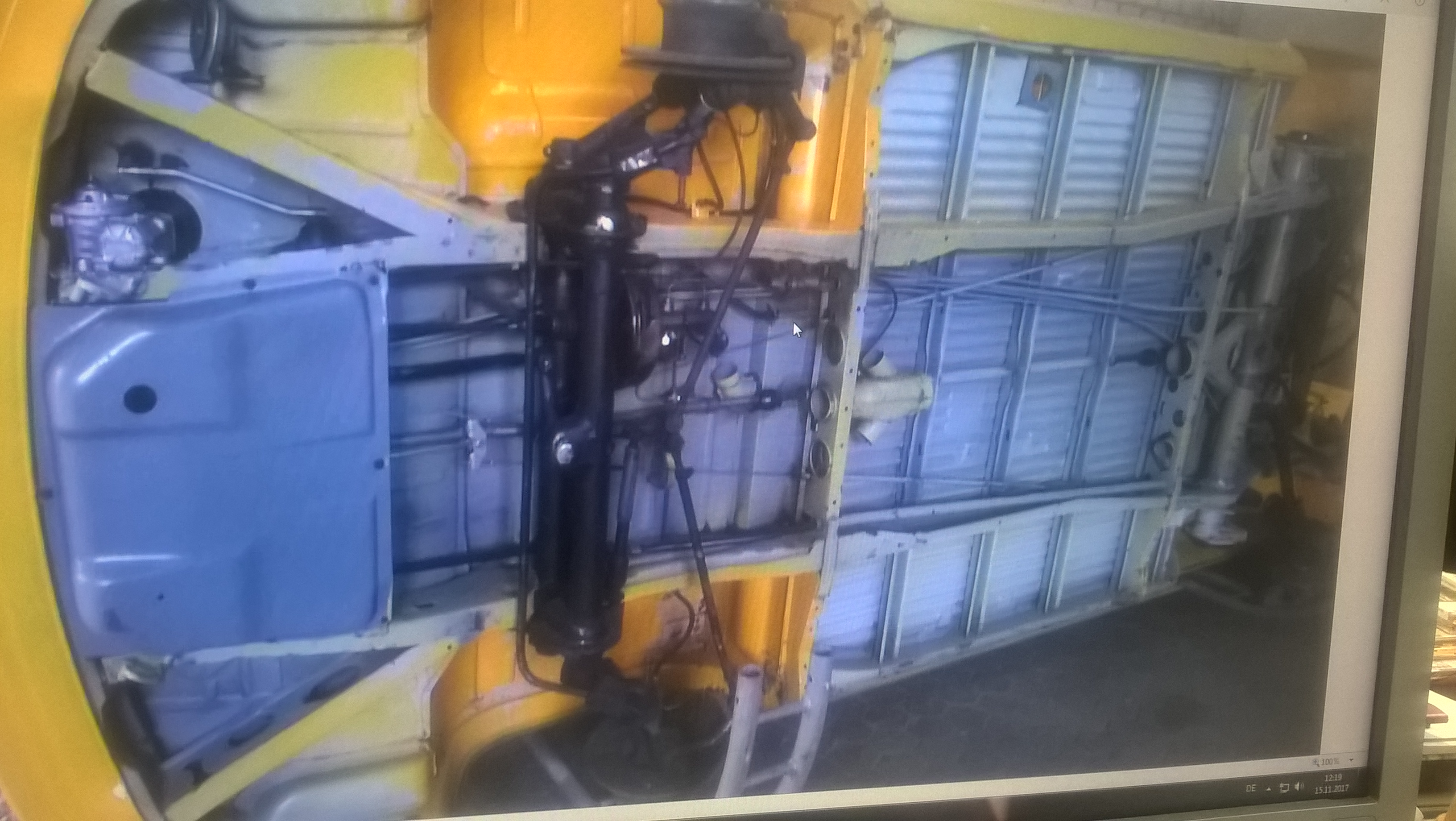

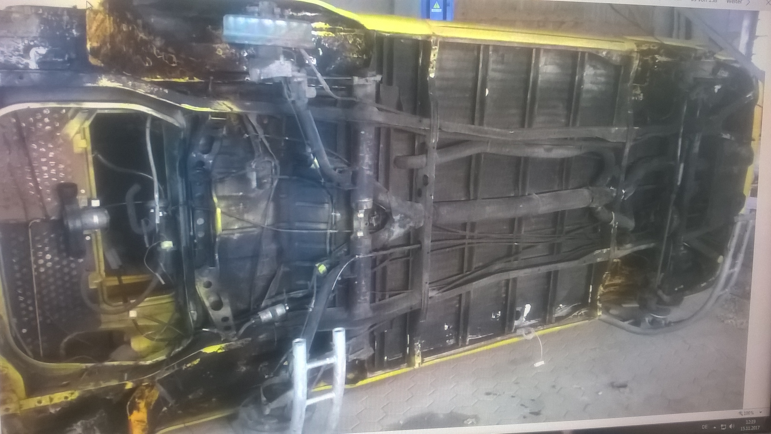

Trockeneis: Vorher-Nachher anschliessend Mittelteil Brantho 3.1
Radkästen Chassislack in Marinogelb!
