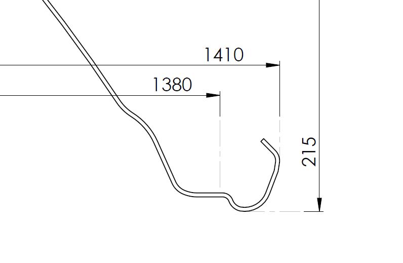

Soweit so gut, ich hab mal nen Abdruck der Regenrinne genommen. Hab nen Bild angehangen und deine Maße eingetragen, hast du die an diesen Stellen gemessen?
Allerdings komme ich auf ca 215 mm von der Unterkante der Regenrinne bis zur Dachoberkante. Von wo hast du die 180 mm gemessen?
Bastian

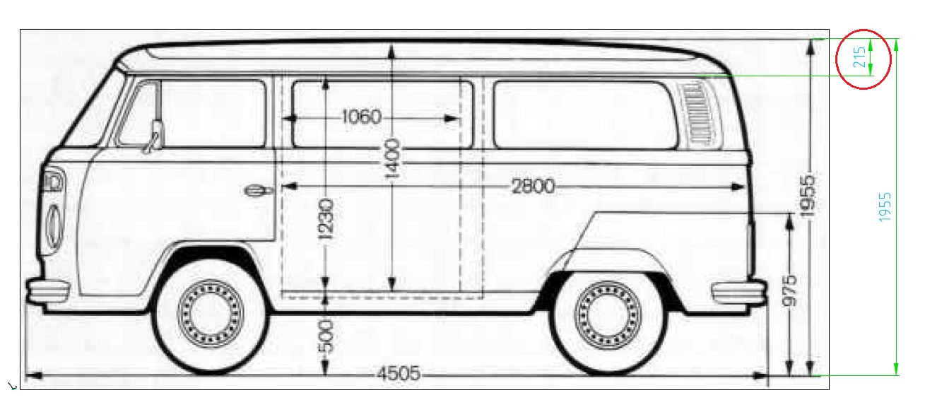

Hab mal die Maßskizze des T2 genommen und Maße reingelegt.
Wenn man der Zeichnung glauben schenken darf, dann kommen die 215 mm von der Unterkante der Regenrinne ungefähr hin.
Was meinst du dazu Rolf-Stephan?

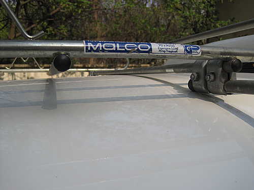

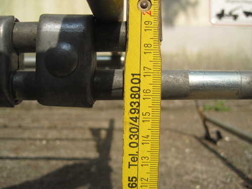

Keine Ahnung wie genau meine Messung war und ob sie allgemeingültig ist.
Ich habe das anhand eines zu kleinen Dachträgers abgeschätzt,
der abgestellt auf dem Boden vom Boden ca. 18cm hoch war und
auf dem Bulli nähe Hubdach in der Mitte auflag,
dessen Füßchen dabei aber in der Regenrinne stabil standen.

Rolf-Stephan Badura hat geschrieben:Ich habe das anhand eines zu kleinen Dachträgers abgeschätzt,
okay dann passt das. Das Dach fällt ja auch nach beiden Seiten von der Mitte her ab.
Danke dir.
