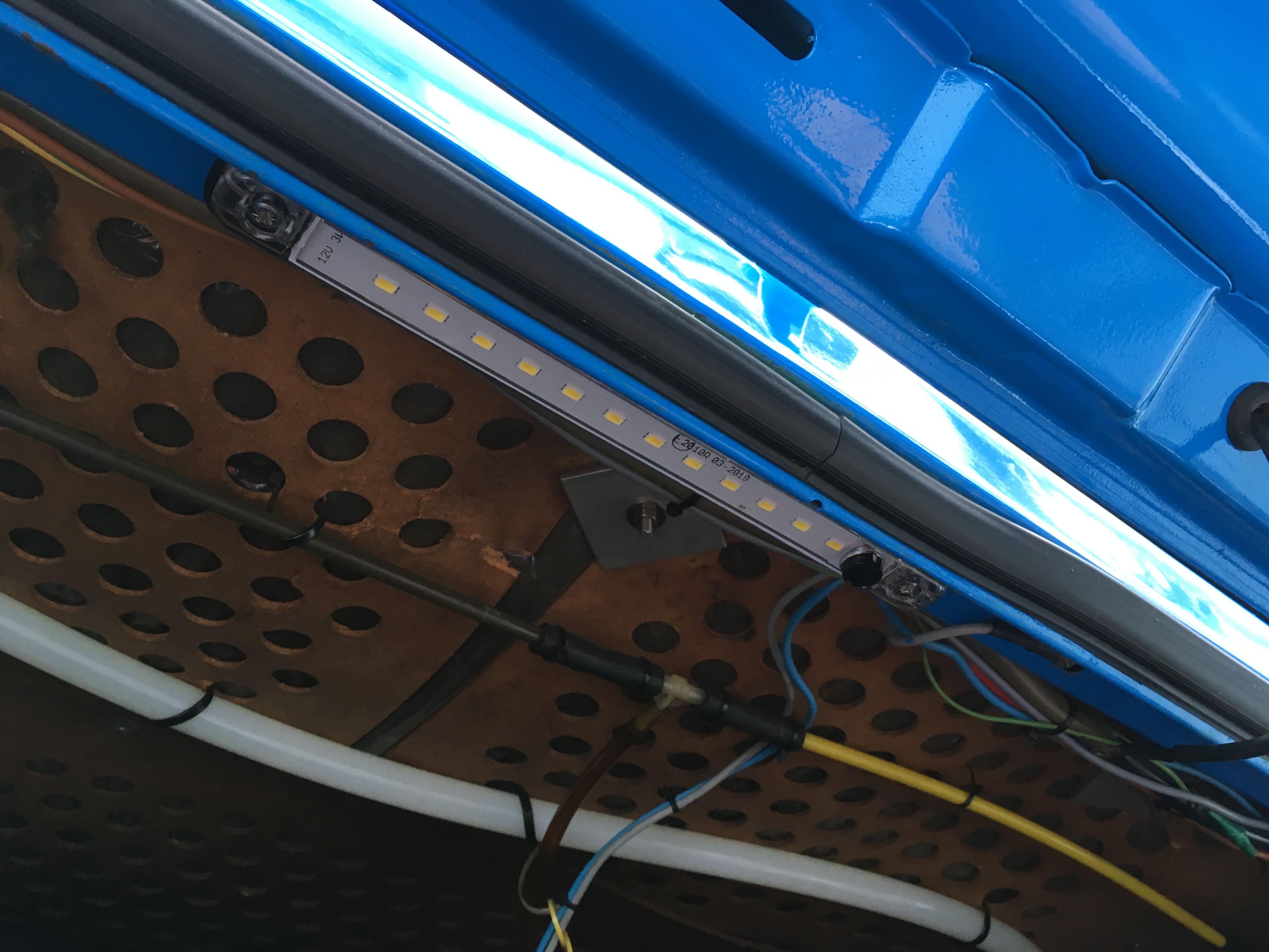

Habe gestern eine Motorraumbeleuchtung installiert. :thumb: Denke das könnte noch praktisch sein, wenn man nicht immer das Handy oder eine Taschenlampe zücken muss.
Habe folgendes LED-Licht inkl. Schalter montiert. https://www.voelkner.de/products/804469 ... 95727.html
Ist zwar eine Innenraumleuchte aber das Teil sieht ziemlich "wasserfest" aus, da zusammengeklebt und mit Dichtung hinten.
Passt wunderbar auf das Blech und blendet nicht. Plusleitung habe ich eine Sicherung dazwischen geschaltet und an der Campingbatterie angeschlossen. Minusleitung am Massepunkt hinter der Rückleuchte links. Schalter drücken und es werde Licht:
Jetzt muss ich dann mal die Verkabelung im Motorraum neu machen, jetzt wo ich eine schlaue Crimpzange habe...
More to come...

Licht im Maschinenraum ist unbezahlbar.
Ich hab mir vor Jahren 2 LED-Leisten eingebaut. Jeweils eine über die rechte und linke Bank. So hab ich rundum Licht am Motor.
Gemacht habe ich das nach nem Urlaub, wo ich nachts mit ner Taschenfunzel im Maul versucht habe, das Moped wieder zum Laufen zu bekommen. Macht sich total bescheiden.
Gruß Polle

Dito, habe seit ca 8 Jahren zwei LED Tagfahrleuchten in die Ecken über den Rücklichtern (natürlich innen :-) ) eingebaut.
Grund war eine kleine Panne in der Abenddämmerung. Die Erfahrung Fehlersuche mit Taschenlampe im Mund und sabbernden Mundwinken hat mir damals gereicht....

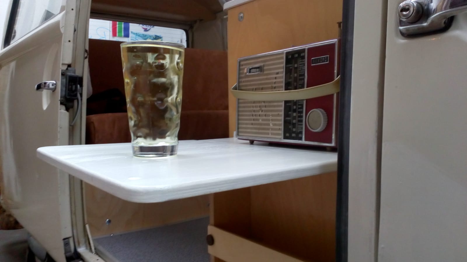

endlich geschafft den Schoppenhalter (=> Klapptisch am "Gewürzregal") zu montieren. Es hatte noch die Klappkonsole von Reimo gefehlt...
Natürlich gleich mit einem guten Pfälzer Schorle getestet :wein:
P.S. der Bus ist vorne links aufgebockt, daher steht der Schorle im Glas leicht schief :D
Zum Wohl die Pfalz :wein:
