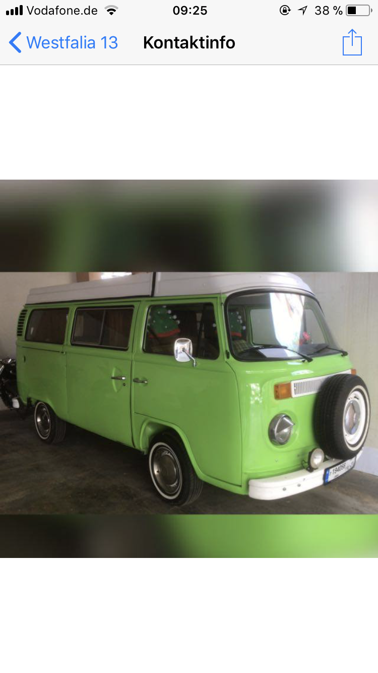

Könnt ihr das entziffern, ob das ein echter westi ist?

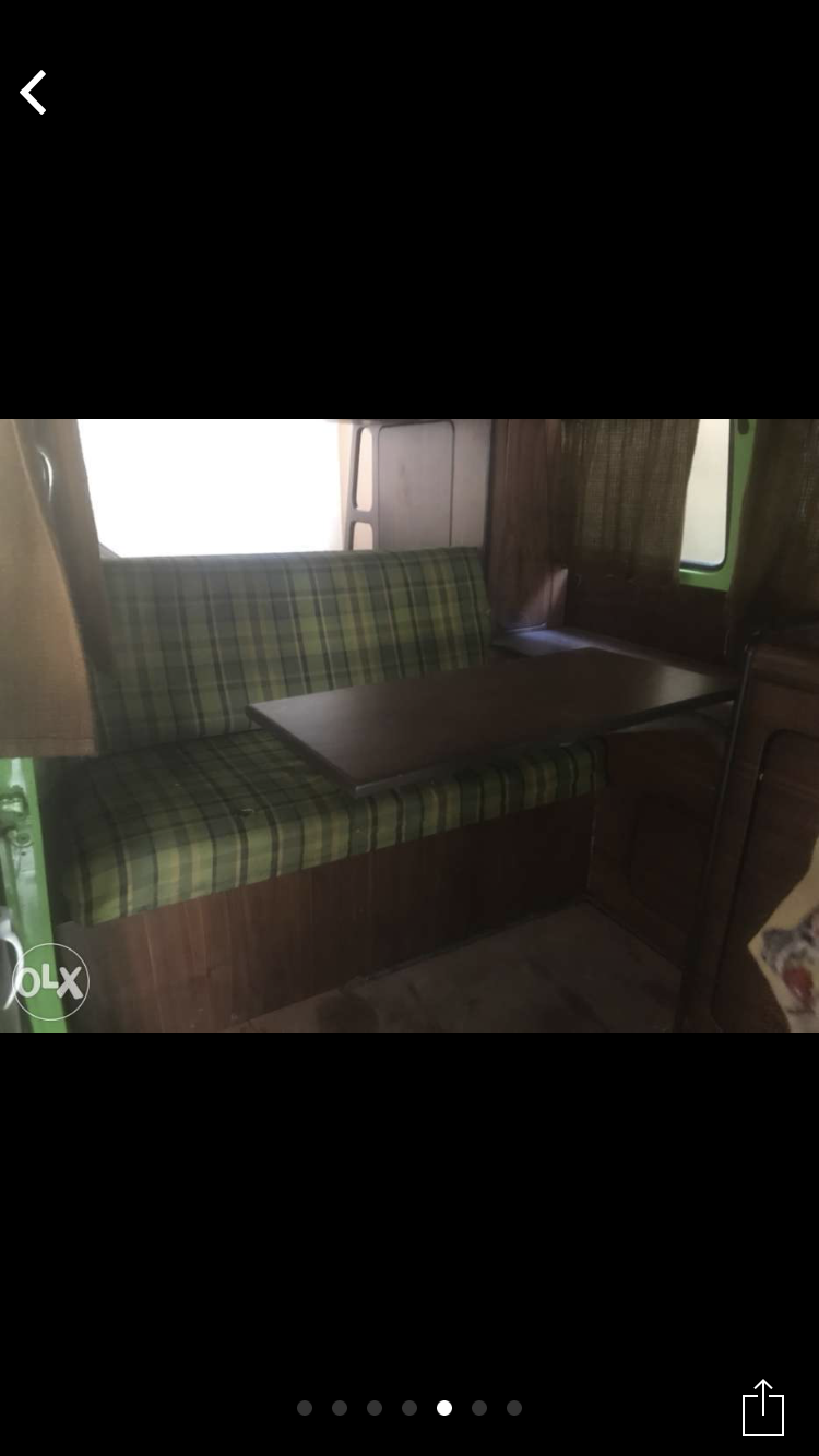

Hier ist noch ein Video von der innenaustattung:
https://streamable.com/y6unm
Ist das ein originaler Westfalia??

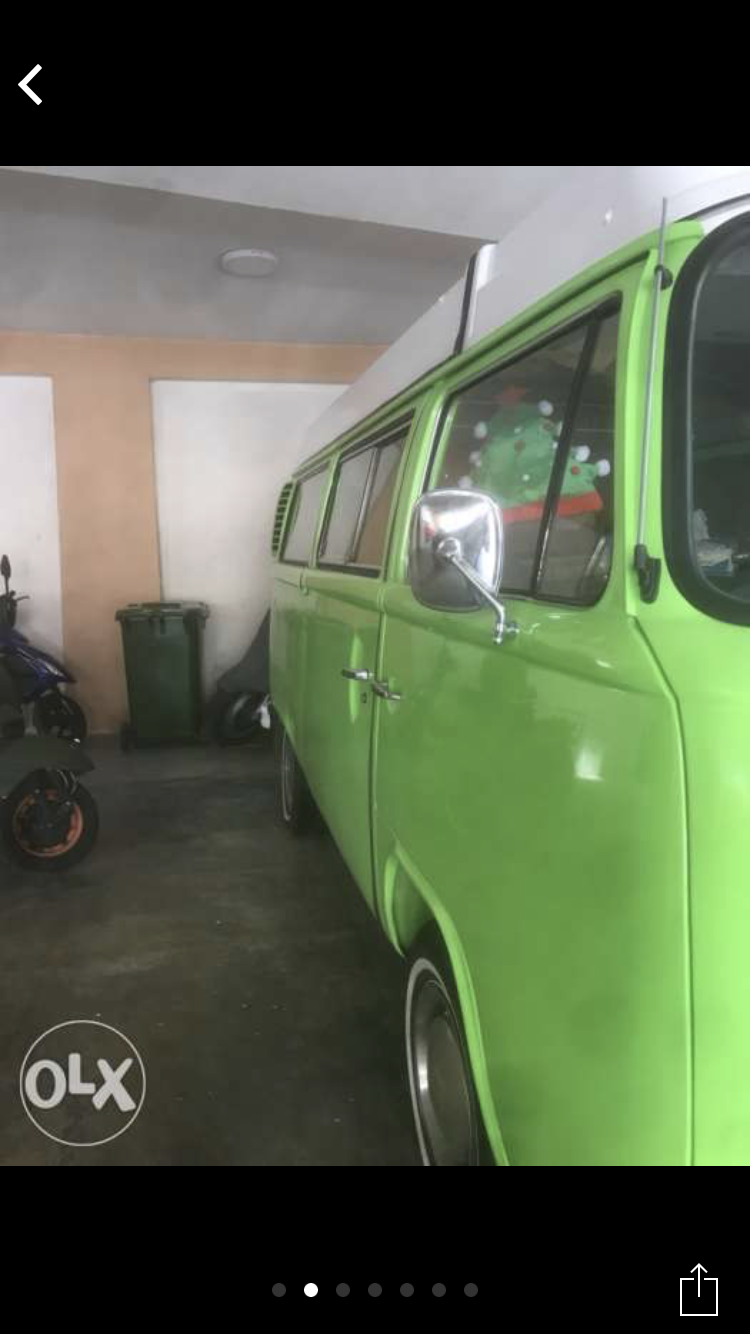

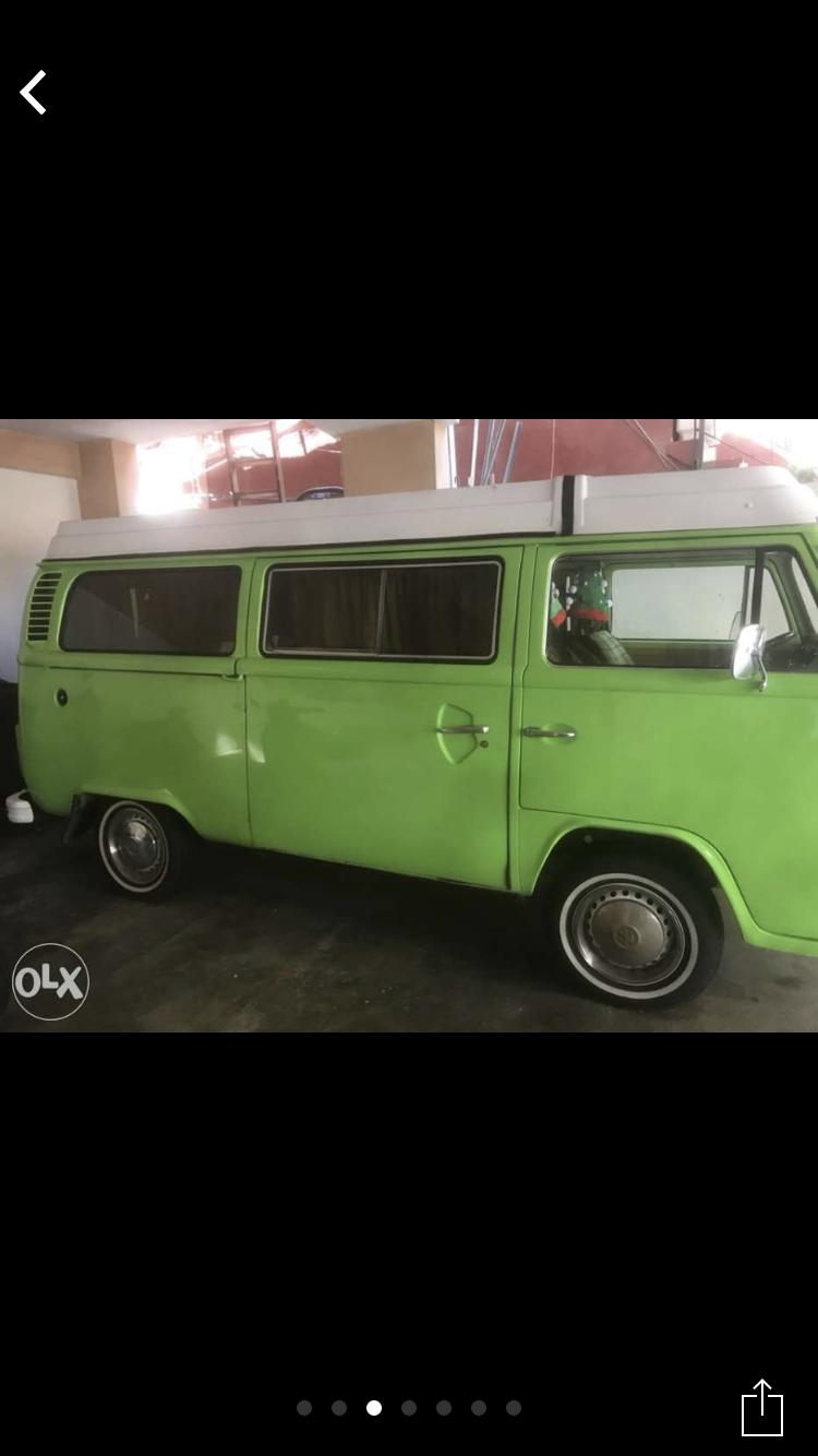

mit dem Aufstelldach sollte es eigentlich ein Typ 23-517 sein.
Der Dachausschnitt wurde schon bei VW passend gefertigt.
Ich denke, dass das kein originaler ist.

Wird kein originaler Westi sein - die Möbel sind ein Eigenbau...
Und der Kasten wurde schwer übergejaucht...

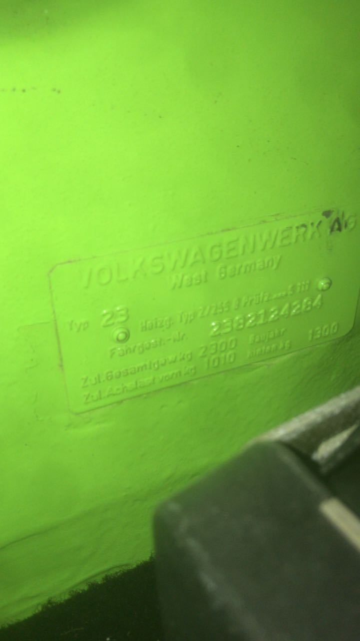

Nein.
Nur ein Kombi (mit Camper Einrichtung und aufgezimmerten Dach) - kein original Westi - siehe Typenschild: nur 23

so siehts aus, kein originaler, sondern umgebaut, war wohl mal ein normaler transporter

stell ein Foto der M-Plate ein (entweder auf Luftkanal unter Armaturenbrett hinter dem linken vorderen Blinker oder an der Trennwand hinter den vorderen Sitzen in Wagenfarbe -( nicht das hier überlackierte alufarbene Typschild) : wenn da der Code 073 draufsteht ist es ein Fahrzeug mit im Werk für Westfalia-Aufstelldach vorgerüstetem Blechdachausschnitt. Darum geht es ja eigentlich bei der Bewertung eines original-tauglichen Westys - Die Möbel konnte man auch als Westfalia -Nachrüstbausatz (z.B. Ausstattung Mosaik) kaufen. Ja - die Möbel sehen allerdings etwas seltsam aus. Schlussendlich erkennt man einen M073-iger am Grübchen in der Dachhaut bei etwas angehobenem Aufstelldach links und rechts des C-Spriegels.
