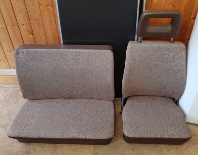

Heute die Sitze fertig bekommen. Bin ganz zufrieden mit dem ergebnis. Einbauen kann ich sie allerdings noch nicht, was schade ist

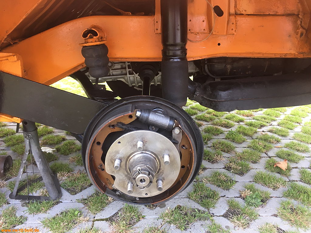

kleiner Bremsenservice....
nach 10 Jahren ist mir das Entlüferröhchen beim Öffnen einfach abgescherrt vom Noname Hinterradbremszylinder
Deshalb gab's nun einen frischen Satz Ate Classic Bremszyliner usw.
Wenigstens war schönes Wetter und nicht so heiß, wie die Wochen davor...
