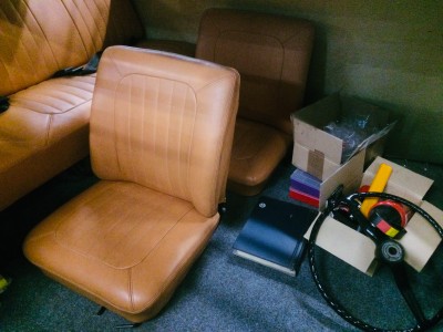

Heute die beiden Frontsitze komplett fertig gemacht.
Sitzkomfort ist jetzt wieder vorhanden :D :jump:
Viele Grüße Tim

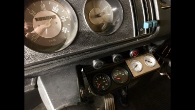

Endlich mal die in Mexiko einfach überlackierten Schließelemente an sämtlichen Türen entlackt.
Ölkühler mit Lüfter ist auch angekommen.
Dann noch die Kommandozentrale aufgerüstet :-)

HeWeThue hat geschrieben: 10.01.2019 21:26Dann noch die Kommandozentrale aufgerüstet
:shock: Bei dem Anblick schmerzt gleich irgendwie mein Knie... Du hast wahrscheinlich kürzere Beine :wink:

Rolf-Stephan Badura hat geschrieben: 11.01.2019 06:59
:D
Das habe ich natürlich vorher geprüft und habe ausreichend Freiraum. Mein Sitz ist auch recht weit hinten.
Im Falle einer unüblich heftigen Verzögerung könntest du allerdings recht haben. Nur wer weiß was mir dann noch so durch Mark und Bein geht bzw. durch den Kopf.
:wall:
