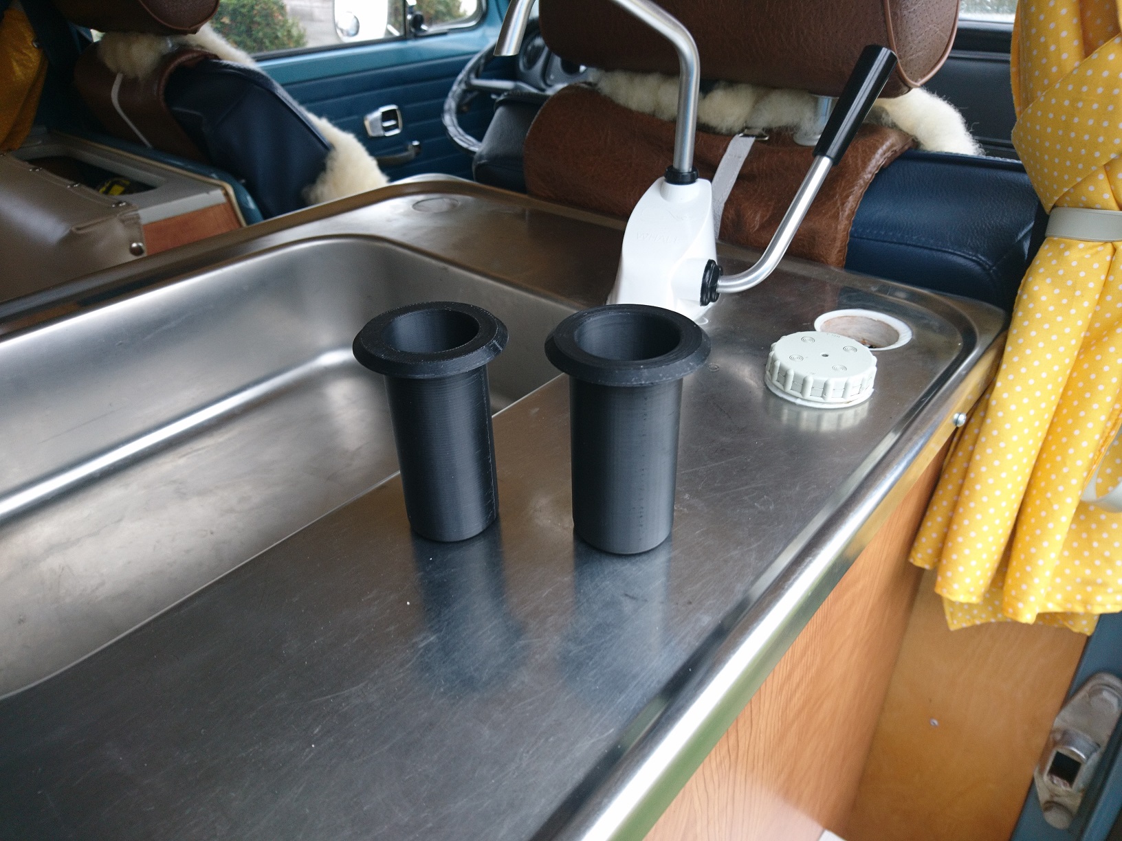

Hab gestern gedruckte Becher in meine Küchenblock-Löcher gesteckt.
Passt. Endlich keine sinnfreien Löcher mehr, sondern Platz für Stifte, Besteck, etc.
Vllt. stopf ich die noch mit abgelängten Schaschlikspießen voll, dass nix mehr drin rumscheppern kann.
