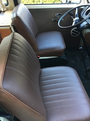

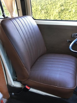

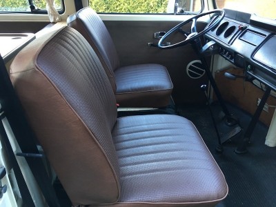

...endlich die im Winter neu gepolsterten und bezogenen Sitze wieder eingebaut.
Grüße - Oliver
Grüße - Oliver
