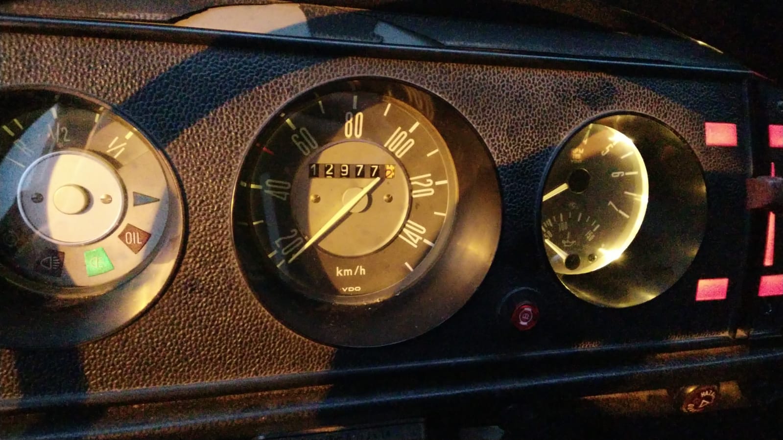

Ich habe das Kombiinstrument von Thomas wieder eingebaut und in dem Zuge die Hintergrundbeleuchtung neu verkabelt. Vorallem die Beleuchtung der Belüftung funktioniert jetzt wieder.

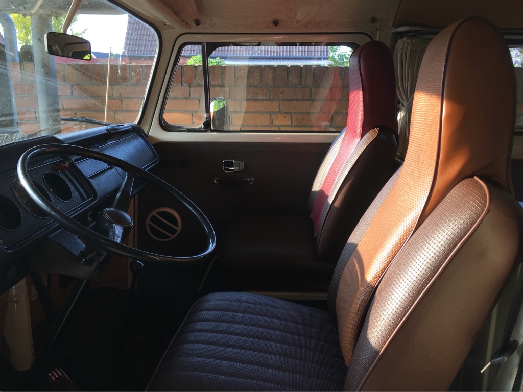

Endlich Aufsteckkopfstützen bekommen.
Leider eine in rot. Hat hier vielleicht noch jemand eine in braun abzugeben?
VG Oliver
VG Oliver

darf ich fragen welches Modelljahr du hast?
Gab es die Beleuchtung der Belüftung durchgehend? Oder nur beim T2b?
Hat jemand vielleicht Fotos dazu, wie die Beleuchtung genau ausgeführt ist?
Danke
Crispy

Also ich habe einen t2b BJ 1974. Die Instrumente gehören aber nicht da rein, da ich einen Ami habe und die Tachoeinheit gewechselt habe.Crispy hat geschrieben:Moin,
Danke
Crispy

Einen 74er habe ich auch, weiß jemand noch genaueres?
Wann waren die Lüftungsschalter beleuchtet?

Würde mich auch interessieren. Hätte bei meinem 75er nichts gesehen was darauf hindeutet.

Soweit ich weiß waren die nur bei den Amis beleuchtet..
- Beiträge: 6656
Ja, nur bei US Bullis ab August 72 waren die Hebel etwas beleuchtet -
in den Stromlaufplänen als L21 am selben Strang wie die allgemein üblichen L10 Instrumentenbeleuchtungen...

Der Schalter für die beiden optionalen Frischluftgebläse ist unbeleuchtdet.
