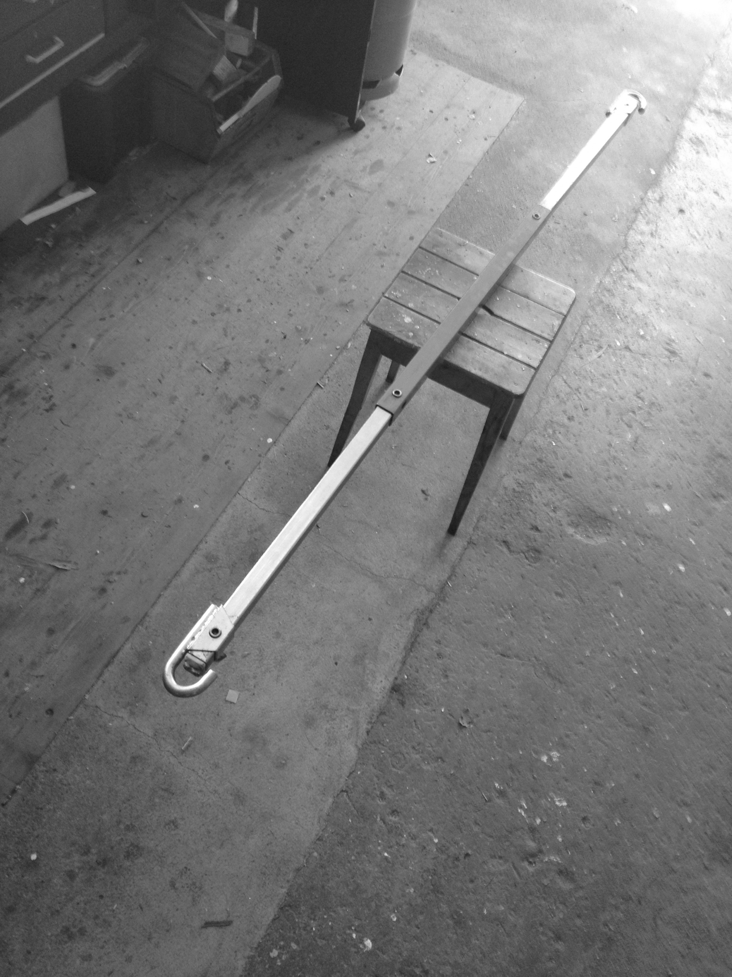

Hallo, hat jemand schon mal mit einer Abschleppstange den Bus oder mit dem Bus abgeschleppt?
Ich bin ein großer Fan dieser Stangen, kann man damit doch unglaublich entspannt schleppen oder noch besser geschleppt werden :gut:
Beim Schleppen läßt sich bei meinem Bus die Stange nur an der AHK befestigen.
Beim geschleppten KFZ dann entweder links oder rechts an der jeweiligen Öse.
Die Schrägstellung der Stange bewirkt beim Bremsen eine gewisse Kraft zur Seite, welche aufgrund des kleinen Winkels aber eher tolerierbar wäre.
Beim geschleppt werden, sieht das schon anderst aus.
Wenn sich die Ösen beider Fahrzeuge auf der selben Seite befinden ist alles gut.
Sind die Ösen aber auf der jeweils gegenüberliegenden Seite, dürfte der seitliche Druck doch arg groß sein.
Ich würde mich glaub nicht trauen, das mit der Stange zu probieren und in diesem Fall dann doch eher ein Seil verwenden.
Auf Eure Antworten bin ich sehr gespannt :D
