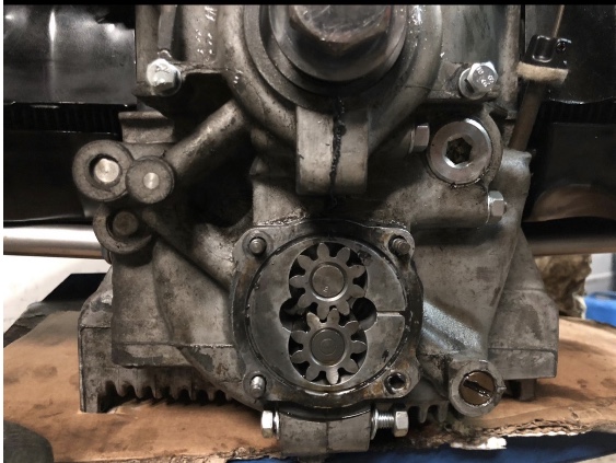

Aktuell mache ich meinen Motor für kommendes Jahr frisch. Mein Motorgehäuse hat keine Bohrungen für die T2a-Traverse, also habe ich mir anfang der Saison diesen Adapter gekauft
https://classicparts.de/Motorgehaeuse-A ... gKOLfD_BwE

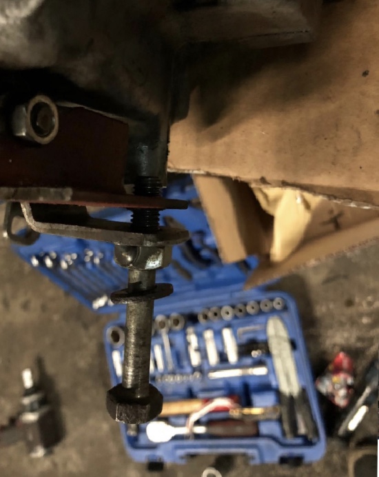

Der Adapter hat mich nicht überzeugt, da bei Last der Adapter Öl verliert. Ob das alles so gesund ist für die Ölpumpe glaube ich auch kaum. Heute habe ich angefangen mir aus Flacheisen Halter zu bauen. Zwei von drei klappen ohne Probleme. Beim dritten habe ich leider keine Gussnase am Gehäuse, also habe ich überlegt oben ein Loch mit Gewinde zu bohren, die Frage ist nur, wie weit kann ich dort ins Gehäuse rein? Geht das an den Stellen überhaupt oder richte ich damit Schaden an? Bild1 / Bild 3

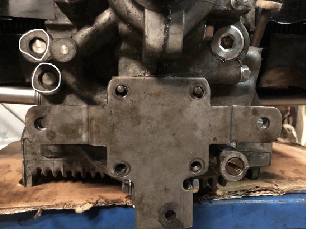

Emret2 hat geschrieben: 30.11.2019 20:29 Beim dritten habe ich leider keine Gussnase am Gehäuse
Du meinst für das linke Muttergewinde?
Emret2 hat geschrieben: 30.11.2019 20:29 also habe ich überlegt oben ein Loch mit Gewinde zu bohren
Das was auf Deinem 3. Bild eingekreist ist? Da befinden sich Stopfen die die gebohrten Ölkanäle verschließen wenn ich das richtig sehe.
Die Stopfen anzubohren stellt wohl keine Lösung dar.

genau, für das linke Gewinde. Mir hatte im Nachbarforum mal jemand ein Bild zukommen lassen, der User hatte an der Gussstelle gebohrt und ein Gewinde rein geschnitten (Siehe Bild 1).
Welche Möglichkeit würde denn noch in Frage kommen auf der linken Seite einen Halter zu montieren?

Emret2 hat geschrieben: 01.12.2019 00:12 Mir hatte im Nachbarforum mal jemand ein Bild zukommen lassen, der User hatte an der Gussstelle gebohrt und ein Gewinde rein geschnitten (Siehe Bild 1).
Ja, der Typ war offensichtlich in der glücklichen Lage, alle Angüsse vorzufinden und brauchte nur noch die Bohrungen zu setzen. :)
Leider sehen nicht alle Typ 1 Motoren so aus. Die meisten habe diese Angüsse leider nicht. Auch hab ich schon erfahren, dass das manchmal nur das eine oder andere Motorgehäuse diese hat.
(Insbesonders bei Austauschmotoren schon hin und wieder gesehen.)
Bei "Universalgehäusen" ist so etwas immer vorhanden. Die Anlageflächen sind geplant und die Gewinde fertig geschnitten und mit den üblichen Helicoileinsätzen versehen.
Leider hab ich noch nicht heraus bekommen, welches Maß da genommen wurde. Sicherlich nicht 1D, sondern eher 1,5 oder gar 2D. (1D Wäre die Gewindetiefe von 10 mm bei einer M10 Schraube).
Bei verwendeten Industriemotoren fehlten oftmals die Einsätze und die Leute waren am verzweifeln, weil sie die Gewindegröße nicht zuordnen konnten und das mit dem Einsatz nicht wussten. :?

Da Dein Motorengehäuse diese Angüsse nicht hat, sehe ich leider keine andere Möglichkeit, da irgend welche alternativen Aufnahmepunkte zu finden. Schließlich ist das Problem nicht neu und niemand anders hat eine bessere Lösung gefunden als die mit dem Ölpumpenadapter. :(

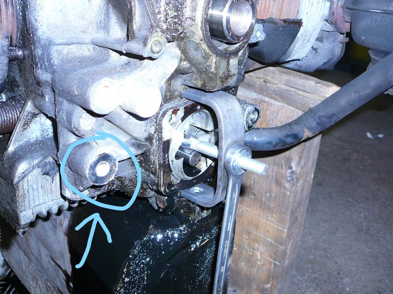

… geht m.E. nach nur mit dem vorgeschriebenen Abzieher (ev. auch Selbstbau): viewtopic.php?f=7&t=23645&p=234866&hili ... er#p234866

Mit der Adapter Halterung habe ich schlechte Erfahrungen, obwohl ich noch zusätzliche Laschen zur Motortrennfuge angefertigt habe. Dabei handelt es sich um ein T2b, der ja noch die zusätzliche obere Motoraufhängung hat. Beim T2a liegt da ja das ganze Gewicht des Motors und vor allem der Drehmoment darauf, das wird nicht lange halten. Schau Dich nach einem anderen Motorgehäuse um, alles andere bereust Du nur...
