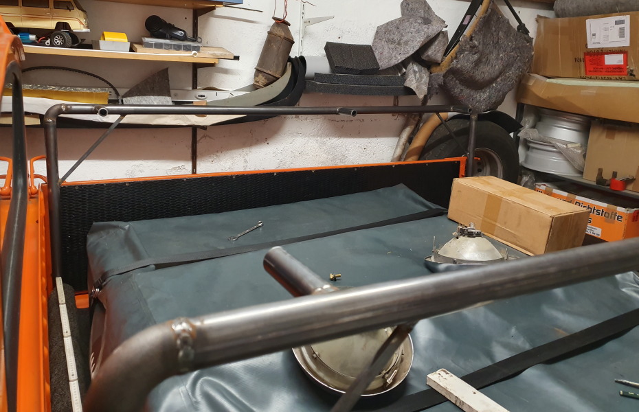

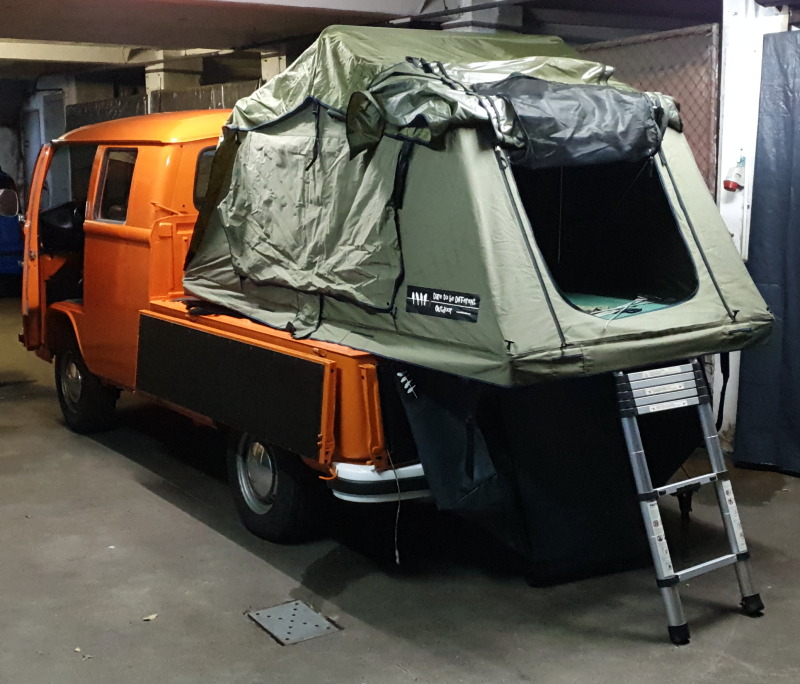

Nachdem ja lange nichts "passiert" ist, hier mal das neuste Doka Gimmick ;-)
Ich habe noch ein Dachzelt besorgt, damit man in der Doka auch mal schlafen kann.
Nun wäre es ja langweilig, wenn das Dachzelt dann nur auf der Ladefläche stehen würde.

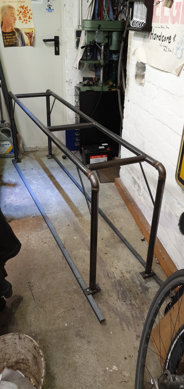

Also habe ich mir ein Traggestell geschweißt, damit das Zelt bei der Fahr eine Linie mit der Dachfläche ergibt und unter dem Zelt noch Platz auf der Ladefläche ist.
Hier einmal mit kurzen Verbindungsrohren und dann noch mal auf der Ladefläche montiert:
Die Querrohre sind auch schon auf passender Länge, aber ich bin heute nicht mehr fertig geworden, da muss ich die Tage dann mal weiter machen.

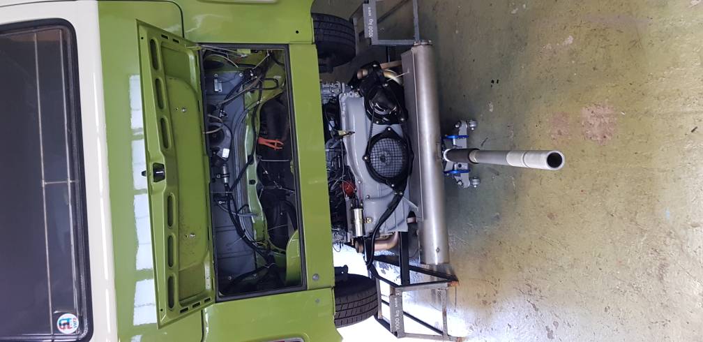

letzte Woche ist das Doka Getriebe fertig geworden.
Das hatte ja im Rückwärtsgang noch klackernde Geräusche gemacht.

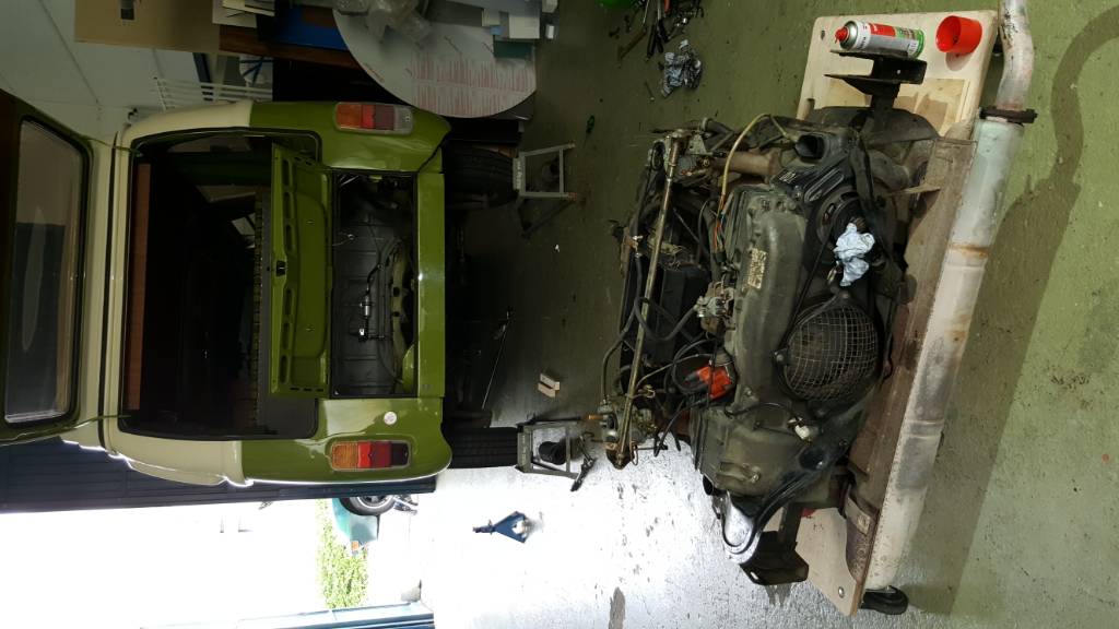

Also musste der Motor und das Getriebe mal wieder raus.
Im Frühjahr hatte ich für mein Motorheber noch einen Scheren Wagenhaber auf dem Flohmarkt gekauft.
Jetzt habe ich endlich ein gut funktionierendes System um Motor und Getriebe aus dem Bus ohne Hebebühne auszubauen.

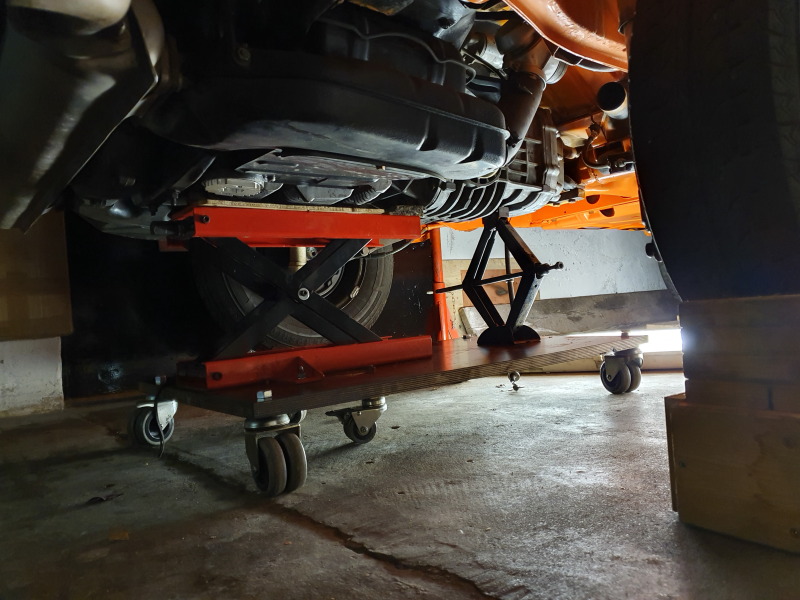

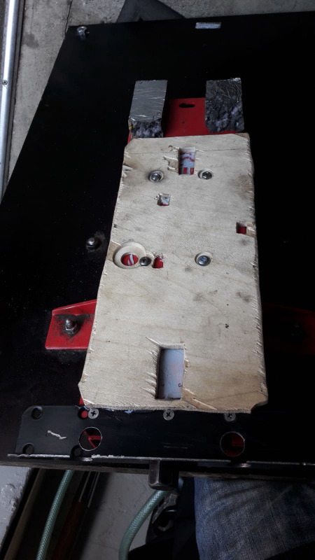

Ich habe ja auf eine Siebdruckblatte mit guten Rädern einen Motorradheber gebaut.
Da aber der Motor unten nicht glatt ist, sondern einige Gnubbel und Schrauben hat, habe ich noch ein Brett genommen und die Kontur des Motors abgenommen:
Das Brett habe ich dann auf den Motorradheber geschraubt, damit der Motor nicht mehr verrutscht.

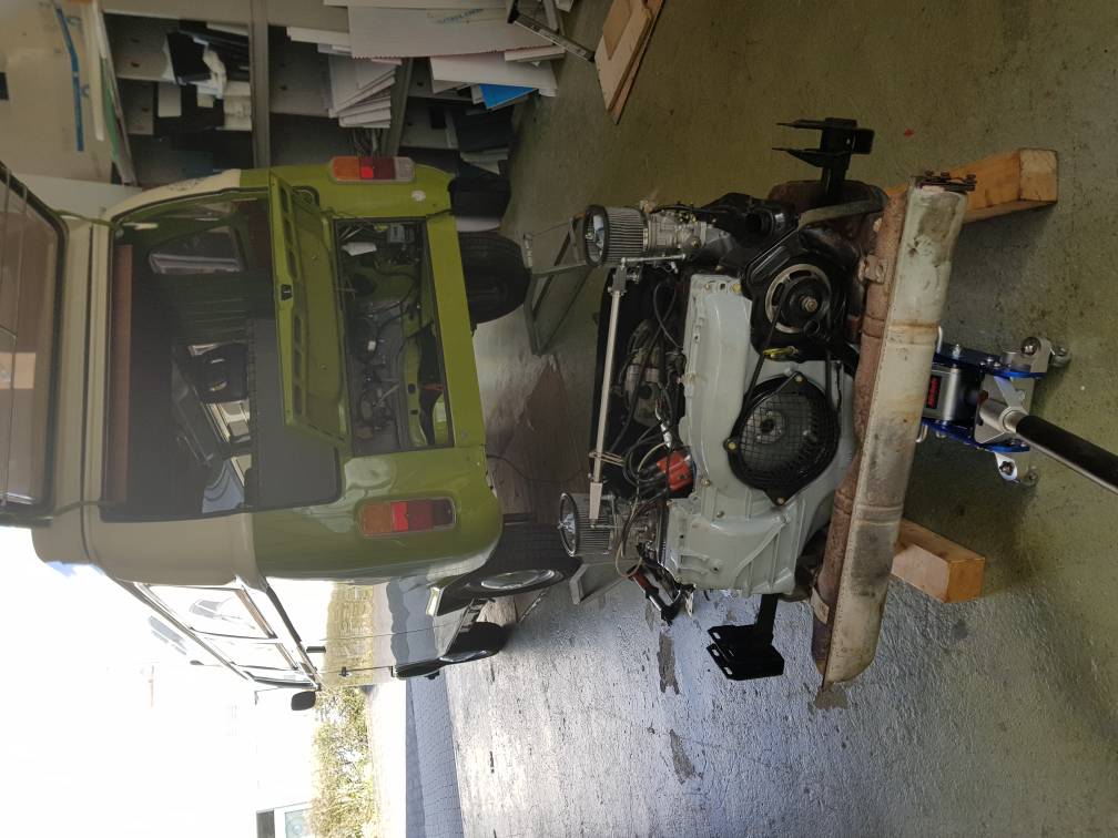

Die nächste Herrausforderung ist ja das ungleiche Absenken von Motor und Getriebe,
damit man den Antriebsstrang aus dem Motorraum ausfädeln kann.

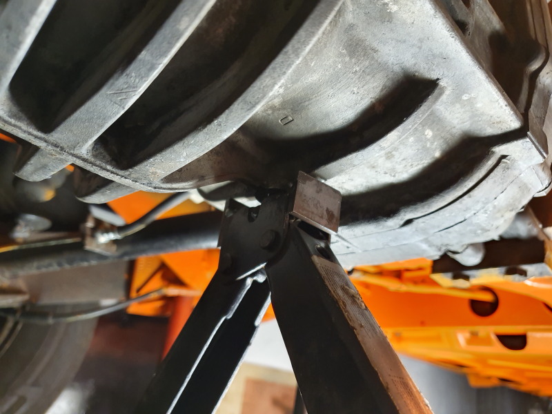

Deshalb habe ich noch einen alten Wagenheber vom Flohmarkt genommen, eine Schraube und zwei Bleche aufgeschweißt. Damit packt die Schraube in das Loch vom Getriebe und kann auch nicht verrutschen.
Das Ganze dann noch auf mein Rollbrett geschraubt und schon kann man die Motor Getriebe Einheit schon kontrolliert aus und Einbauen.
Der Scherenheber unter dem Getriebe ist auch fest mit dem Brett verschraubt, damit der nicht verrutschen kann.
Im Gegensatz zu Hydraulik Wagenhebern kann man die Hebesysteme mit mechanischer Spindel in beide Richtungen sehr kontrolliert langsam bewegen.
Deshalb ist das für diesen Einsatz aus meiner Sicht besser geeignet als der Ausbau mit Hydraulischen Wagenhebern.
Wo der Motor raus war, konnte ich dann auch noch die Ecken lackieren, an die ich nach dem Eistrahlen noch nicht ran gekommen war.
Heute sind Motor und Doka wieder eine Einheit geworden.
Und die Probefahrt verlief hervorragend.
Das Getriebe ist nun wieder schön leise und lässt sich auch butterweich schalten.

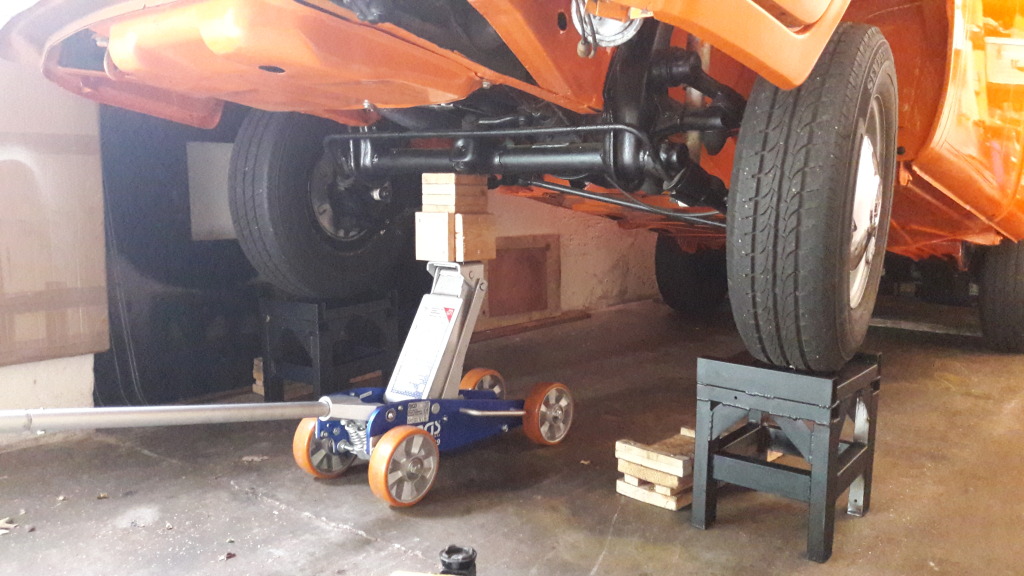

Ich baue auch immer ohne Hebebühne, nur auf Rampen stehend, den Motor ein und aus. Auch ich habe eine, der Kontur des Motors und Getriebes angepasste, Siebdruckplatte auf der Aufnahme meines hydraulischen Wagenhebers befestigt. Allerdings setzte ich am Schwerpunkt der Kombination Motor & Getriebe an. Zuerst ziehe ich den Motor nach hinten bis die Getriebeeingangswelle frei ist und dann geht es senkrecht nach unten. Das ist sicherlich etwas wackeliger als Deine Lösung, geht aber auch und auch recht fix.

Duetto hat geschrieben: 14.12.2019 23:29 Auch ich habe eine, der Kontur des Motors und Getriebes angepasste, Siebdruckplatte auf der Aufnahme meines hydraulischen Wagenhebers befestigt. Allerdings setzte ich am Schwerpunkt der Kombination Motor & Getriebe an.
Moin Uli,
das mag auch sehr gut funktionieren. Aber da muss die Platte auch irgendwie sicher am Wagenheber montiert sein.
Und mein Hydraulik Wagenheber ist zwischen Schneckenhaften Ablassen und fast freier Fall nicht sehr gut bedienbar.
Und die kleinen Stahlrollen laufen auch nicht überragend gut auf dem Beton Fußboden.

Das ist die Hauptsache. Es hatte sich für mich nur so angehört, als ob der Motor mit Getriebe "immer" schräg herunterkommt, daher fühlte ich mich bemüßigt etwas dazu zu schreiben.
Und mein Hydraulikwagenheber lässt sich relativ feinfühlig ablassen und rollt ganz gut. War aber auch nicht die 50€ Baumarkt-Variante Bild

Duetto hat geschrieben: 15.12.2019 22:02 Es hatte sich für mich nur so angehört, als ob der Motor mit Getriebe "immer" schräg herunterkommt, daher fühlte ich mich bemüßigt etwas dazu zu schreiben.
Hi Uli,
gerade kannst du den Motor ja nicht runter lassen.
Da ist ja das Achsrohr im Weg.
Und weit genug nach hinten kannst du den Antriebsstrrang bei Montierten Anbauteilen auch nicht ziehen.
Also muss man ja erst den Motor ein Stück ablassen, dann den Antriebsstrang ein Stück nach hinten ziehen um dann das Getriebe am Achsrohr vorbei runter lassen zu können.
Wenn du also nun einen Wagenheber mit Brett benutzt, musst du den Antriebsstrang ja auf jeden Fall recht weit auf dem Wagenheber kippen können, damit du alles ausfädeln kannst.
Oder vorher Teile der Verblechung, Auspuff und den Gebläsekasten entfernen.
Dann ist wohl wieder genug Platz um das weit genug nach hinten zu ziehen und dann alles abzusenken.
Und mein Wagenheber war auch nicht der billigste mit rund 150€ + Radupgrade :wink:
Beim Ablassen ist er trotzdem eine Diva.

Doch, mit montierten Auspuff aber ohne hinteres Motorblech geht das ohne Kippen. Sowohl beim Ein-, als auch beim Ausbau...
