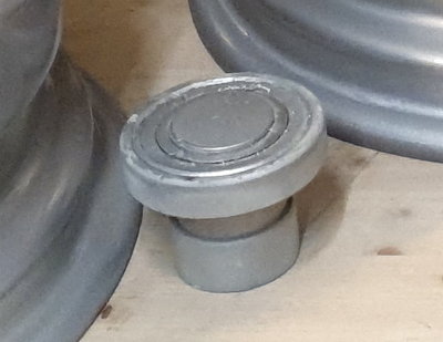

Es gibt in Zündschloss 4 verschiedene Sorten von Plättchen, die habe ich alle aufgelegt und mir mal einen kleinen Vorrat gefräst.
Froh schlägt das Herz im Reisekittel, vorausgesetzt man hat die Mittel ..... oder eine eigene "Käsefräse".
:respekt: :respekt: :respekt:

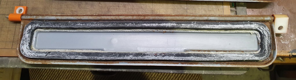

Erfahrungsbericht C&C Dichtung für die Lüftungsklappen.
Ich habe mir aus irgendeiner Sektlaune heraus zwei C&C Dichtungen für die Lüftungsklappen gekauft.
Das Paar für 60€. :versteck:
https://www.customandcommercial.com/vw- ... -79_22400/
Beim Einbau war ich schon etwas skeptisch, die Dichtungen sind recht hart und dick.
Deshalb ging dann auch der Frischlufthebel nicht mehr ganz in Nullstellung.
Das wäre ja nicht so schlimm, wenn es denn wenigstens Dicht wäre.
Aber es zieht immer noch recht ordentlich durch die Klappen.
Wäre ich mal meinem ersten Impuls gefolgt und hätte einfach Schaumstoff oder Moosgummi für ein paar Cent rein geklebt.
(Werde ich demnächst auch machen.)

Thomas, wenn die Dichtung zu dick ist, leg einfach unterlegscheiben unter die Halterungen. Musste ich auch machen, mein gekauftes moosgummi war nen Tick zu dick. Dadurch stehen die Klappen dann schräg, weils oben schon anliegt.
LG
Mani
Beiträge: 5136
Moin Mani,
ich habe mich heute noch mal dran gegeben. Ich habe die Klappen ausgebaut, an der Karosserie gemessen wie hoch die Wulst ist.
Dann die Tiefe der Klappen und bin zum Schluß gekommen, das ich 4,5mm Luft zwischen Klappe und Karosserie habe.
Dann habe ich mir 6mm Moosgummi geschnappt und habe das auf die Klappen geklebt und einmal eingebaut.
Die klappen schließen nun wieder perfekt und ich habe den Eindruck das die Variante besser ist als die Dichtung von C&C.

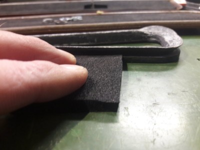

Hier noch einmal das Moosgummi neben der C&C Dichtung:
Mit den Unterlegscheiben hätte ich noch probieren können, aber da hatte ich keine Lust drauf.
Ich probiere die Tage mal die Low Cost Variante, ich glaube die ist besser :D

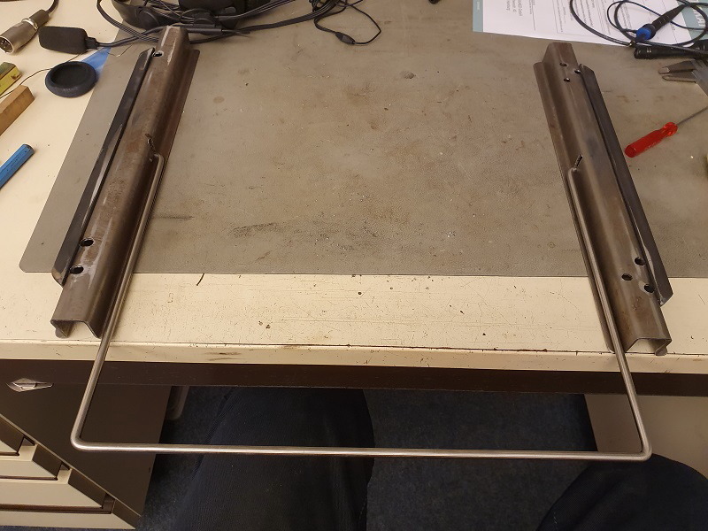

ich habe etwas am Sitzkomfort gearbeitet :versteck:

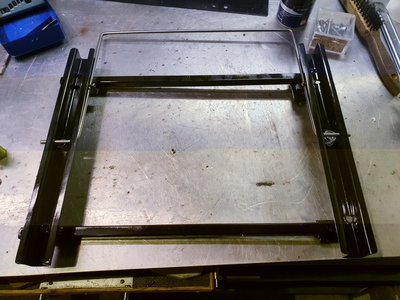

Erstmal musste ich ja ein paar Schienen biegen:
Leider Ist der Lochabstand beim Recaro Sitz größer, also mussten die Löcher an den Rand der Schiene.
Das passte aber gerade so.

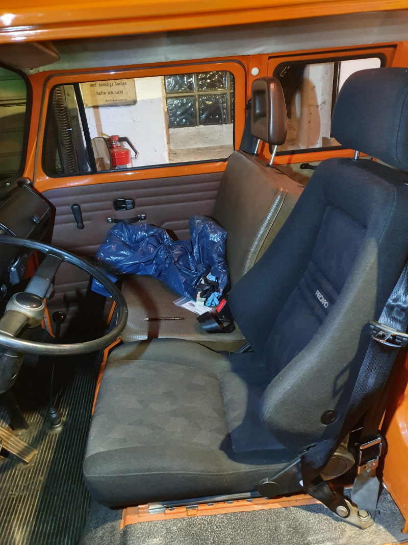

Dann kam aber eine große Enttäuschung, man sitzt zu weit links.
VW hat ja den Sitz schon leicht angeschrägt und durch die Wannenform merkt man nicht, das man nicht Versetzt sitzt.
In dem Recoro extrem. Das rechte Knie hing an der Lenksäule und das Linke auch komisch.

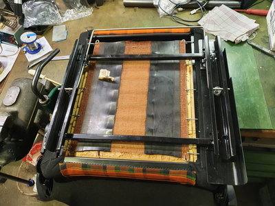

Also habe ich die Schienen noch mal außer mittig auf ein Gestell geschweißt.
Der Sitz war eh etwas zu niedrig. Jetzt passt es von der Sitzposition und ist auch bequem.
Nur die Optik ist komisch..
Ich bin mir da noch nicht sicher :?:
Viel Grüße
Beiträge: 5136

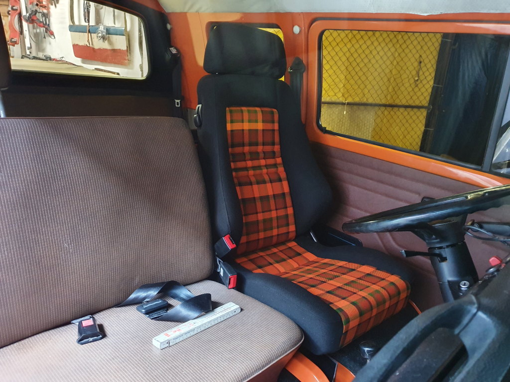

ich habe heute den Sitz rein geschoben.
Er passt saugend, schmatzend rein und man sitzt nun auch mittig vor dem Lenkrad.
Optisch ist es mit dem Karo Stoff schon mal eine Steigerung um Welten.
Ein gewisser Fremdkörper ist der Sitz aber immer noch :unbekannt:

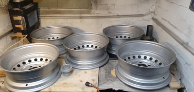

heute habe ich mal angefangen die Felgen zu lackieren.
Die waren beim Sandstrahler und ich habe mit der Innenseite angefangen.
EP Grundierfüller und dann 2k Lack in Ral 9006 (Silber) lackiert.
Ich habe mit der Innenseite Angefangen, damit die Außenseite die "bessere" wird.
Als Lackierhilfe habe ich ein Großes Kugellager, damit man die Felge um die Rotationsachse drehen kann:
Da kann man die Felge drauf legen und dann sehr leicht drehen, das erleichtert das Lackieren ungemein.
Morgen ist dann die andere Seite dran. Dann sind auch wieder schöne Felgen für den nächsten Reifensatz vorhanden :D
