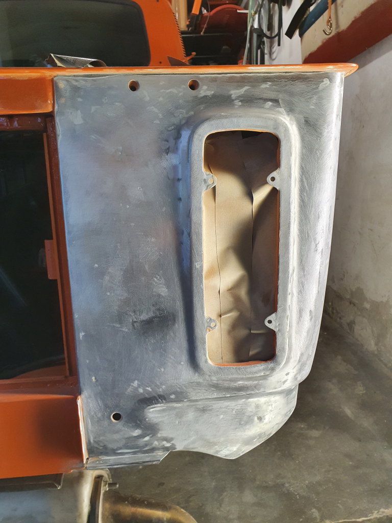

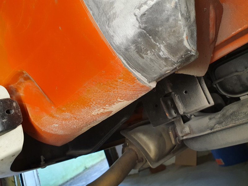

Ich habe eine Ecke mitgenommen:
Da habe ich mir den Radlauf leider etwas vermackt.
Ich wusste ja das ich Spachtel auf dem Blech habe, aber mir war nicht bewusst, wie viel das ist.
Ich kam mir vor wie ein Steinmetz. Stellenweise waren da 6mm Spachtel auf absolut gesundem Blech.
Ich habe ja beim Radlauf angefangen, und habe dann irgendwie kein Ende gefunden.

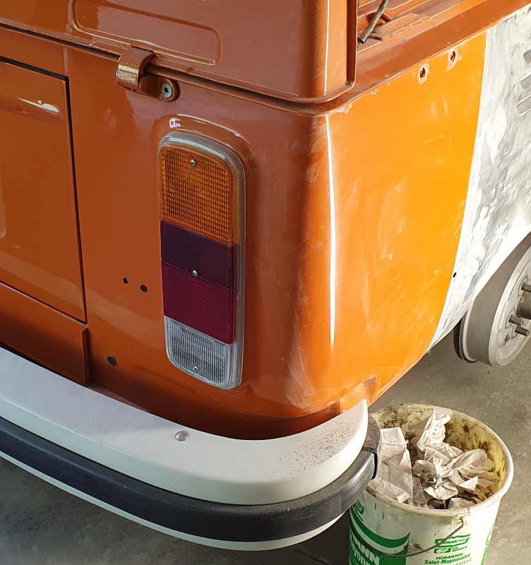

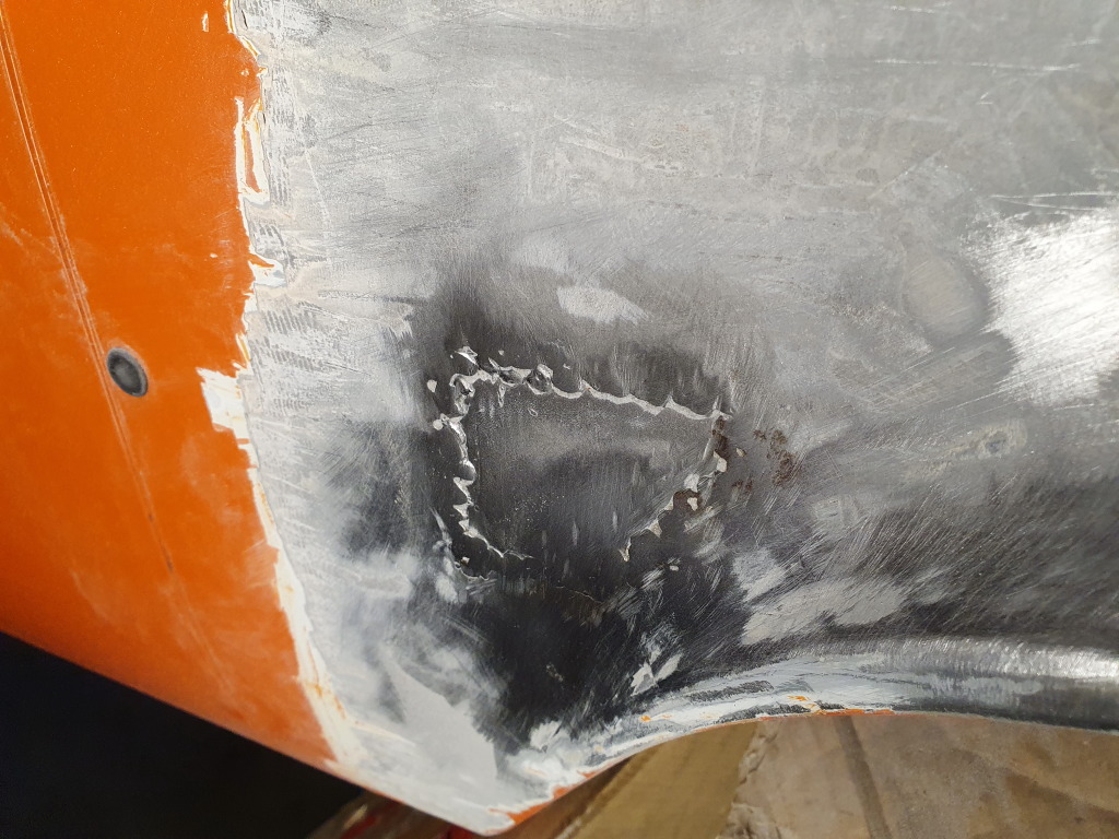

Beiträge: 5156

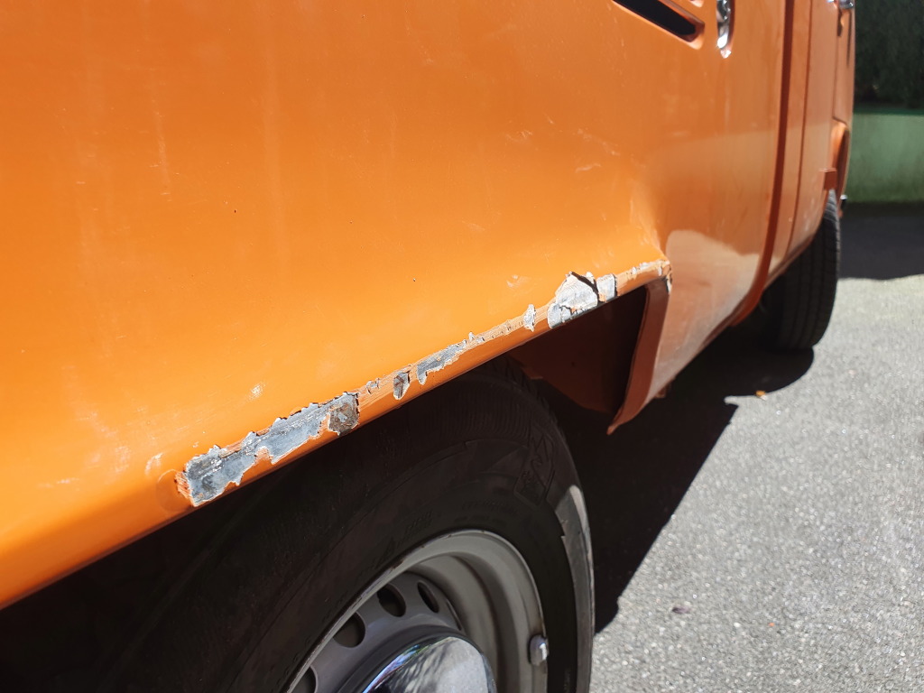

In der Ecke ist dann auch ein kleiner Flicken aufgetaucht:
Da habe ich dann erst mal etwas Verzinnt:

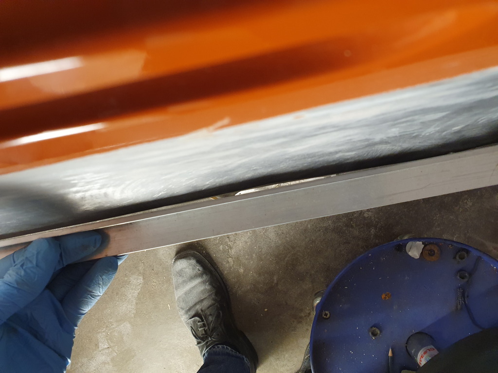

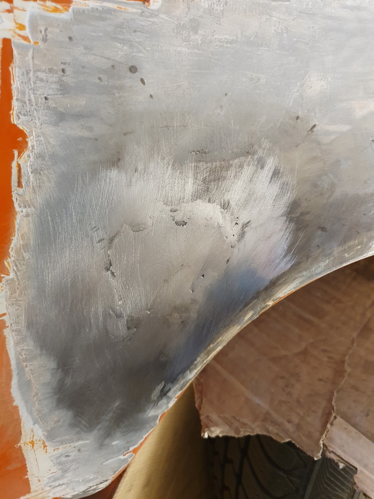

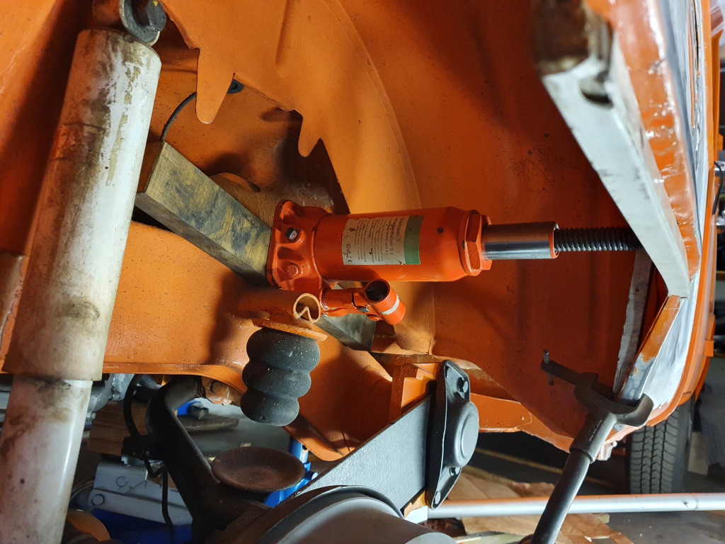

Der Radlauf hatte leider ein paar Dellen, ob die nun von mir sind, oder ob da vorher schon was war kann ich nicht sagen.
Auf jeden Fall istder Radlauf nicht gerade.
Da habe ich dann erst mal mit dem Wagenheber gedrückt, bis es wieder einigermaßen passte.

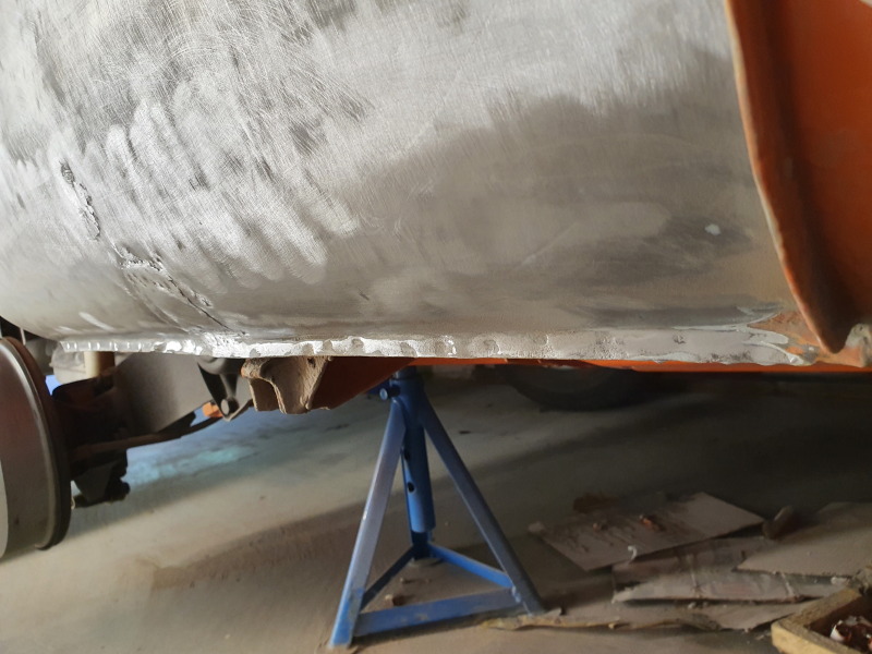

Dann habe ich mir noch einen Spotter ausgeliehen und habe mich an die Dellen ran gemacht.
Die Ecken wo ich mit dem Spotter gearbeitet habe, habe ich dann noch verzinnt.
Und am Ende sieht es dann wiederrecht gerade aus:
Die nächsten Tage wird es dann halt wieder an den Lackaufbau gehen.
Das hätte ich mir ja alles gerne erspart.
Ich werde zusehen das ich auch keinen Spachtel mehr verwenden muss.
Zumindest nicht in dem Ausmaß. Das war ja etwas bekloppt alle Wellen aus dem Blech auf null aufzufüllen.
So habe ich mal wieder was zu tun :steine:

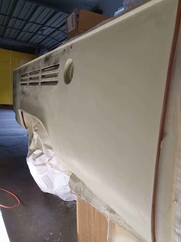

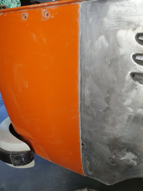

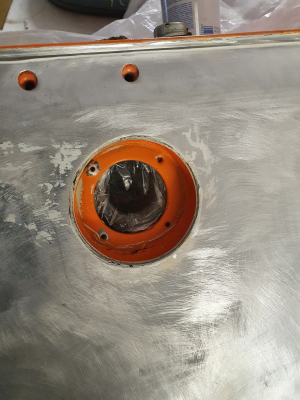

Heute Morgen habe ich dann noch weiter geschliffen:
So Feinheiten wie den Dankdeckel:
Und die Kiemen

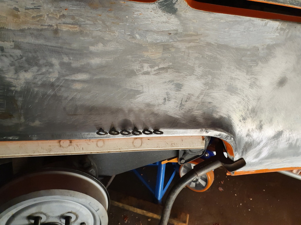

Dann ist auch mal wieder ein Flicken aufgetaucht:
Ich habe ja gedacht ich setze in der Nacht an. Aber die Naht schwebt ja ca. 3mm über dem Blech :stupid:
Also werde ich morgen mal die AHK demontieren und die Ecke auch noch frei legen...

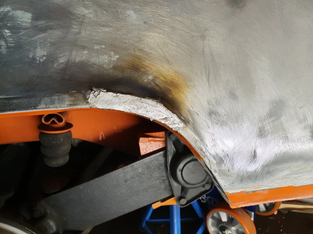

Beiträge: 5156
ich hatte ja die Ecke erst mal stehen lassen.
Aber da war dann auch kiloweise Spachtel drauf.
Da hätte ich keinen Übergang machen können.
Also musste die Ecke auch noch dran glauben.
Bei der Gelegenheit habe ich dann auch noch zwei Löcher im Blech zu geschweißt.
Dann die erste Schicht Grundierfüller drauf:
Den habe ich dann einmal angeschliffen und noch ein paar kleine Stellen gespachtelt:
Dann noch mal grundiert und nun habe ich noch mal mit 800er Schleifpapier angefangen das ganze zu Glätten.
Da werde ich dann wohl im Lauf der Woche noch zum Lackieren kommen.
Dann ist der Schaden an der Seite auch wieder Geschichte.

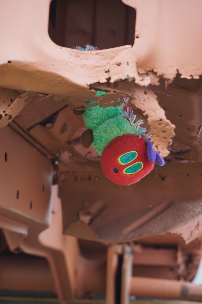

Thomas,
Du weißt dass normalerweise hinter diesem Flicken bei Dokas und Pritschen ein unzugängliches Sandnest schlummert?
In dem Zwickelbereich hinter dieser Stelle landet Staub und Sand welcher sich durch die Lamellen hindurch unterdruckbedingt trotz Motorluftansaugung weiter vorn genau in diesem Zwickelbereich absetzt.
Und zwar auf beiden Seiten. Da hilft nur von Batteriebodenseite anbohren, endoskopieren und mit ner Art Lanze spülen und Sand ausschwemmen. Wie ich Dich kenne ist da jetzt schon kein Sand mehr drin.
Nur als Nachtrag für die Allgemeinheit meinerseits.
Vielleicht hat auch der Vorbesitzer auf der Insel damals schon was beim Zuschweissen dabei gedacht. Das Areal konnte man an meiner Doka im Drehgestell in Bregenz sehr schön im Stadium "zu spät" sehen.
ulme*326

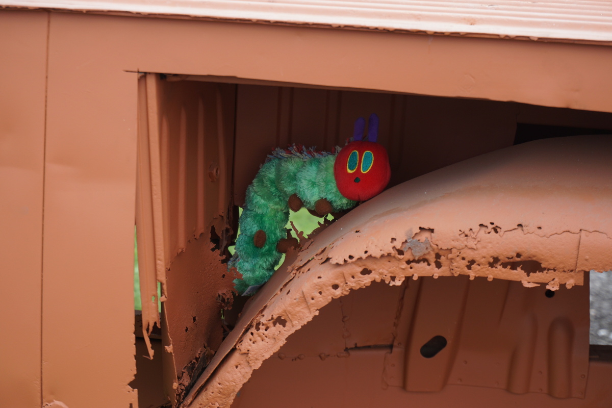

Moment Andreas,
ich dachte für den Lochfras an der Doka wäre dieser kleine Übeltäter verantwortlich gewesen ?!
