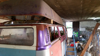

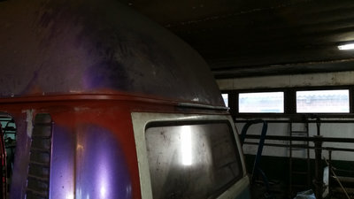

gestern die Regenrinne an der anderen Ecke und die ersten Abschnitte der Seite fertiggestell.
Dabei auch mal das Dach probeweise reingesetzt. Passt sehr gut mit dem Blechstreifen.
Nun muss ich mir langsam Gedanken über den Abschluss vorne machen.

Chapeau Stephan,
echt der Wahnsinn, was Du da durchziehst!
Mein 69er hat leider auch massiv Korrosion in der Rinne, muss mich da auch dringend drum kümmen...
So schlimm wie bei Dir ists in Ermangelung eines Blechdachs darunter wenigstens schonmal nicht :mrgreen:
Weiter so!
Max
Bild Bild Bild
Beiträge: 4332
Moin Max,
danke für die Blumen. Soo schlimm sah das erstmal gar nicht aus. Das wirkliche Ausmaß hat man leider erst gesehen als das dach runter war.
Wenn deiner da nur leicht gammelt, am besten erstmal so lassen sonst öffnet man die Büchse der Pandora.
Drück euch die Daumen, dass es dieses Jahr mit dem Urlaub vieleicht besser klappt.

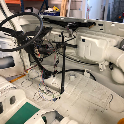

Vorgestern Ölwechsel und eine kleine Probefahrt um zu sehen ob alles dicht ist.
'71 T2a Tintop Camper
Eggi
Beiträge: 276
Registriert: 29.03.2017 09:07
Beitrag von Eggi »
Ein bisschen Kabelbaum :dagegen: und zur Motivation neue Blinker eingebaut :D !
Das einzig positive ist, dass man keine Handwaschpaste mehr braucht :lol:

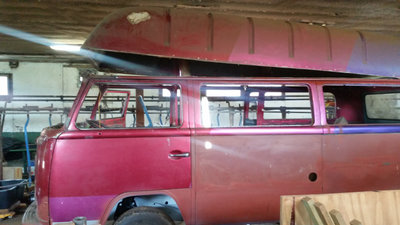

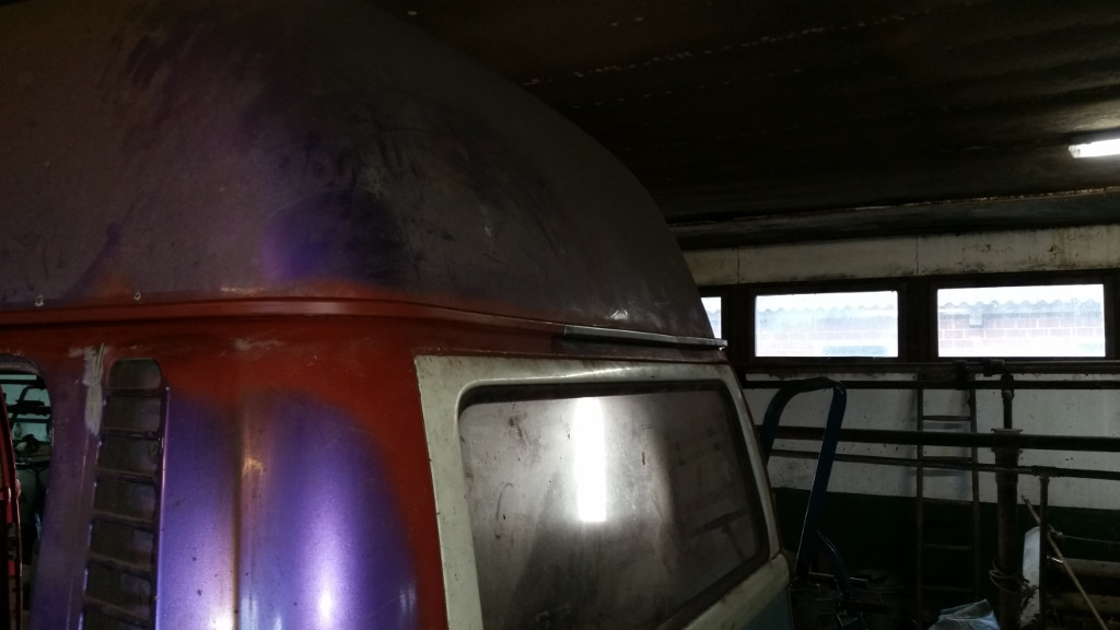

am Samstag habe ich wieder am Dachaufbau gearbeitet und die (fast) letzten Teile der Regenrinne angepunktet.
Dann musste ich mir einige Gedanken machen, wie ich den vorderen Abschluss gestalten kann.
Leider passt das GFK Dach durch den früheren Umbau nicht mehr perfekt und ist an den Ecken auch etwas beschädigt. Desswegen musste ich hier etwas improvisieren.
Es fehlen jetzt noch die Übergänge zwischen der Regenrinne und der Front, sowie der Abschluss der Regenrinne auf der linken Seite.
(Leider wie immer sehr schlechte Bilder, die Kamera von meinem Handy kann leider nicht mehr richtig fokussieren)

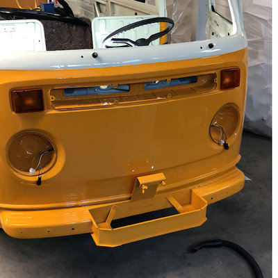

So was habe ich dieses wochenende gemacht?
--> Schaltstangenführung erneuert. War laut Bus-Höhle zu stramm. Leider ist immernoch eine Vibration mit entsprechender Klangentwicklung am schaltknauf zu hören...
--> Tank ausgebaut, gegen einen T2a tank getauscht. (Dies ist nicht ohne anpassungen möglich). Das Bedeutete Motor raus etc. Usw. Da der Tankgeber scheinbar undicht ist muss das ganze (was wir schon 2 mal dieses wochenende gemacht haben, da wir dachten die dichtung wäre nicht dicht) noch einmal machen. Juchu.
--> Wassertank Campmobile abgedichtet
--> Zeltstoff Pilzdach neu genäht.
--> Radlager eingestellt (Festgestellt, dass die Achsschenkel nicht mehr Maßhaltig sind.
Das nur an diesem Wochenende... War nicht so Produktiv, da der Käfer noch einen neuen Motor wollte. :wall:

Wieso einen a Tank in den b eingebaut?
Max Burn
Beiträge: 893
Registriert: 16.08.2014 17:55
IG T2 Mitgliedsnummer: 866
Beitrag von Max Burn »
bulli71 hat geschrieben: 22.06.2020 12:31 Wieso einen a Tank in den b eingebaut?
Ja das ist schon doof... Hatte mich nicht ausreichend erkundigt und den Falschen Tacho gekauft. Jetzt war die Frage neuer tacho oder passender Tankgeber. Der Tacho sieht ja schon echt gut aus also musste der Tank dran glauben...
Siehe hierzu: viewtopic.php?f=7&t=24754&p=242815#p242815
