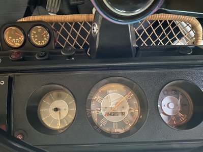

aircooled68 hat geschrieben: 09.07.2020 09:24 Kommt auf deine Zusatzinstrumente an. Es gibt Plastikgehäuse, die haben 2 Kabel / Anschlüße für die Beleuchtung extra oder die mit Metall haben meist eins, die Masse ist dann direkt am Instrument angeschlossen. Und bitte gut Isolieren. Mir ist genau das Kabel gestern abgefackelt, weil der Stecker an Masse gekommen ist.
Gruß Jan
Danke Jan!
Waren zwei unterschiedliche Anschlussarten. Der DZM brauchte extra Masse ans Gehäuse, die Temperaturanzeige brauchte eine Lampenfassung mit plus und minus.
Habe ordentlich isoliert, damit das mit dem Kabelbrand hoffentlich nicht passiert.

Beitrag von aircooled68 »
Dein Campinglichtschalter (rechts von der Lenksäule) könnte man durch den ersetzen:
https://www.ebay.de/itm/Zugschalter-Lic ... 2749.l2649
Stufe 1 aus
Stufe 2 Licht
Stufe 3 Licht und Kühlschrank
Stufe 4 Licht und irgendwas anderes
gibts auch mit nur 3 Stufen, passt ins orginale Loch und der Knopf passt auch ohne Anpassungen drauf. Nur so als Idee...
Gruß Jan

Beitrag von HeWeThue »
Danke Jan! Sehr guter Tipp. Setze ich mir auf die Beobachtungsliste. :gut:

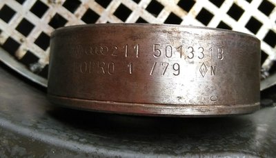

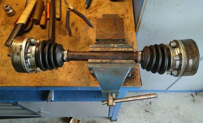

Servus,
nachdem ich immer nach einer gewissen Zeit ein Klackern im eingekuppelten Zustand gehabt habe, habe ich mir gestern mal die Antriebwellen vorgenommen.
Die Lager vom Baujahr 01/79 gereinigt und neu gefettet und neue Manschetten montiert.
Heute erste Probefahrt und er läuft wie geschmiert :D
Viele Grüße Lebbold
