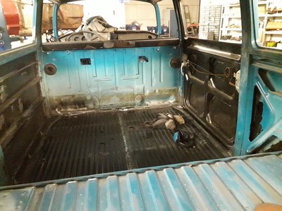

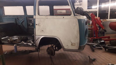

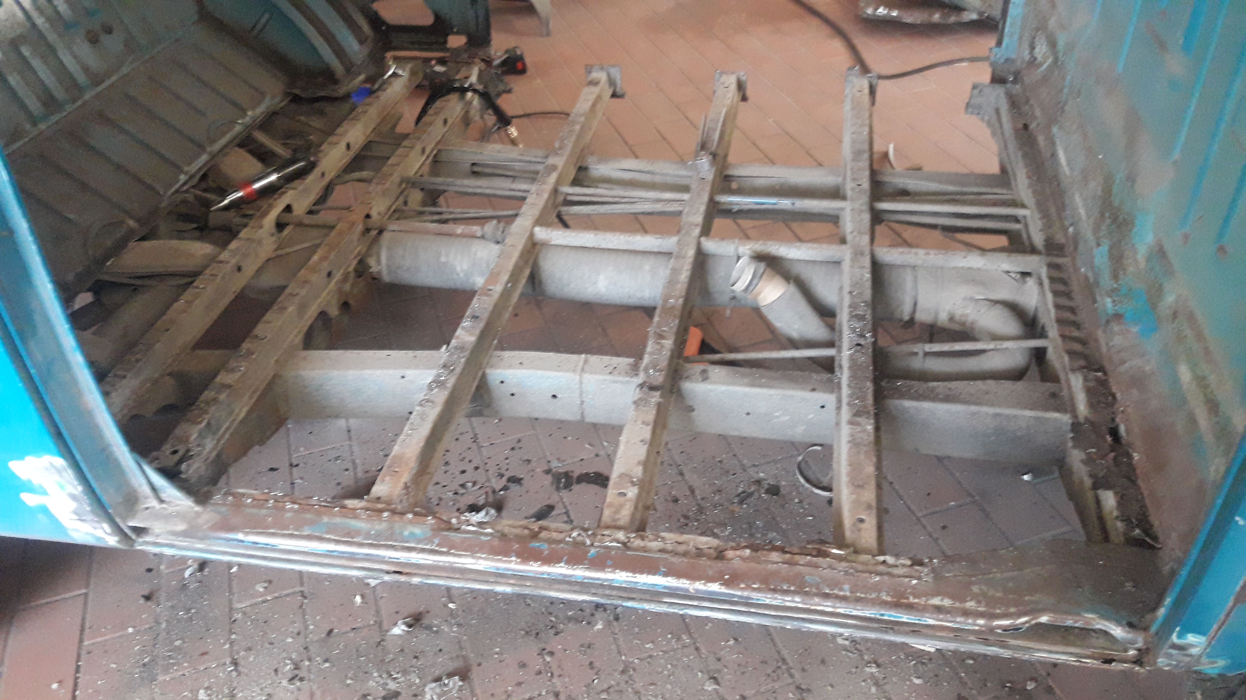

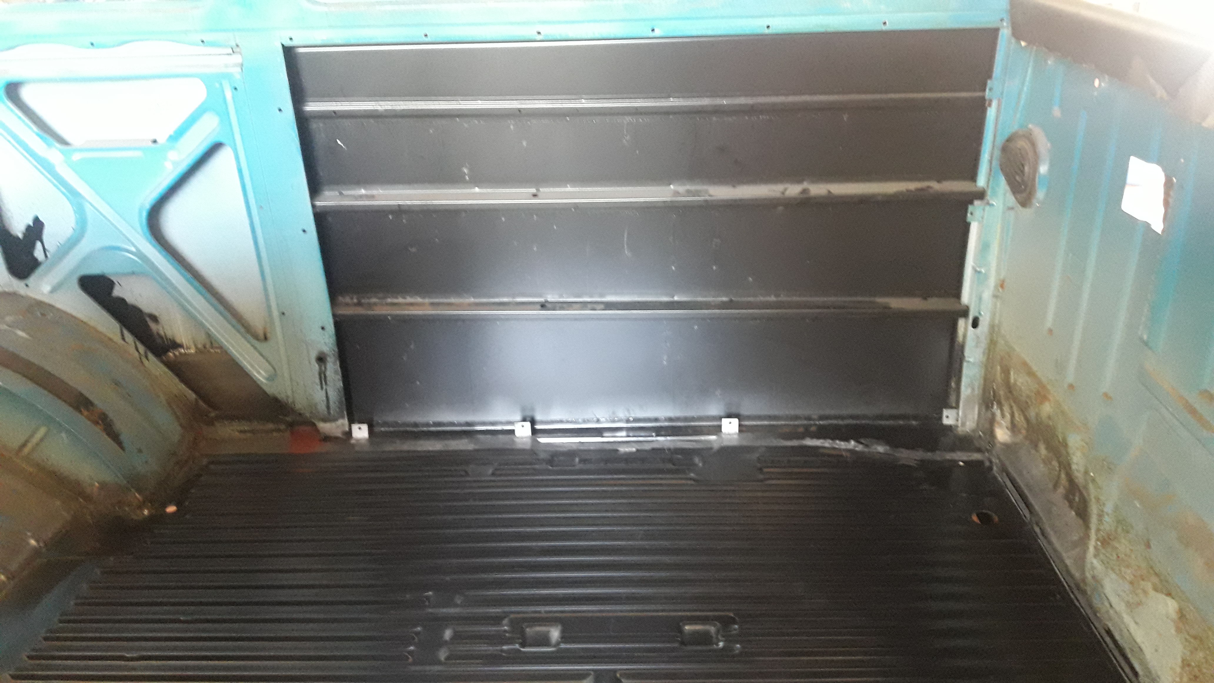

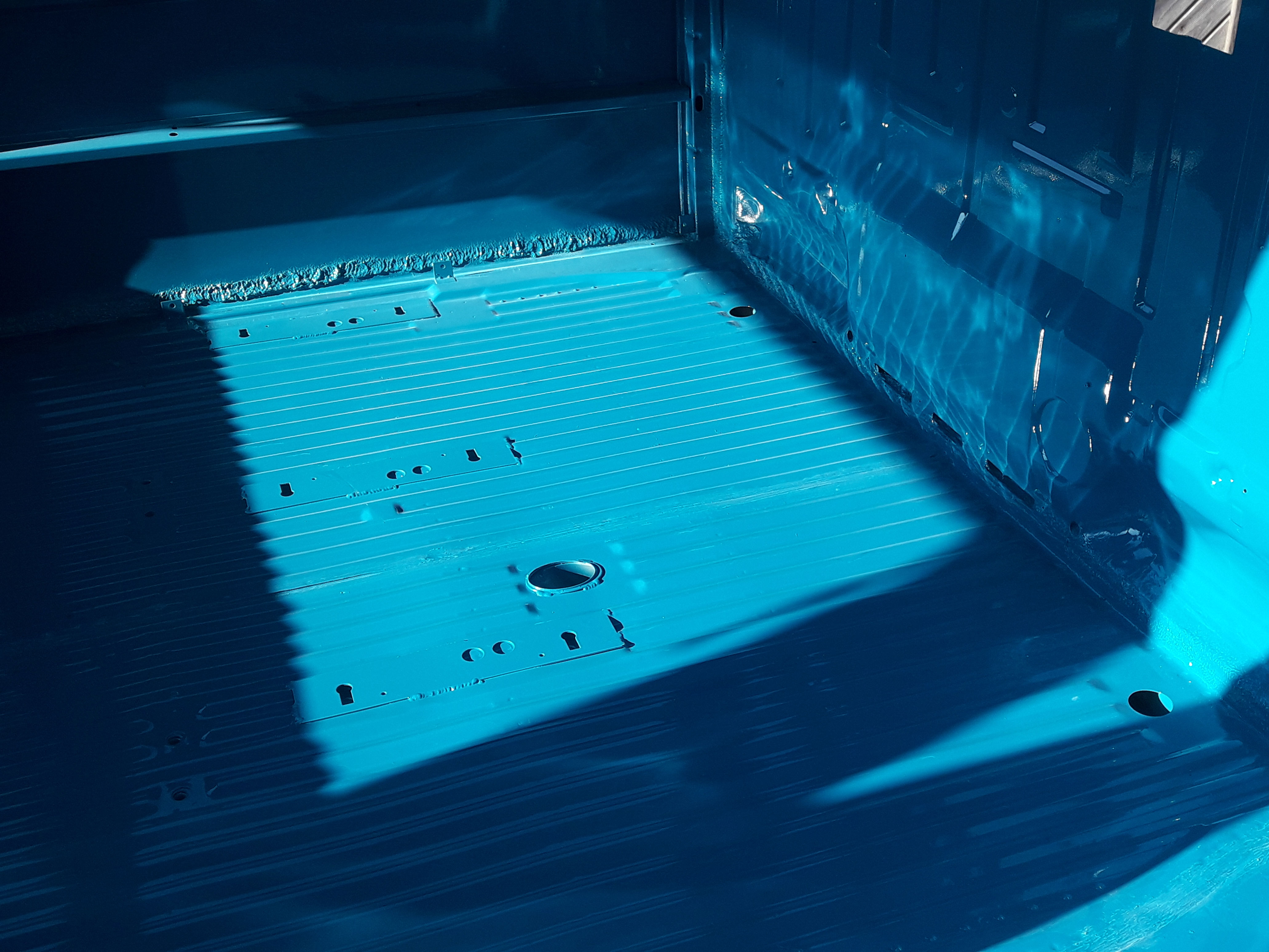

Nachdem ich ja gerade etwas mehr Zeit habe, gibt`s noch ein paar Bilder von der Mitte bevor es nach vorne geht.
Ich hätte noch viel mehr Bilder aber das würde den Rahmen sprengen.
Gut ich dachte auch das er noch besser wäre vom Rost, aber was soll`s Shit happens

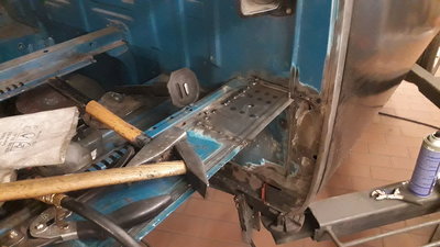

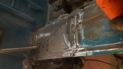

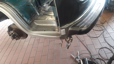

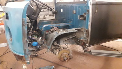

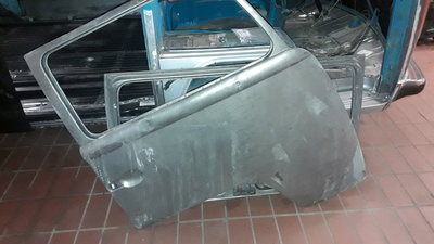

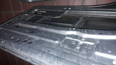

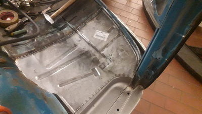

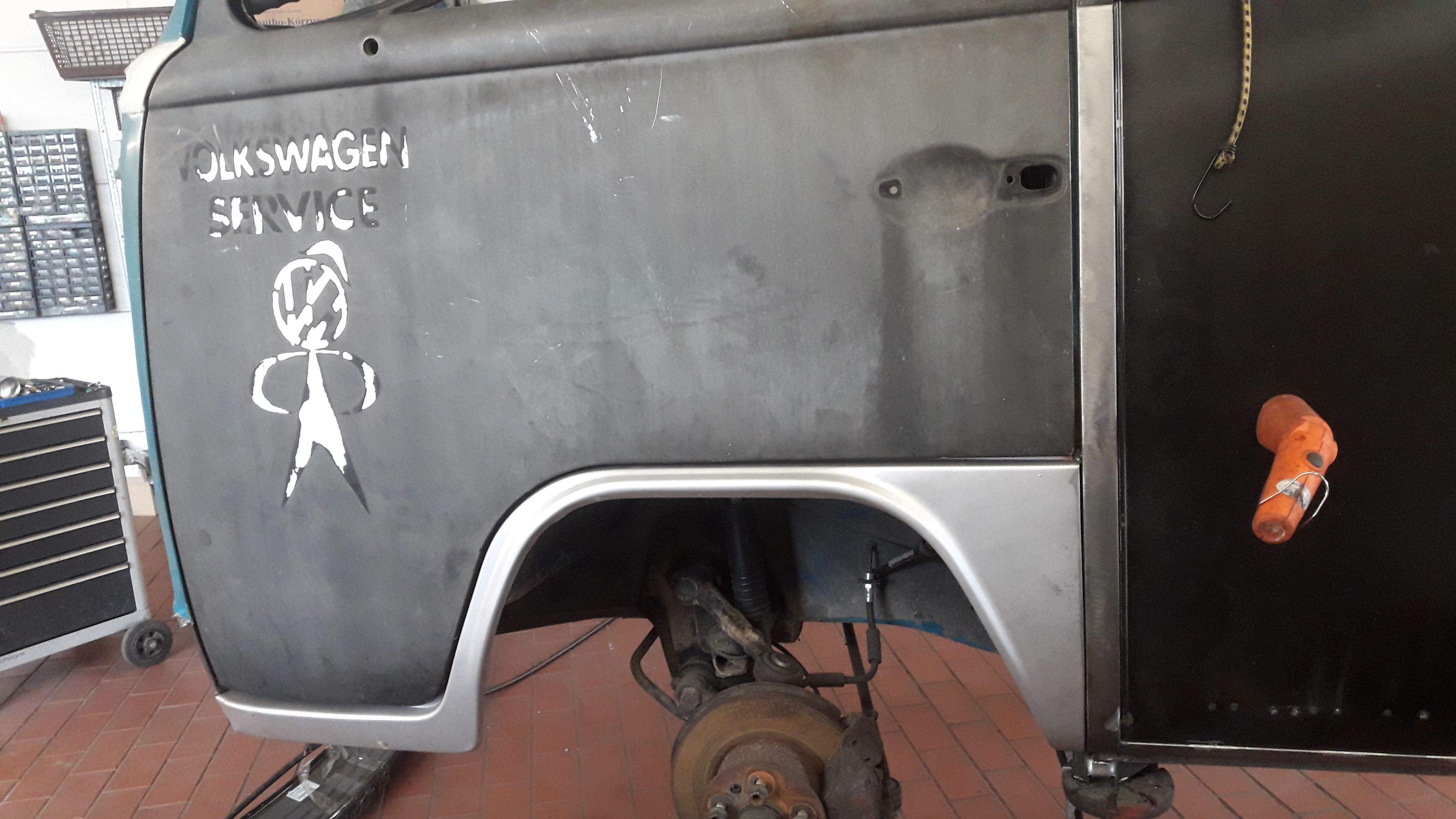

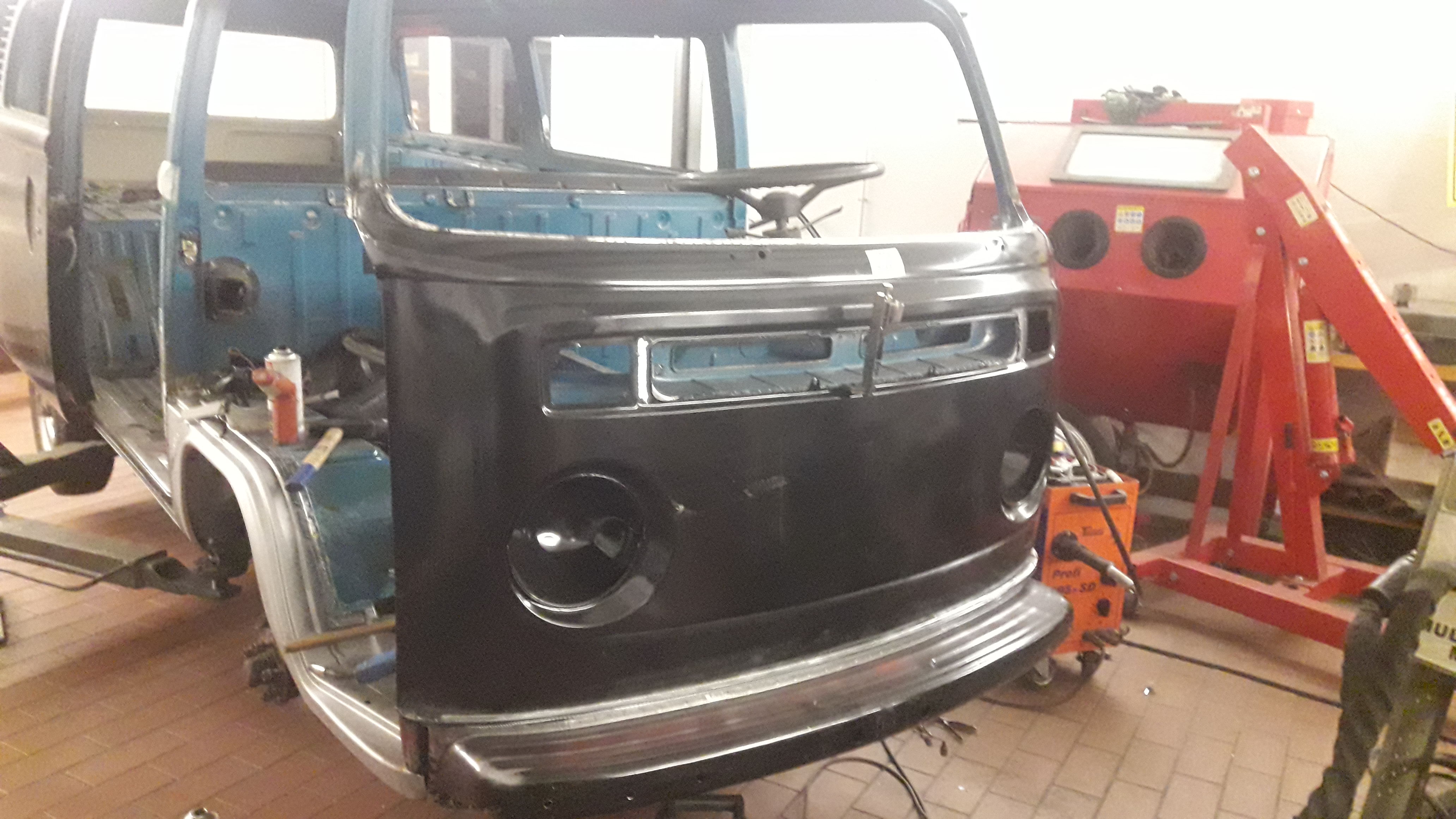

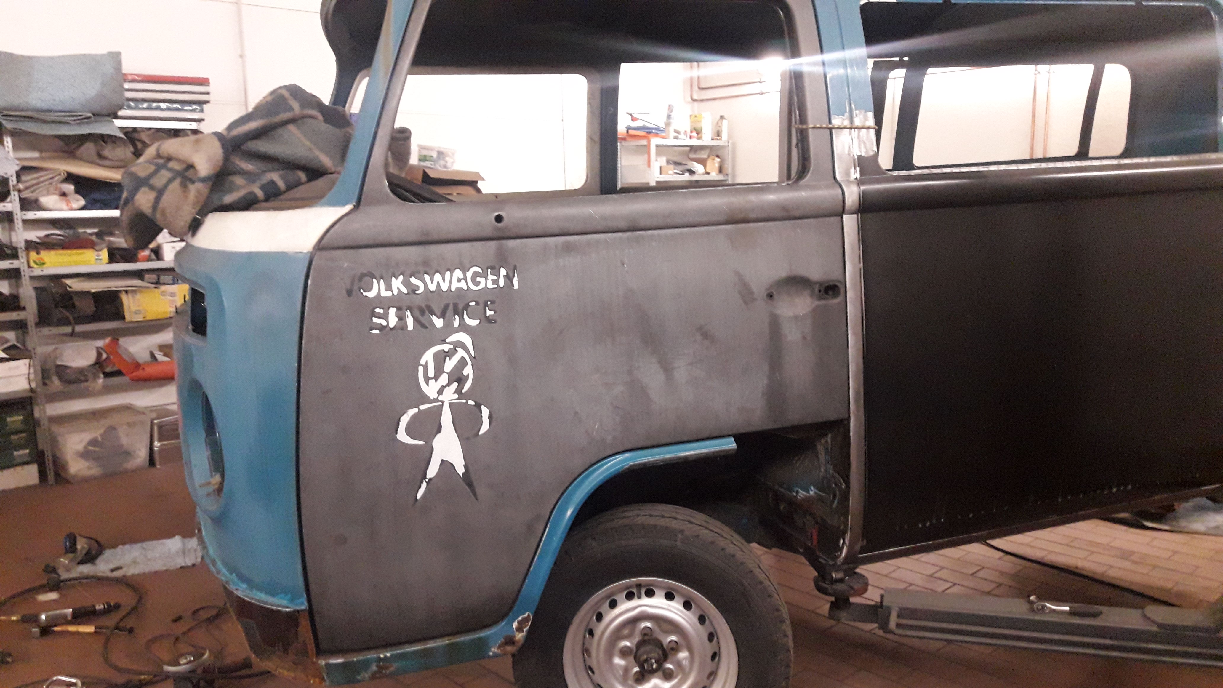

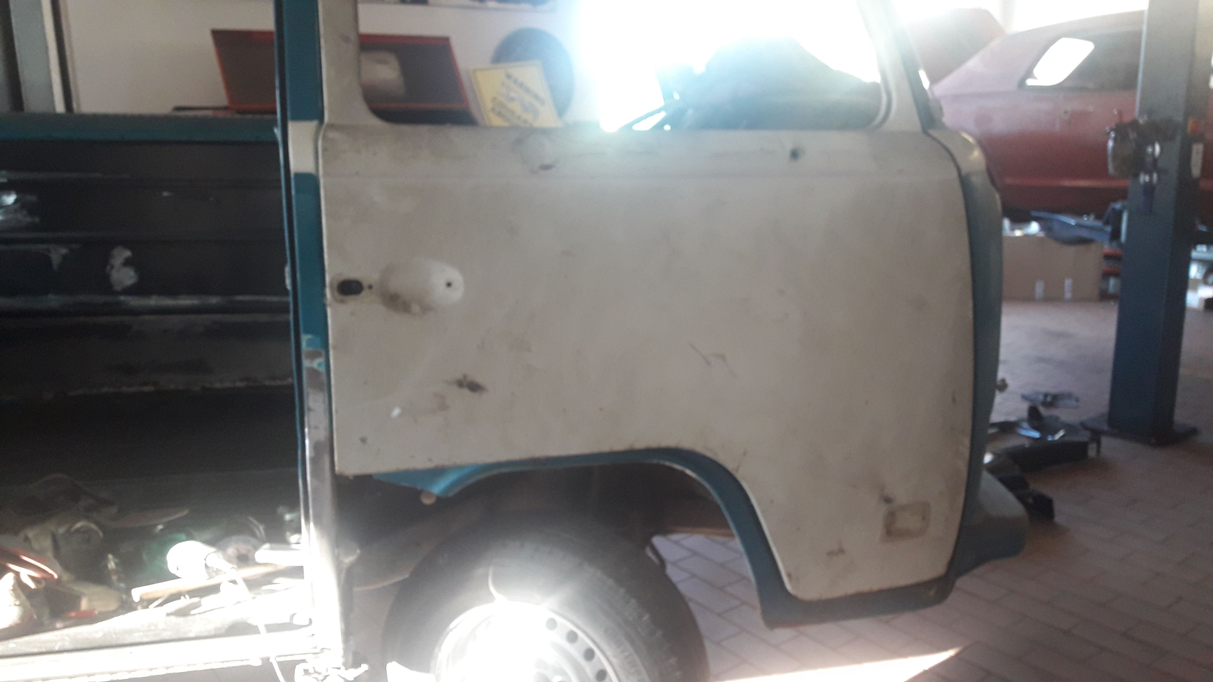

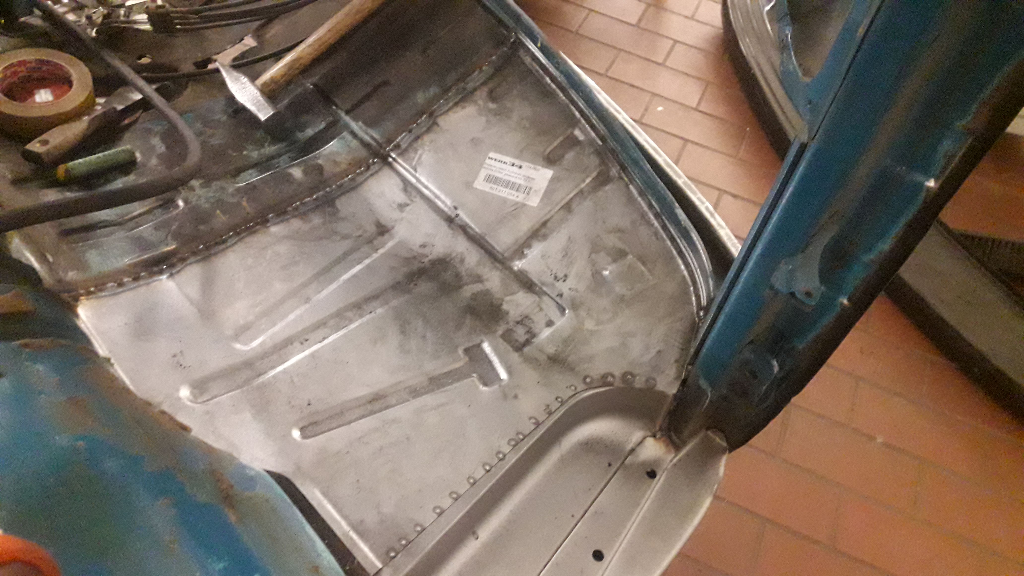

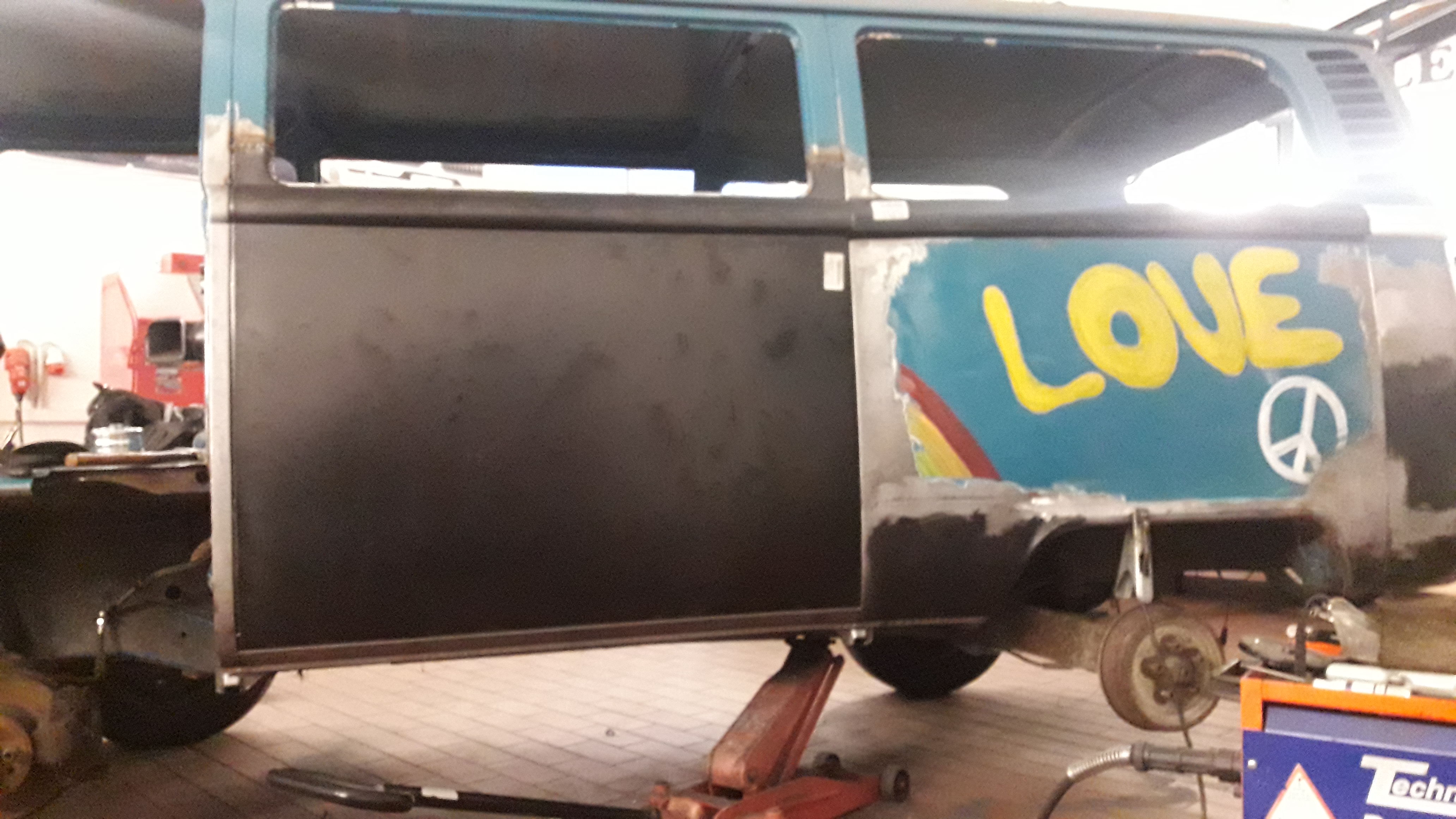

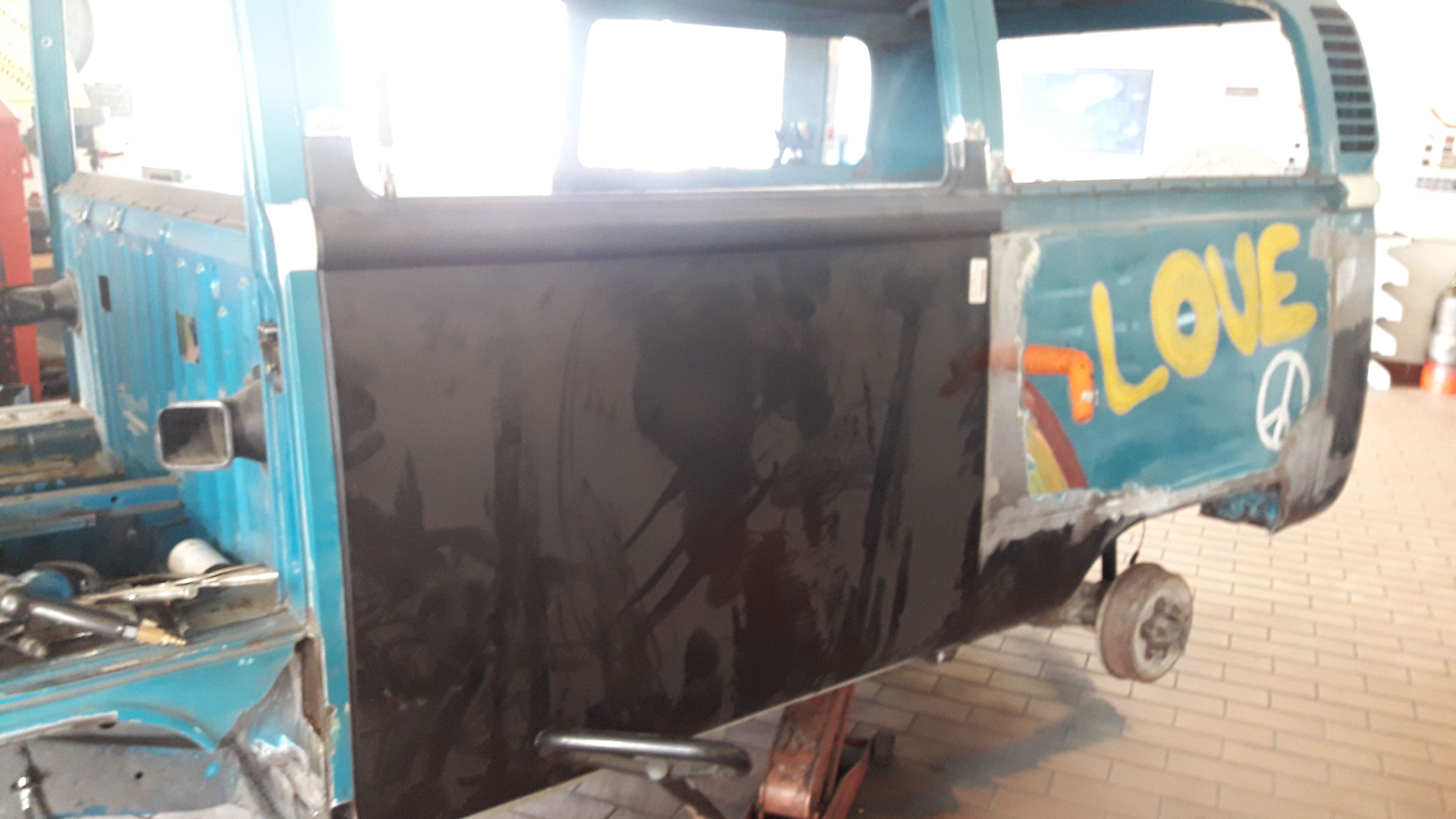

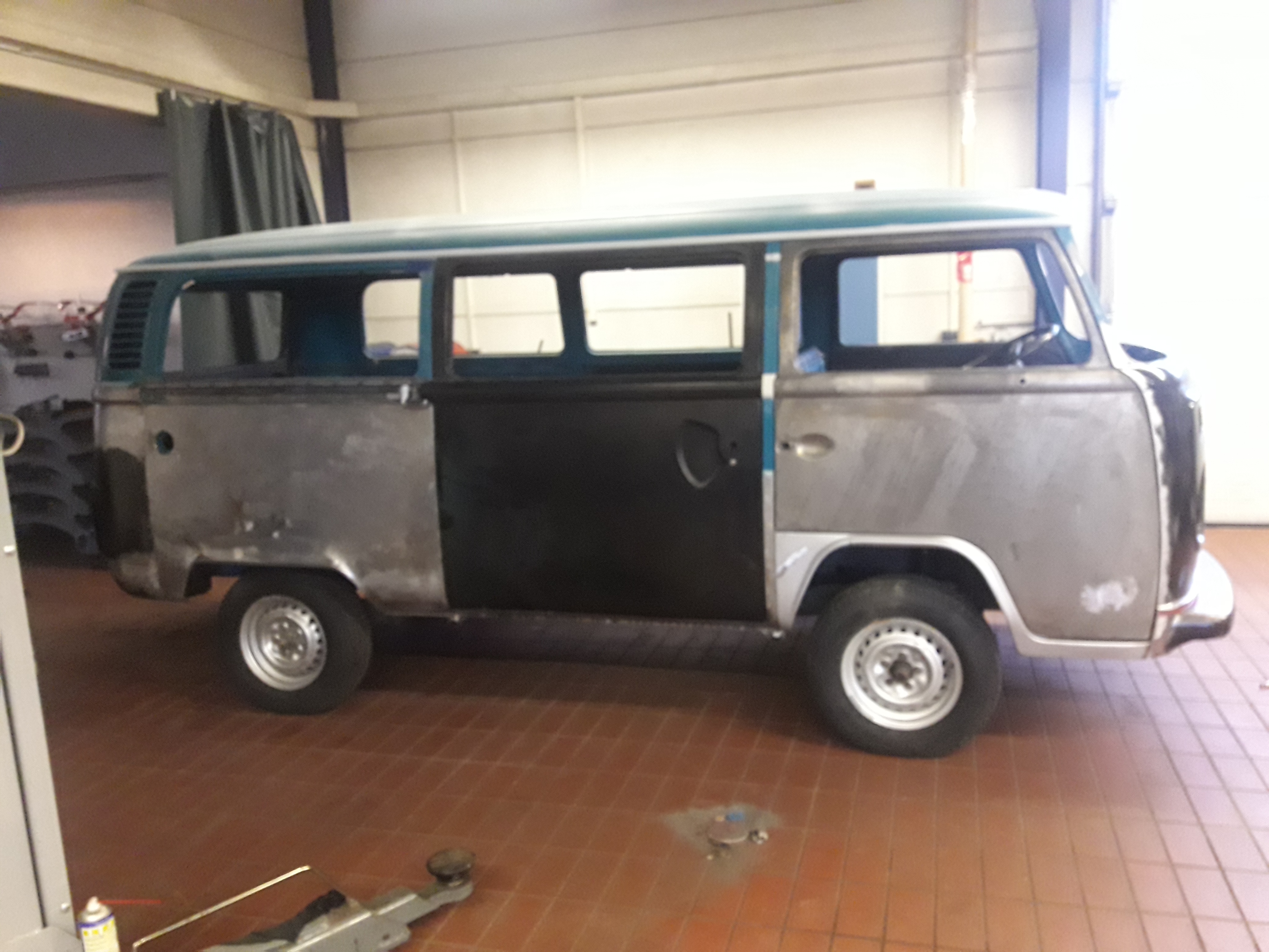

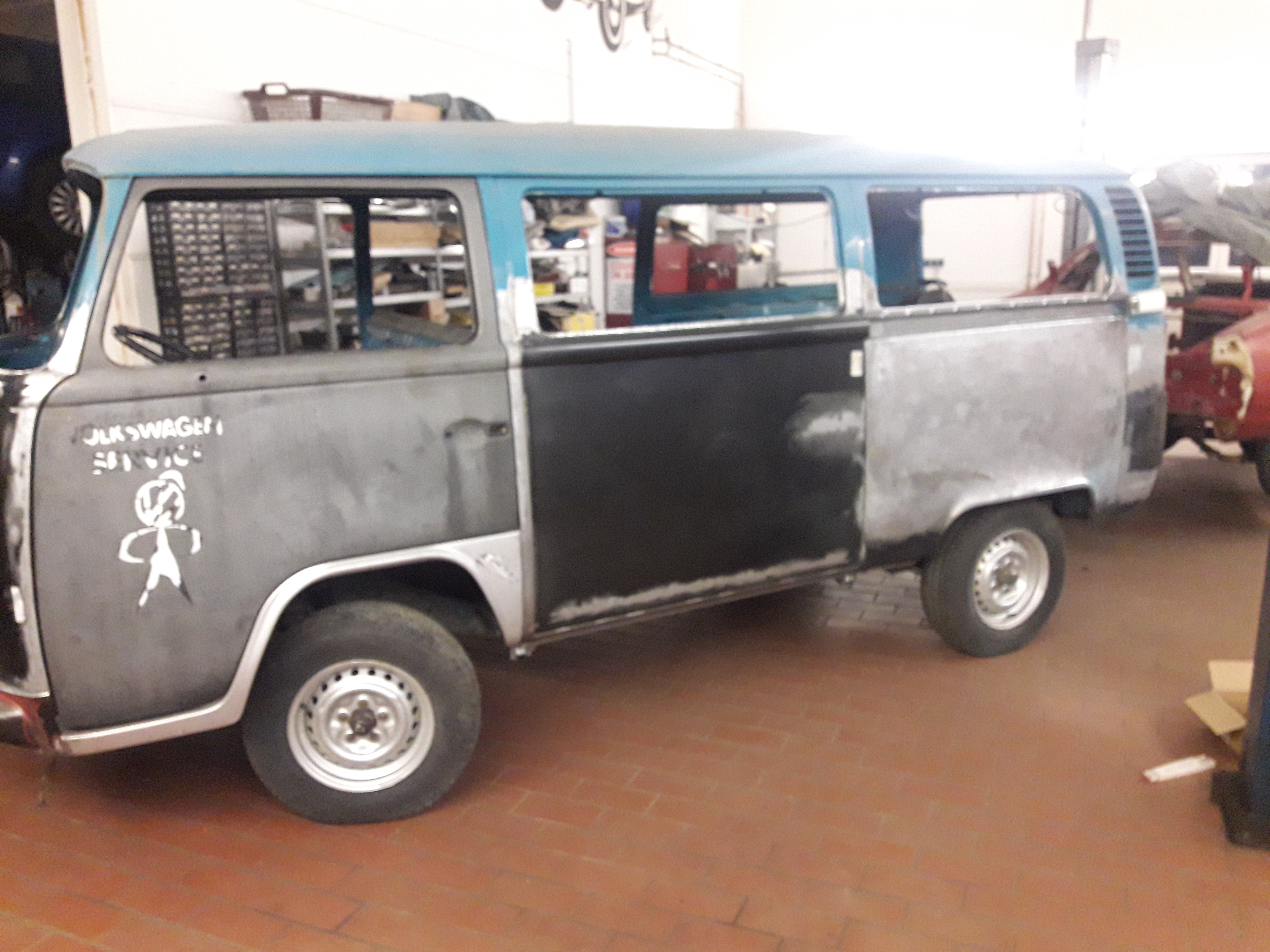

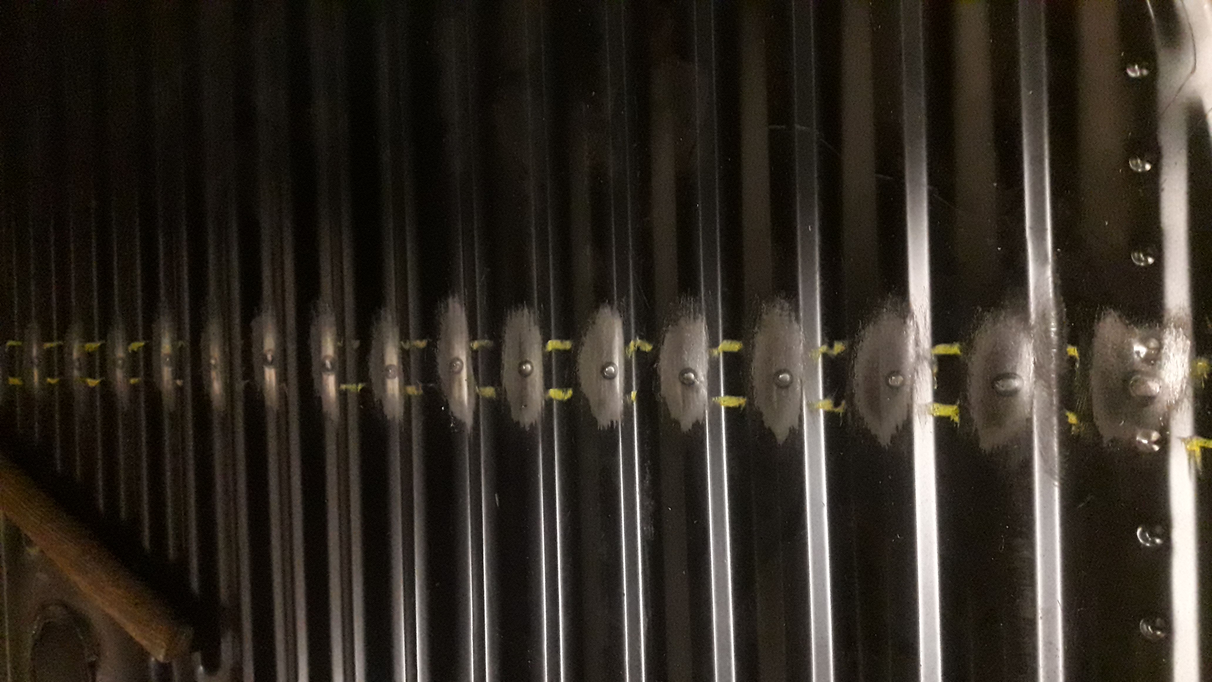

So jetzt geht es mit großen Schritten nach vorn. Und dem Ende der Schweißarbeiten entgegen.
Nachdem meine Türen in einem nicht mehr so tollem Zustand waren und ich eigentlich keine Zeit hatte sie zu überholen.
Ging die Suche los nach guten Tür`n
Die Beifahrertür kam dann aus Kalifornien, für die Fahrerseite hab ich noch eine NOS Tür gefunden in Frankreich.

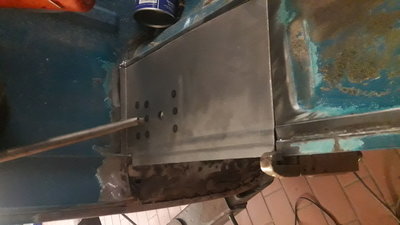

Zum schweissen gab es vorne immer noch genug.
Radlauf,Bodenblech Front alles durch oder recht knusprig.
So jetzt mal Bilder dazu.
Als dann die Radläufe und Bodenbleche drin war ich dann heil froh und sah langsam ein Ende.
Die Radläufe haben mir auch einiges an Kopfzerbrechen bereitet, trotz der besseren (laut Aussage vom Verkäufer) wie schlimm sind dann die billigen.
Bei den Radläufen musste ich noch einiges nachbiegen bis sie halbwegs passten.

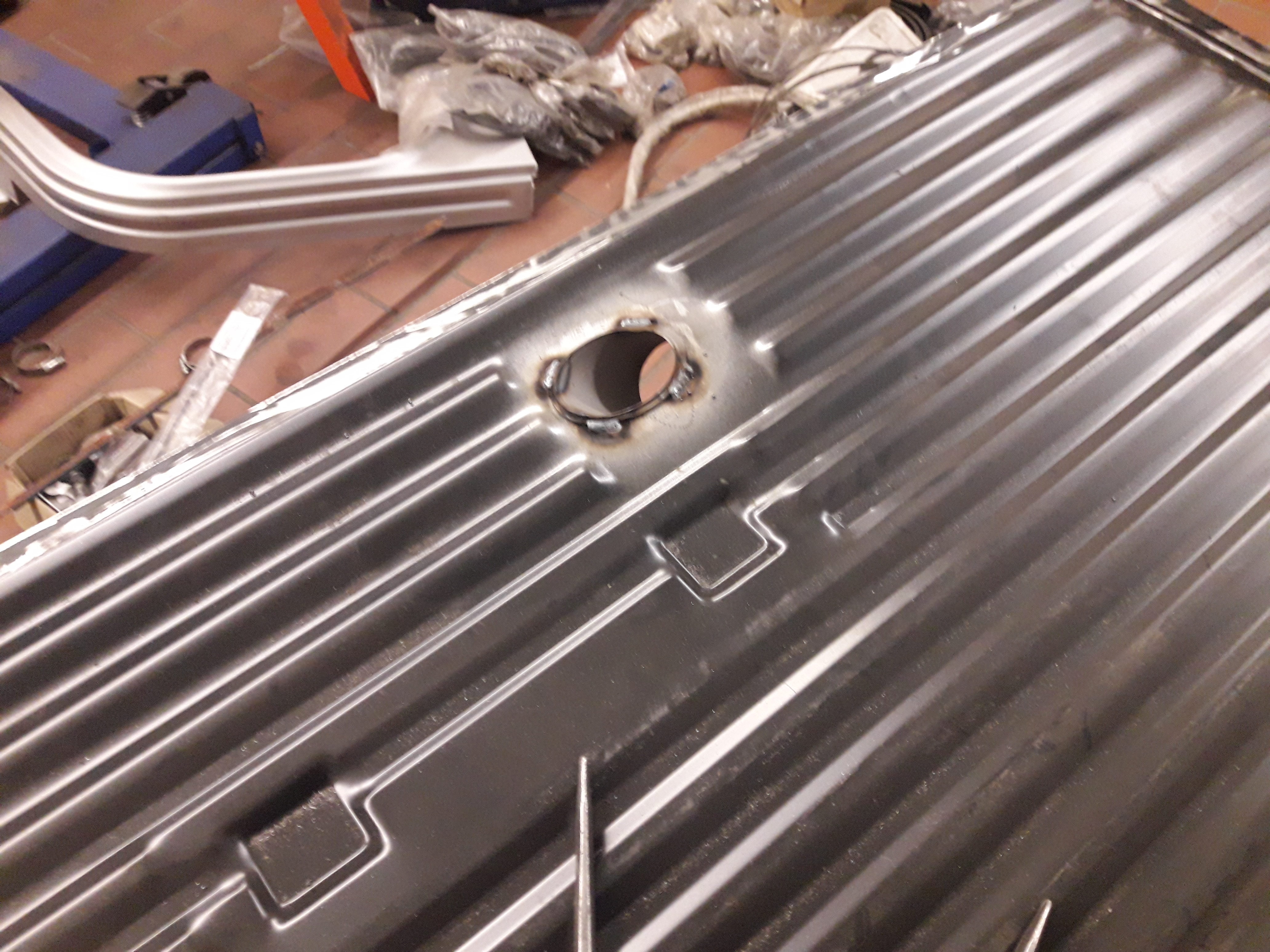

moin,
einer meiner vorgänger scheint das auto auch immer unter den aufnahmepunkten für den wagenheber
"hochgedrückt" zu haben>>> denn in eine wagenheberaufnahme (1 von 4) passt der wagenheber nich mehr rein,
ein stück hinter der einführöffnung für den wagenheber hats die querstrebe sogar eingedellt,
also ich nehme zum hochbocken jetzt immer die stelle wo sich quer- und längsträger kreuzen... 8)
gruß aus hro
dietmar
p.s. das "wellblech" über dem motorraum sieht, als eines der wenigen bleche, bei dir noch unberührt aus,
bei deinen knowhow würde ich glatt ne kontrollöffnung mim schicken deckel für den tankgeber "einarbeiten",
bevor da farbe draufkommt :wink:

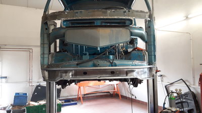

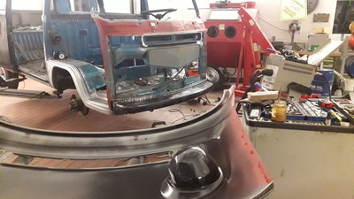

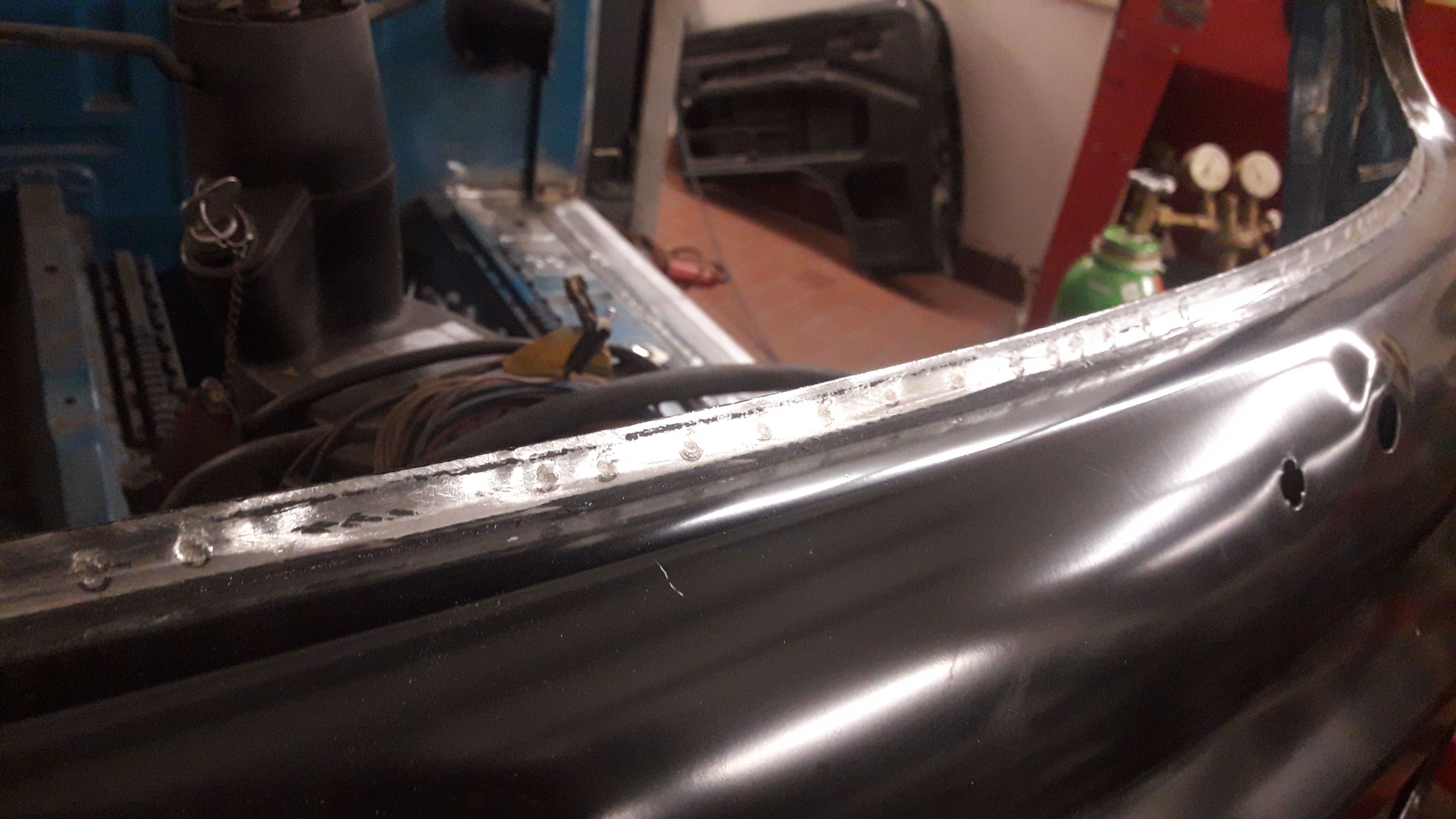

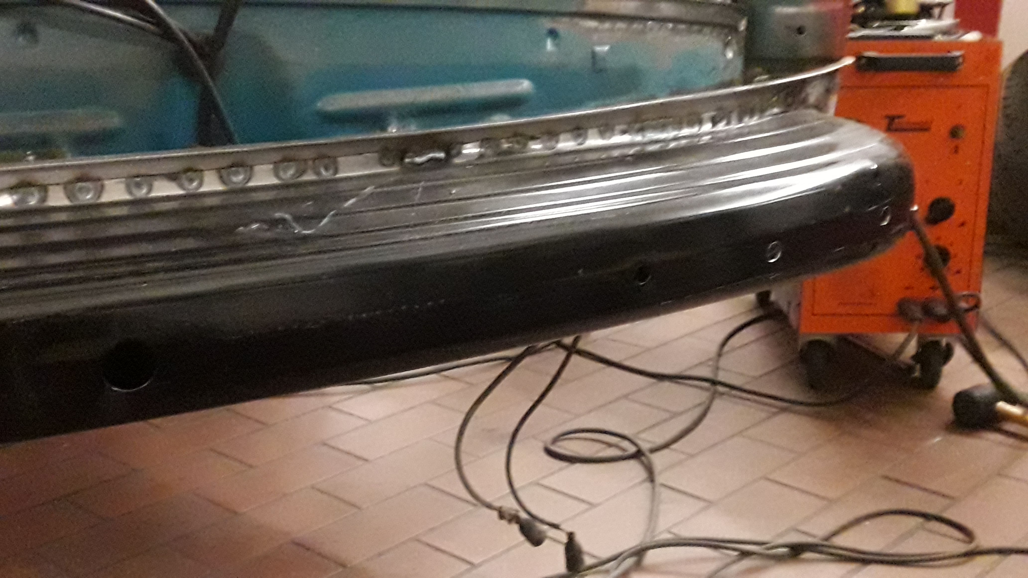

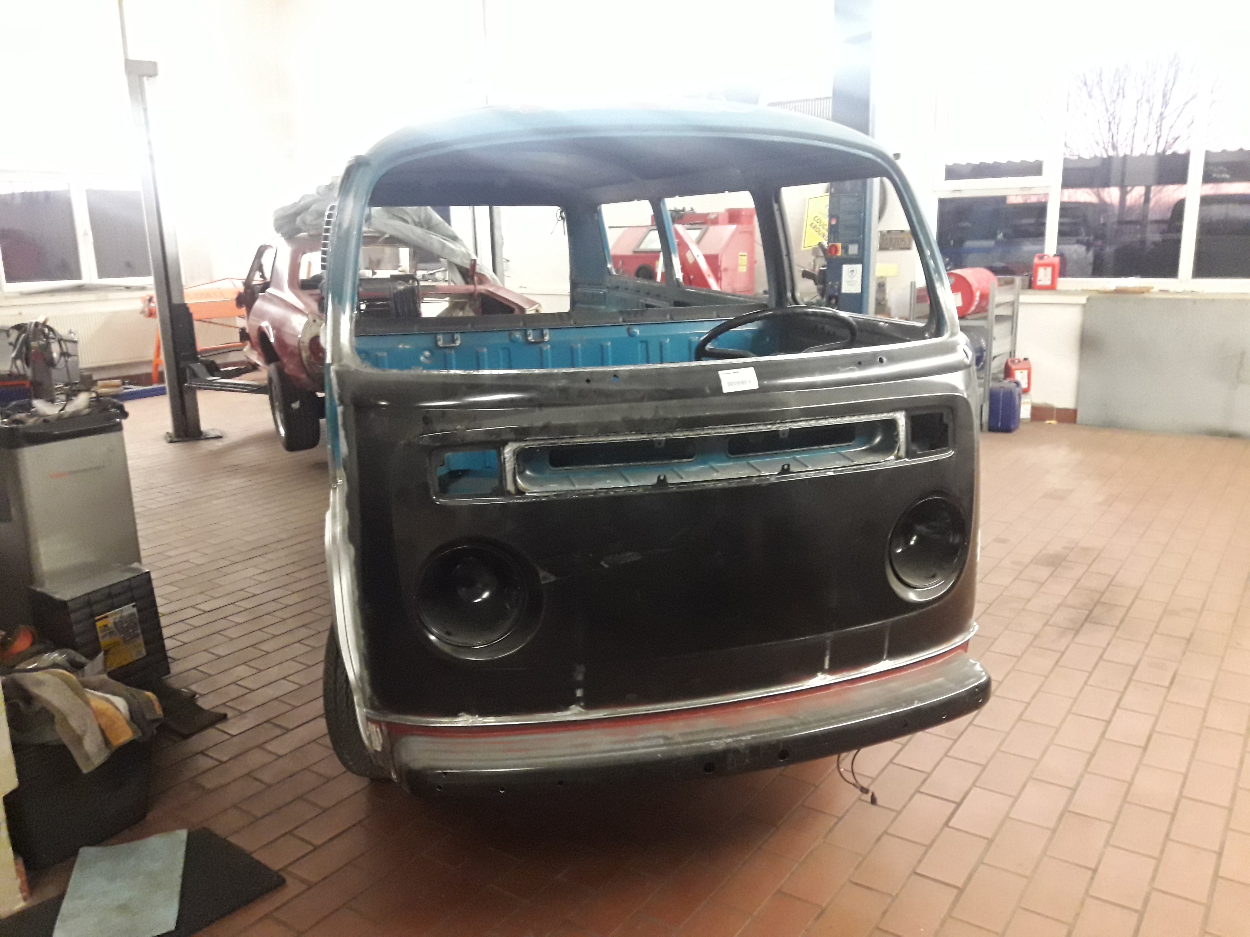

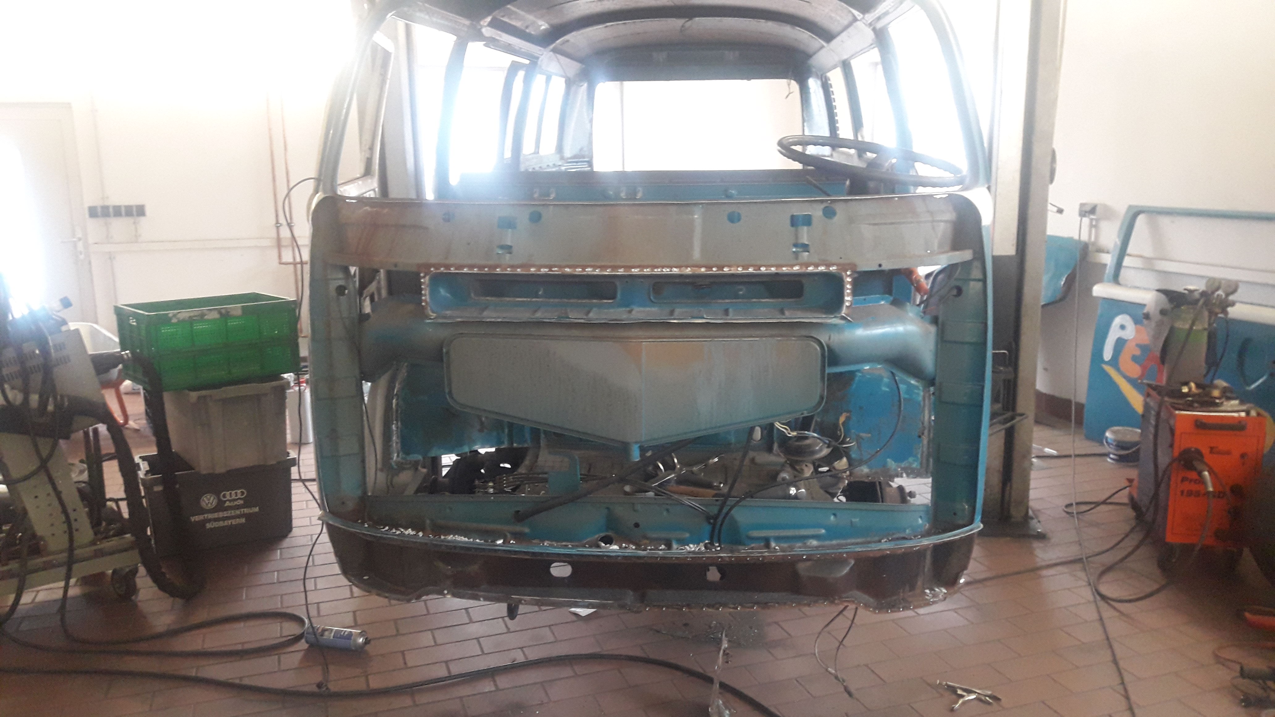

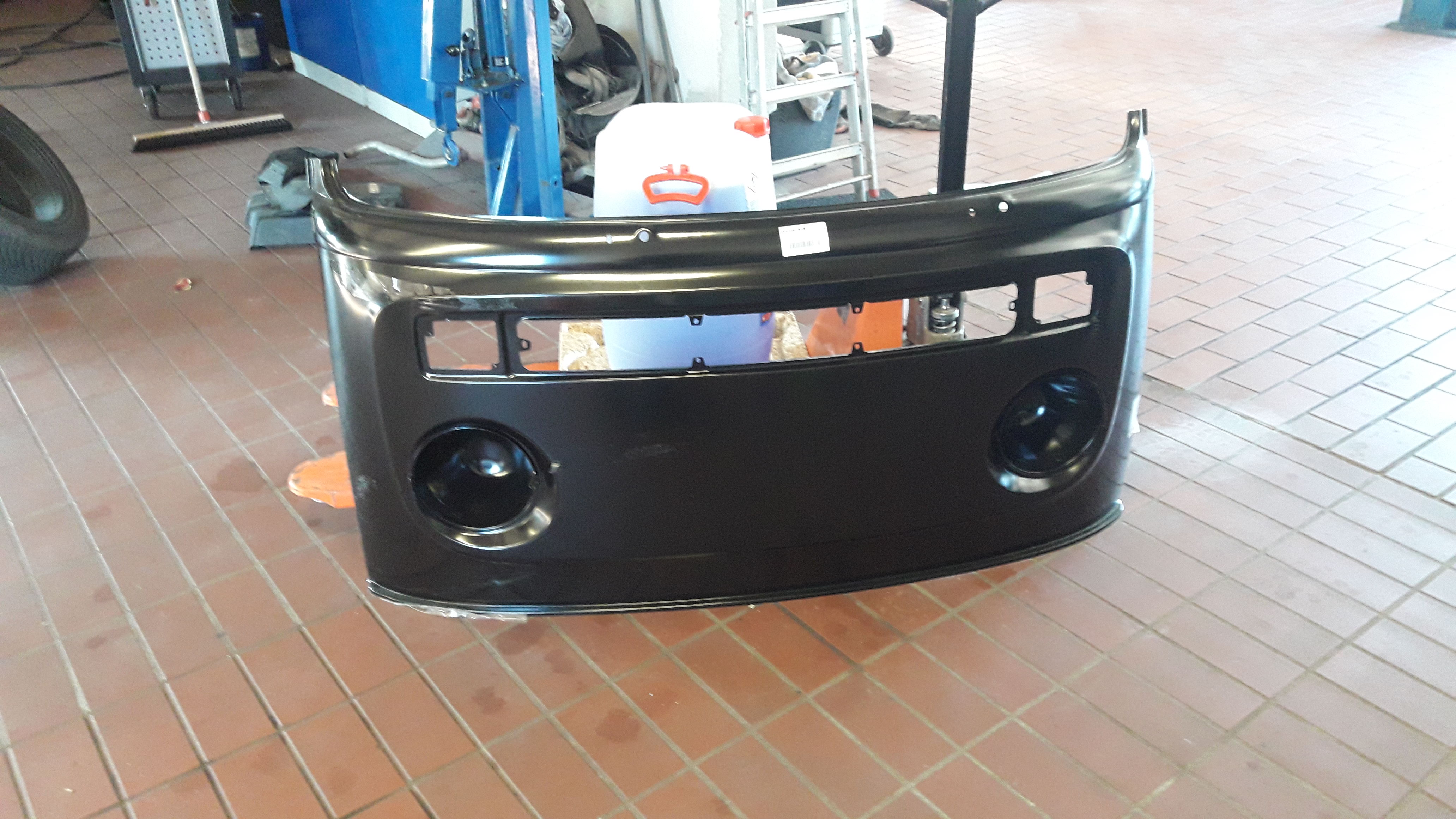

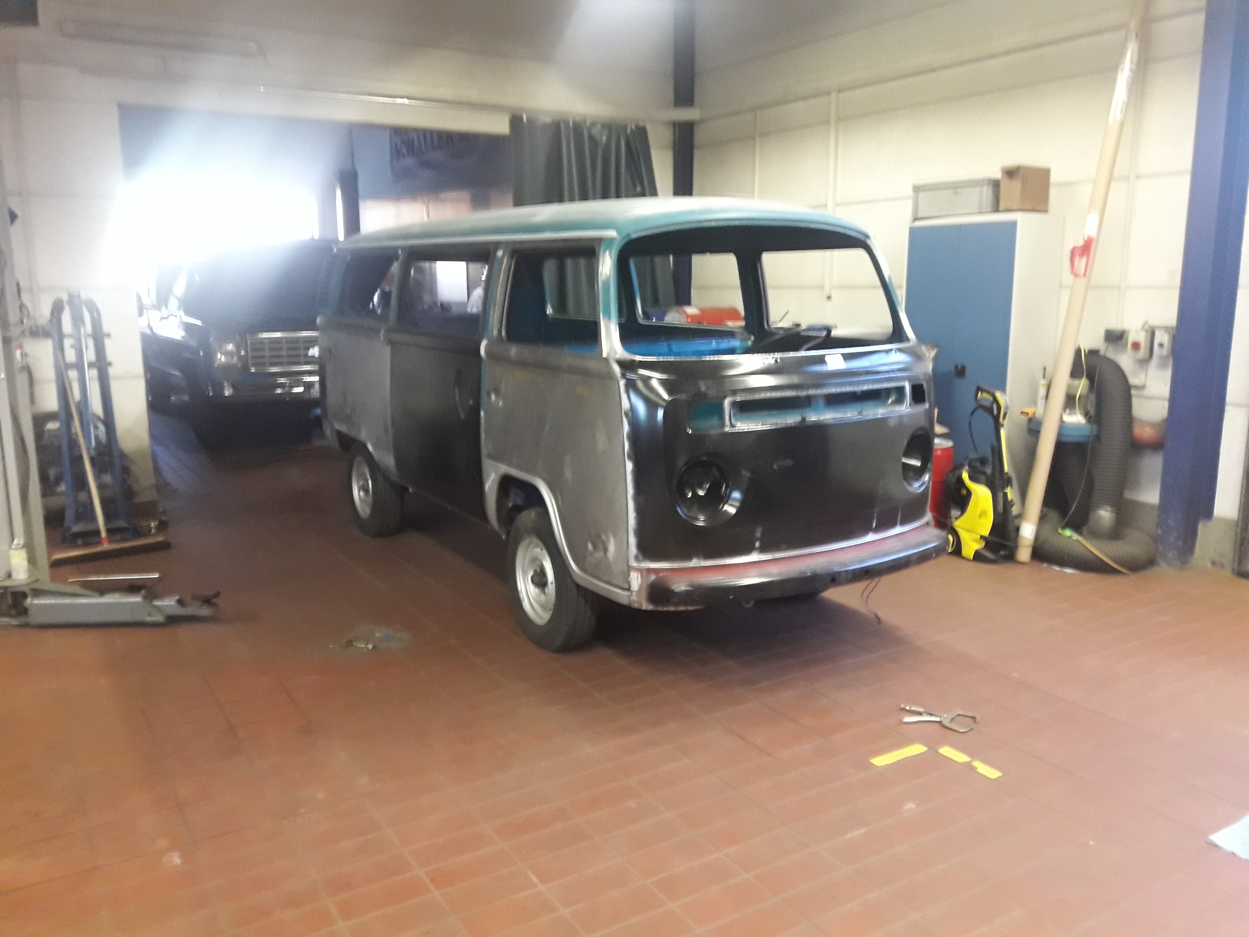

Jetzt geht`s dann zur letzten Baustelle.
Die Front.
Obwohl die besser zu machen war wie ich mir zuerst dachte.
Da war wenigstens unter der Front nichts zu tun ausser zu entrosten.
Das Umfalzen unten habe ich mittels einer flach Gripzange gemacht, indem ich sie immer weiter zudrehte und jedesmal über die ganze Länge klopfte.
So lange bis ich sie flach hatte.

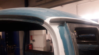

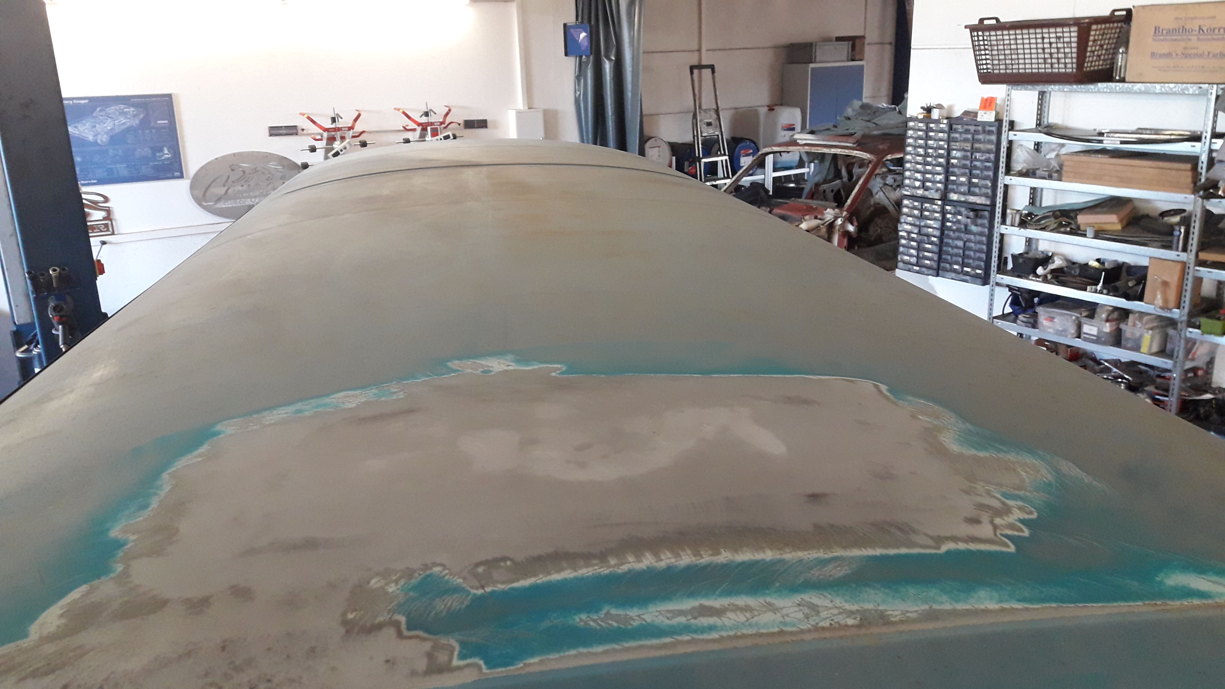

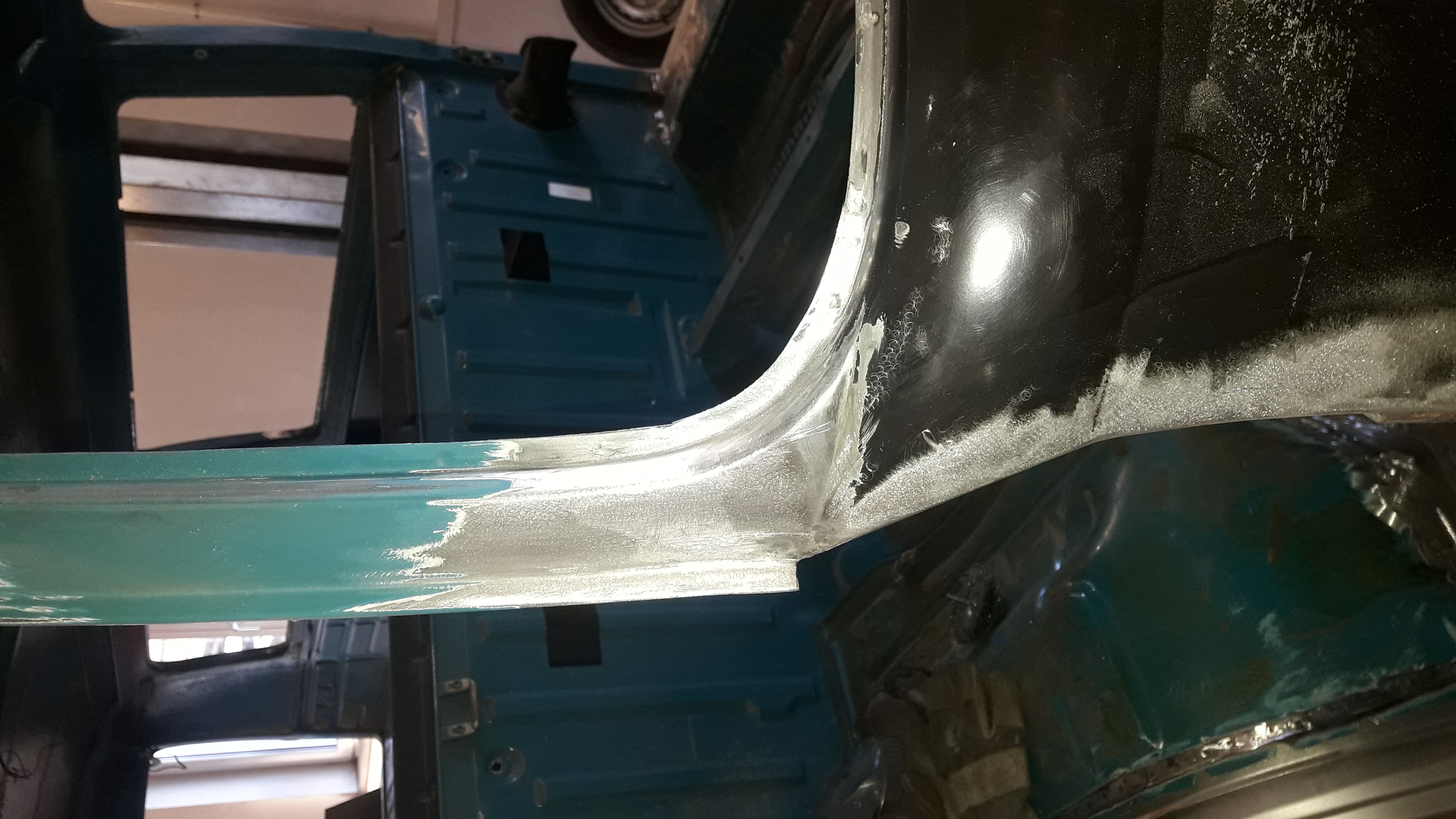

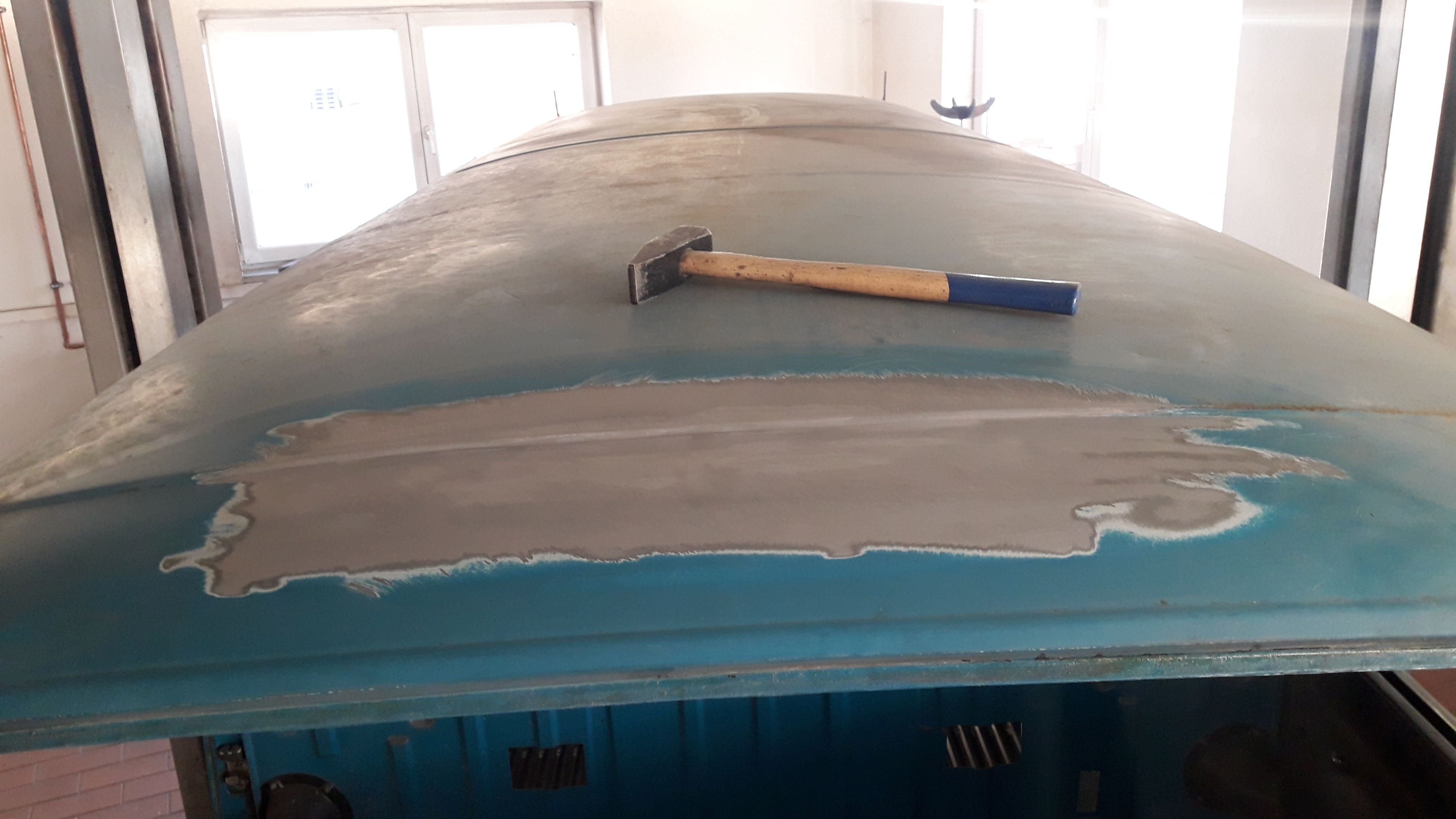

Der letzte Akt war dann das Dach richten, Regenrinne entrosten und diverse Restbeulen usw.
Am Dach waren vorne und hinten eine größere Beule, wo immer die auch herkamen.
Die Regenrinne habe ich mich entschlossen in zum Sandstrahlen zu bringen. Ich habe sie dann auch gleich Feuerverzinken lassen.
In der Hoffnung das sie nicht wieder rostet
Die Beifahrertür und Heckklappe habe ich dan zum chemisch entlacken gebracht.
War ein Versuch habe es aber für gut befunden.
So damit wäre ich dann mit dem schweissen durch.

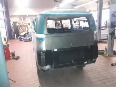

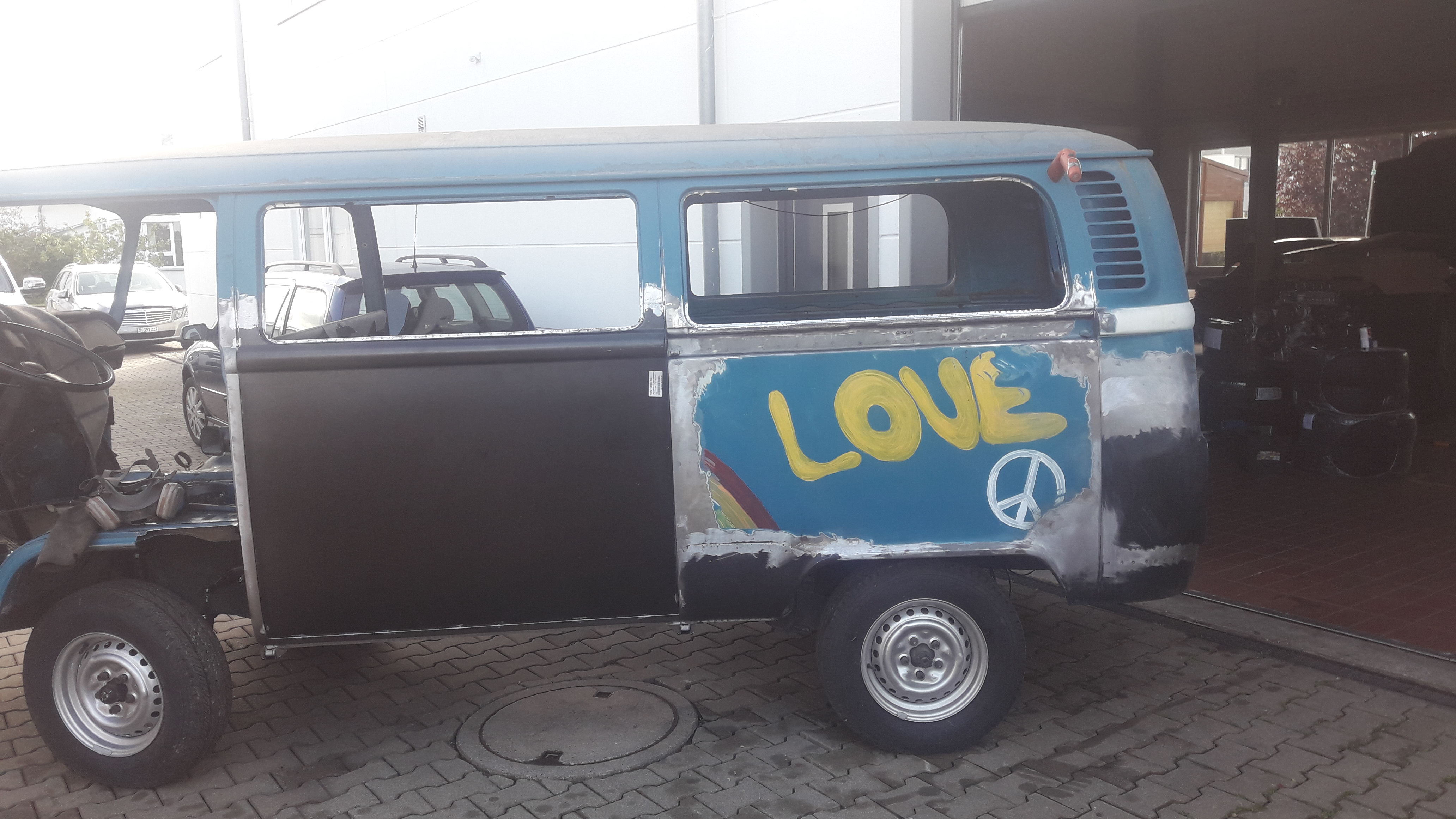

Ab zum Lackiern.
Das sind jetzt erst mal die letzten Bilder.
Unser Bulli ging in der Ersten März Woche zum Lackieren.
Mal schauen wann es da die ersten Bilder gibt.
Abfahrt zum lackieren :jump: :jump:
Das mir nicht langweilig wird hab ich noch andere Bausteln da.
So das war`s dann erst mal.
Die Geschichte geht weiter wenn ich Bilder vom lackiern hab.
Schöne Grüsse und Virenfreie Zeit.

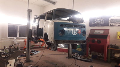

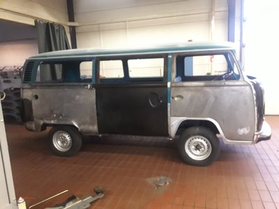

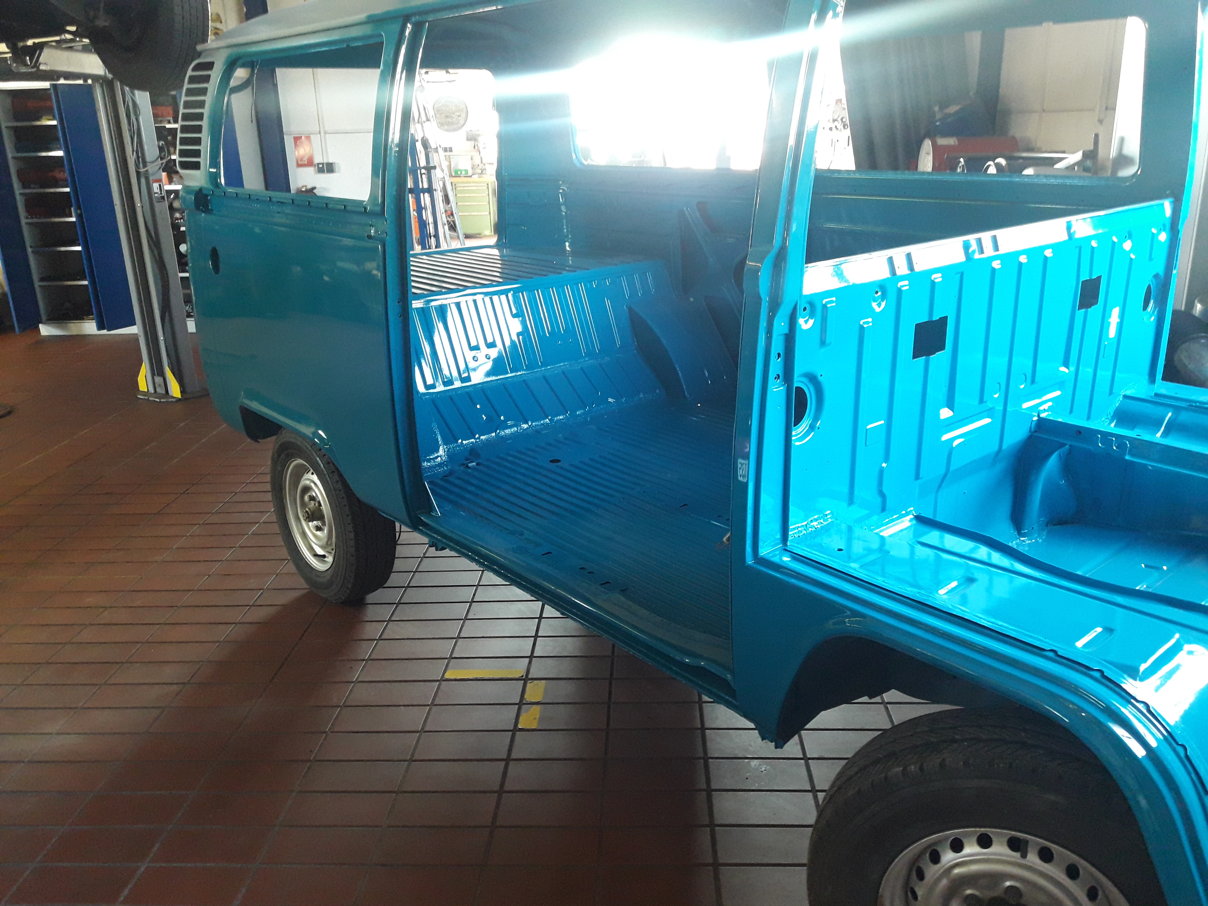

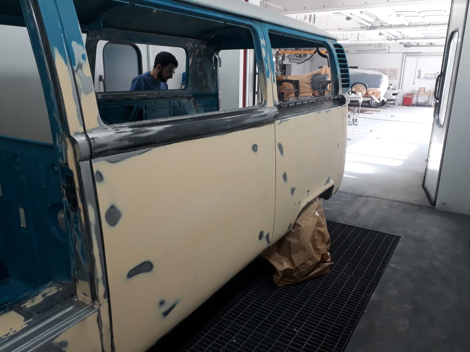

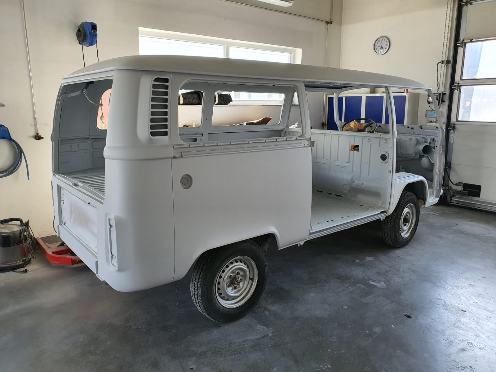

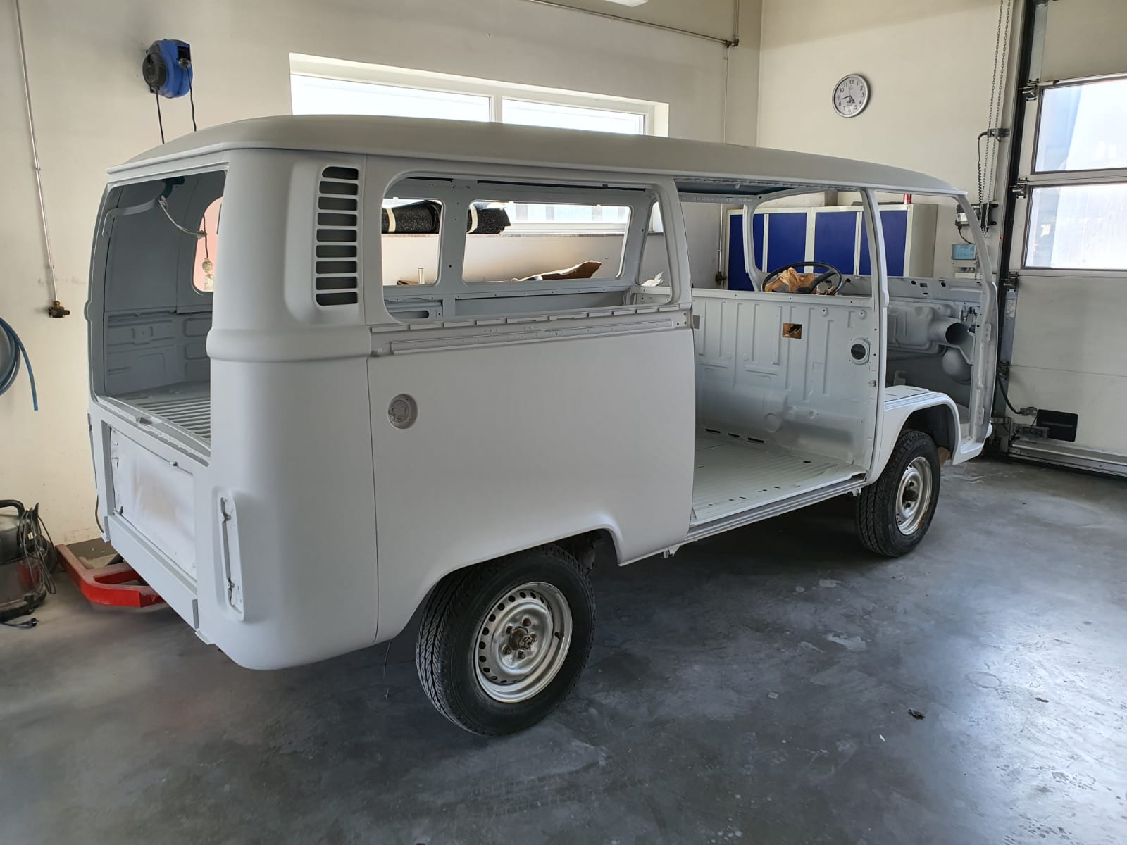

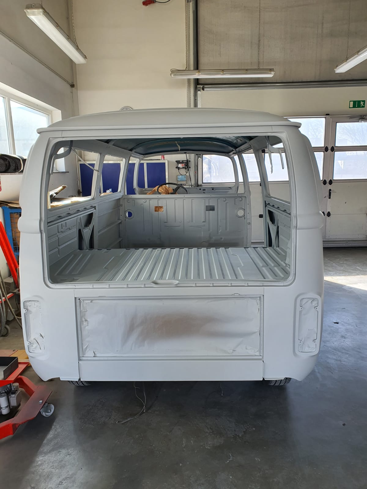

Hallo zusammen.
Heute mal wieder neue Bilder vom Bulli.
War gestern mal beim Lackierer und hab ein paar Bilder gemacht.
Eins ist schon älter,kurz nachdem ich in zum Lacker gebracht hab.
Die anderen sind von gestern.
Er ist schon mal mit Epoxit,Grundierung und Füller lackiert.
Nächste Woche wird er innen rauslackiert und dann kommt er noch mal zu mir um die Türen usw. einzubauen und zum einstellen.
Dann wird er noch feingeschliffen und dann kommt die Farbe außen drauf
Dann mal wieder bis zum nächsten mal.
Vieleicht dann it a bissl Farbe
Michi

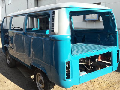

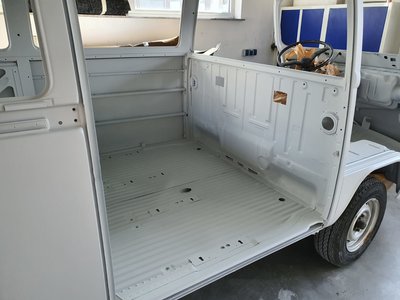

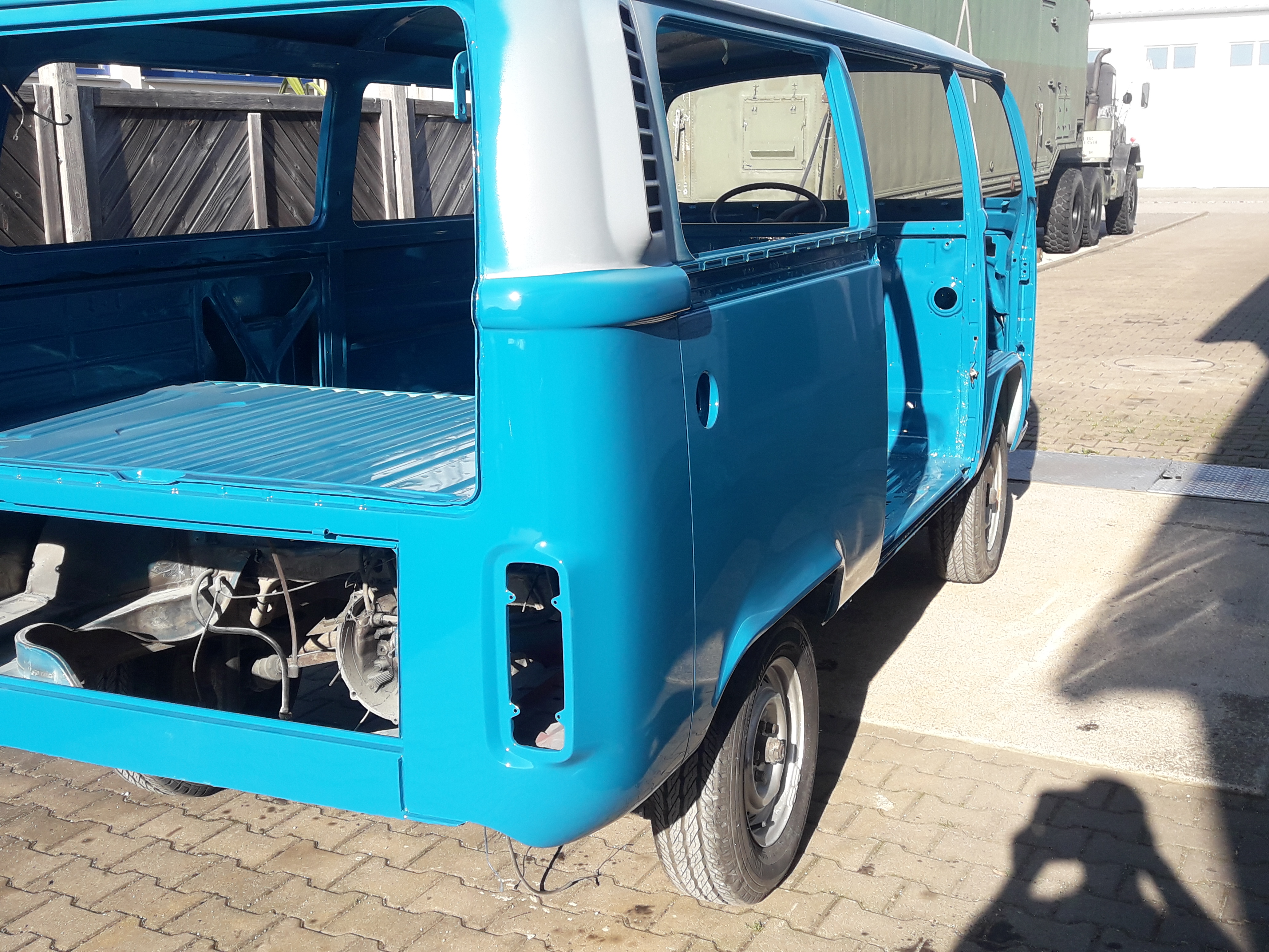

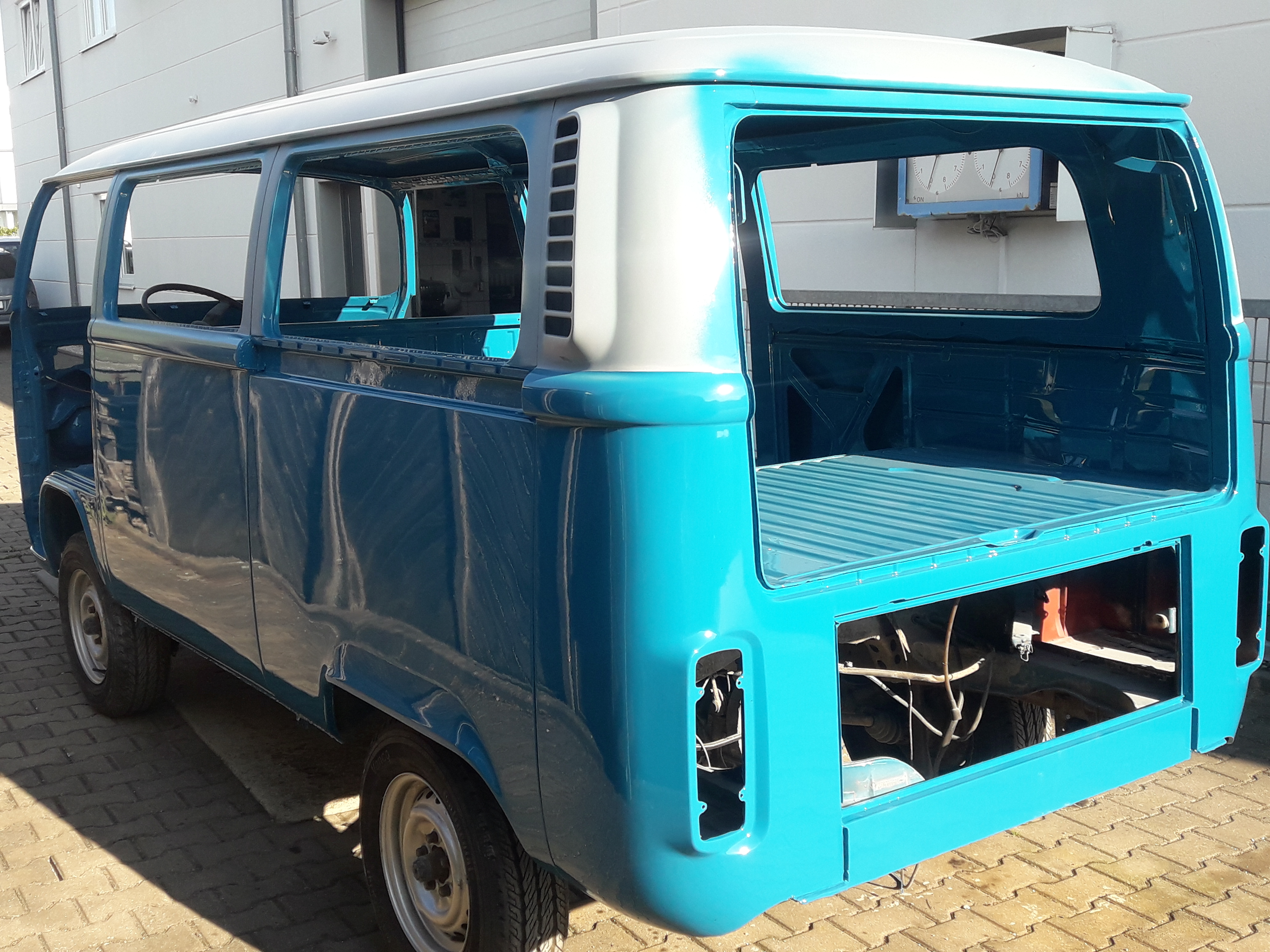

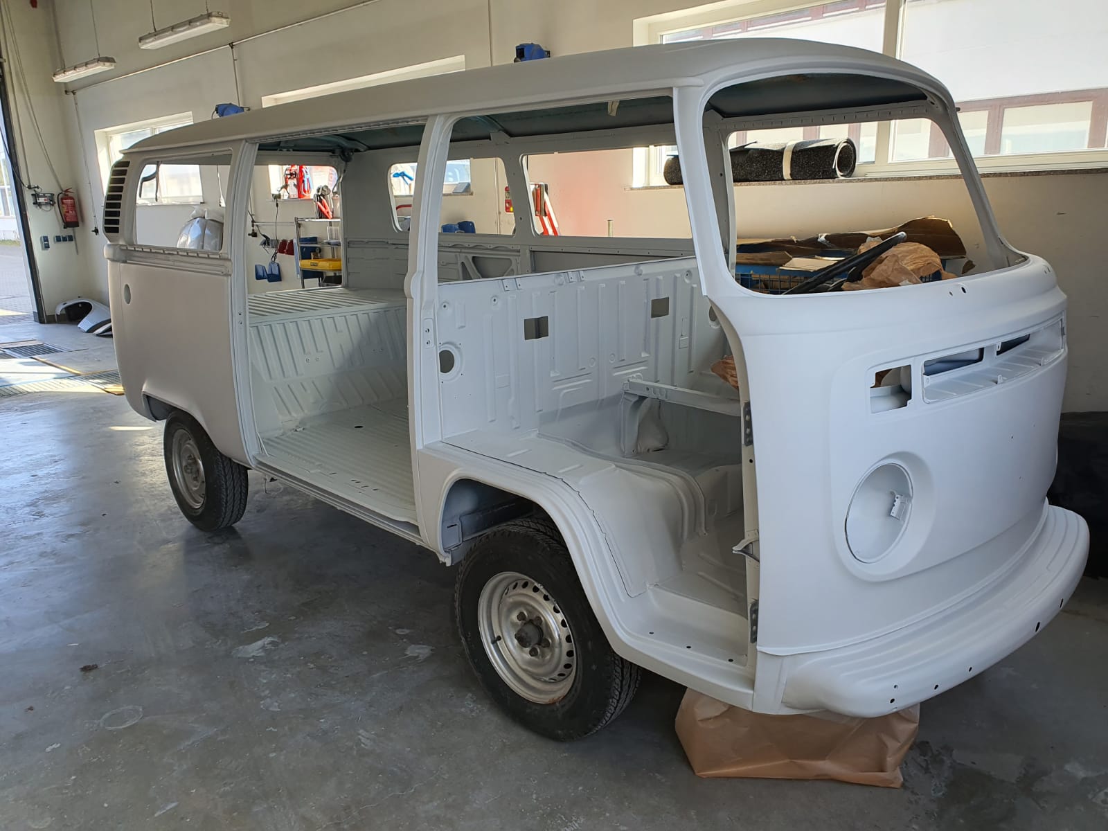

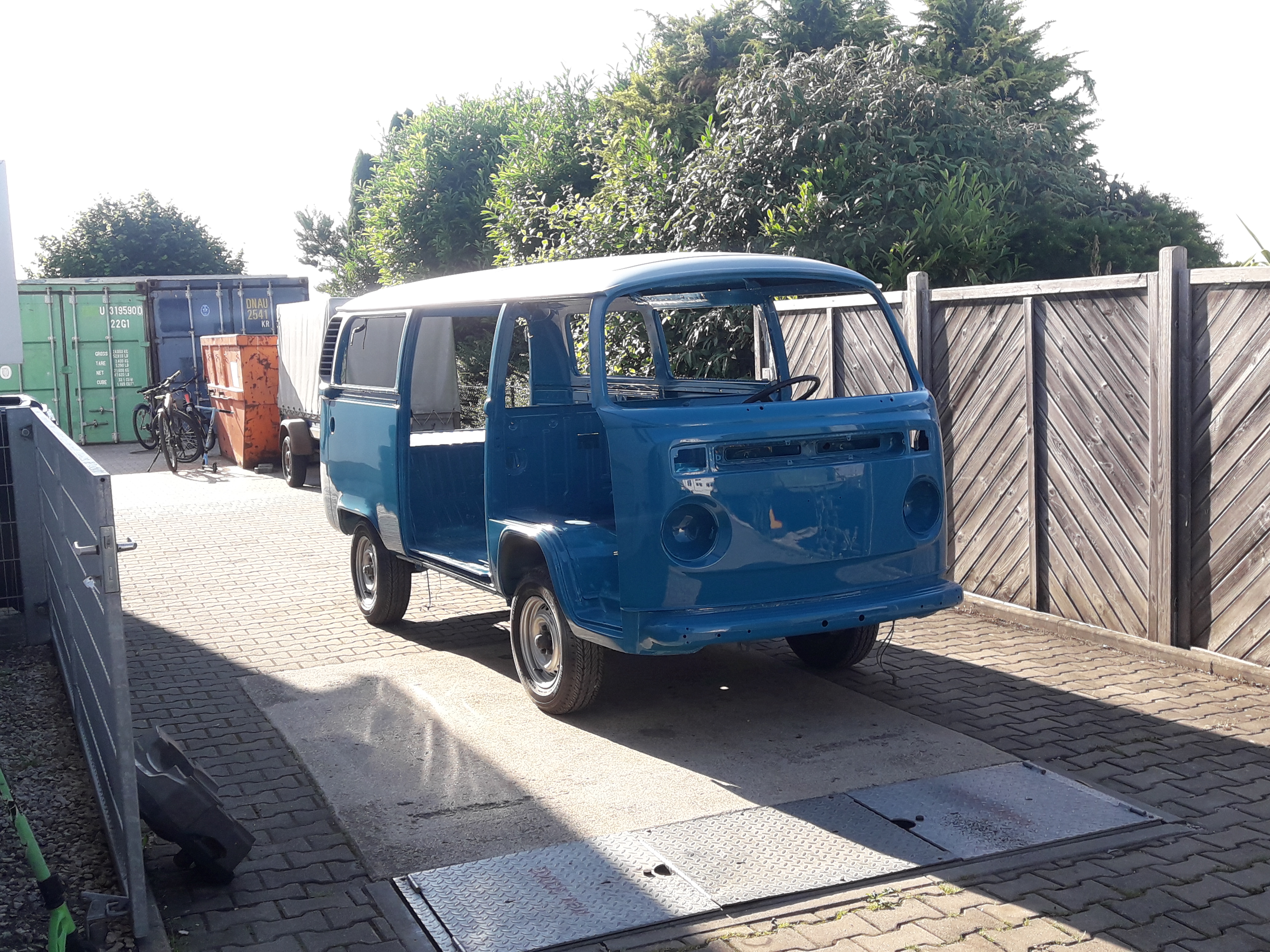

Hallo
Lange nicht`s mehr hören lassen, aber ging zeitlich nicht.

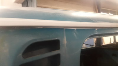

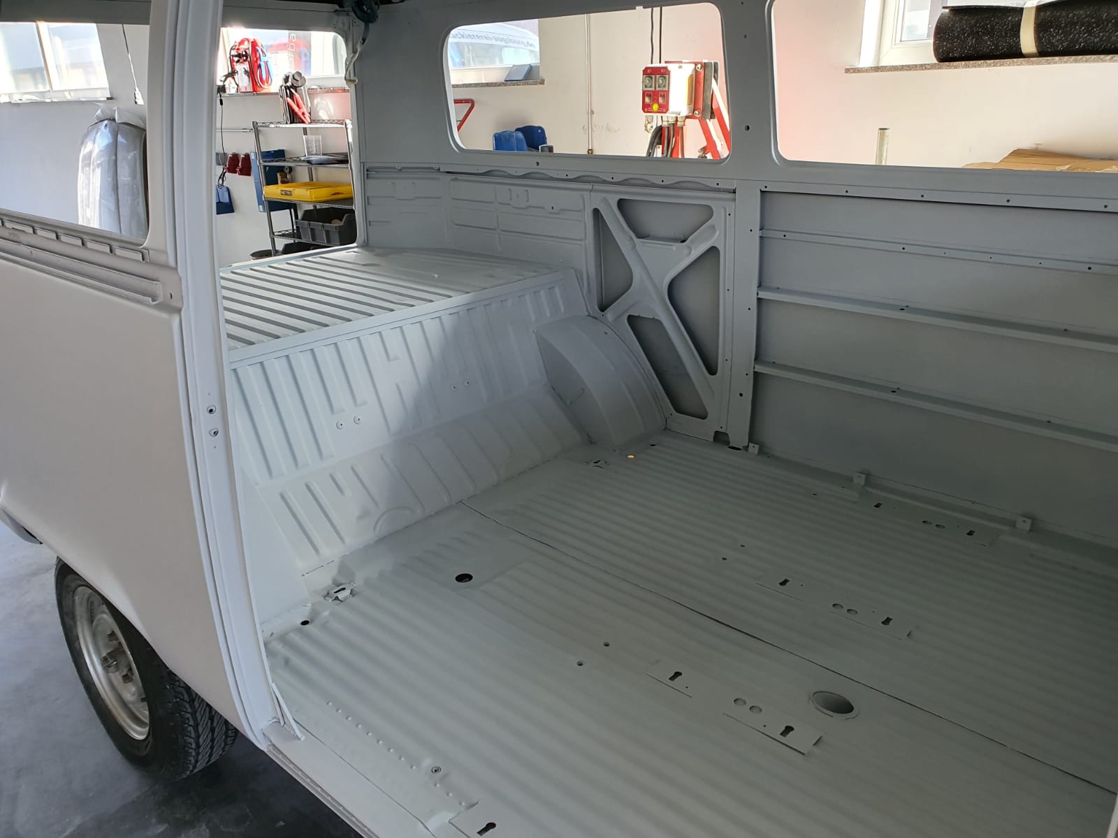

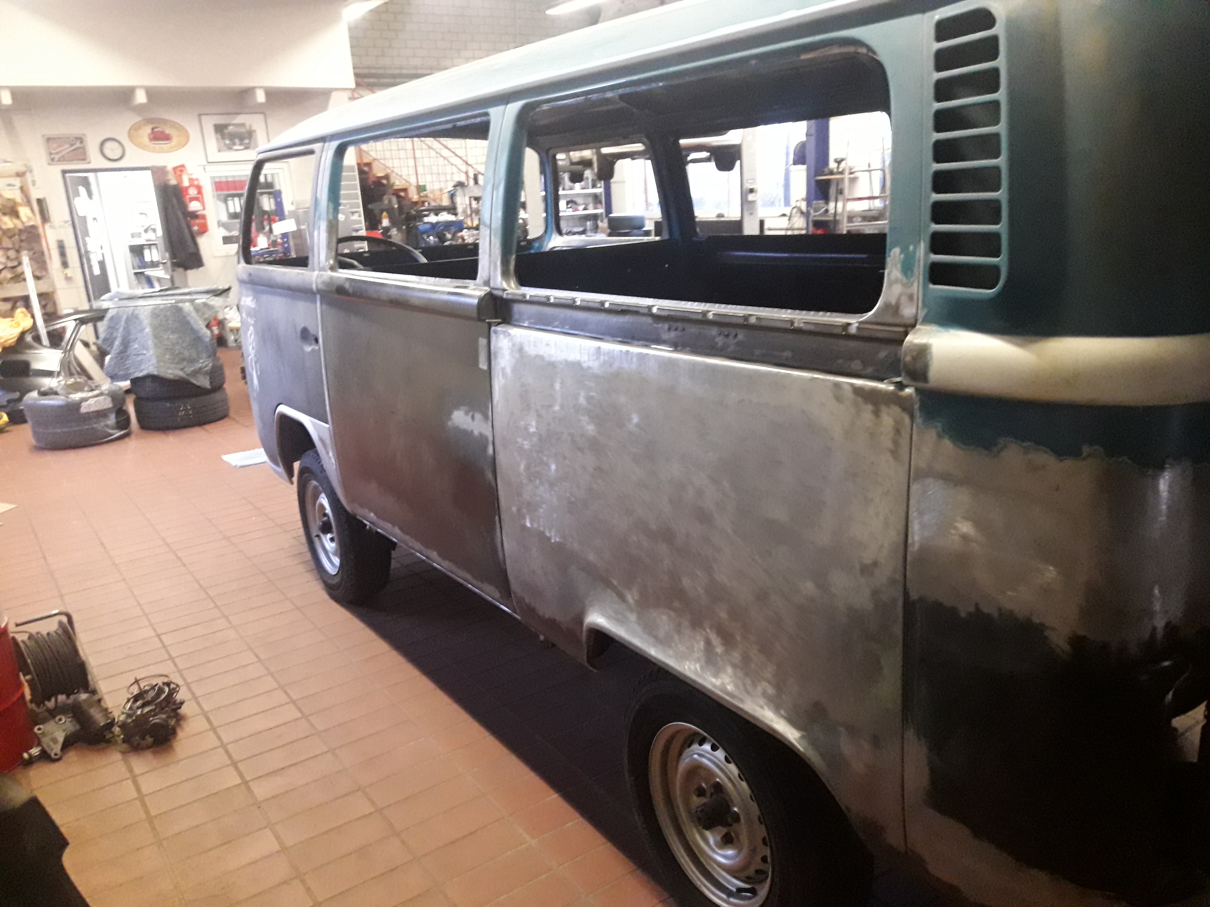

Unser Bulli ist vom Lackiern zurück, zumindest der untere Teil.
Er ist jetzt schon wieder vier Wochen bei uns. Hab in auch schon angefangen in wieder zusammenzubauen, also das was möglich ist.
Beim loslegen fällt dann immer auf was fehlt.
Hier mal die Bilder wo er gebracht wurde
Er wird jetzt dann noch oben weiß. Und ja ich weiß das ich in nicht korrekt lackieren lasse aber das ist mir nicht so wichtig
Gruß Michi

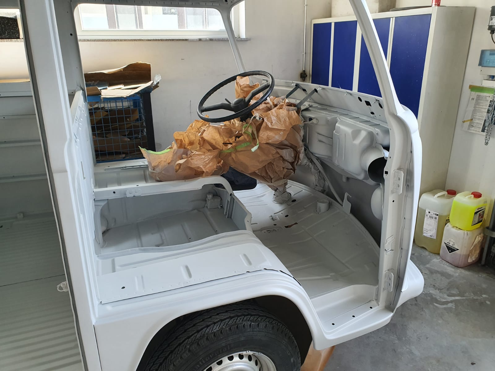

Mani
Beiträge: 1464
Registriert: 17.05.2005 22:42
IG T2 Mitgliedsnummer: 79
Re: Restaurierung unseres T2b
Beitrag von Mani »
Wo soll denn die farbtrennung hinkommen? Scheint mir so, als hättest du vor, das weiß erst über der Wulst beginnen zu lassen?
