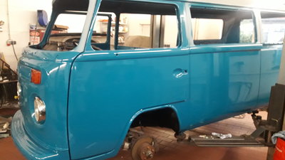

Re: Restaurierung unseres T2b

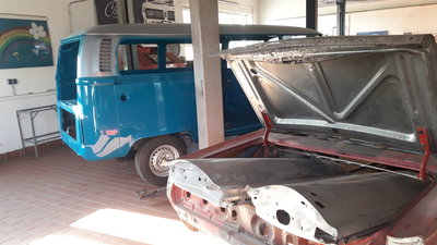

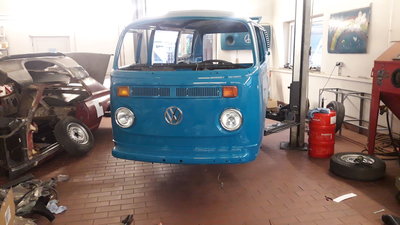

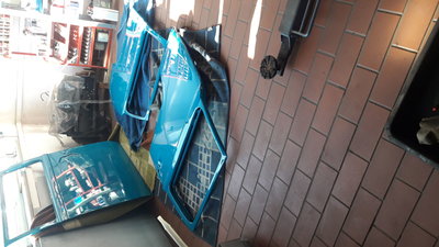

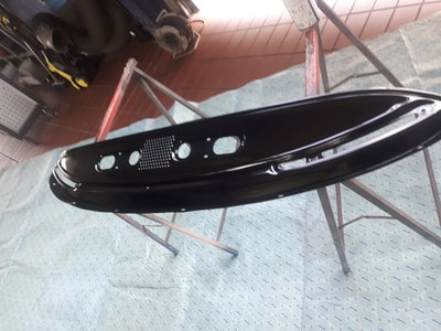

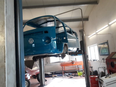

So hier noch ein paar Bilder.
Nachdem ja noch Zeit war hab ich in ein bisschen zusammengebaut.
Türen Heckklappe usw musste ich ja einbauen und einstellen.
Danach ging es dann weiter mit dem Motor wieder einbauen.

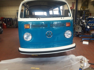

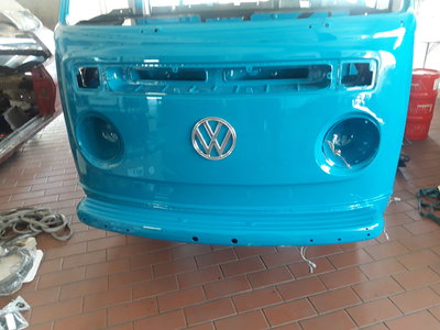

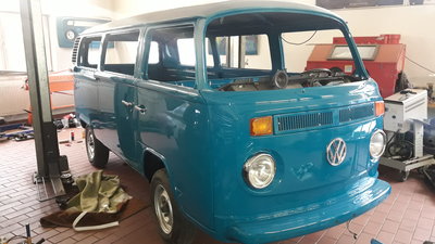

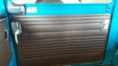

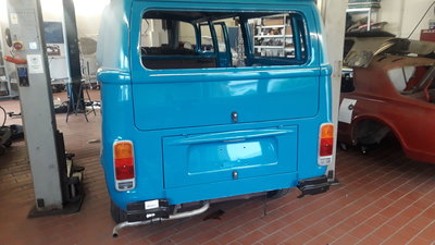

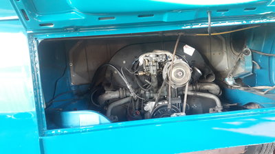

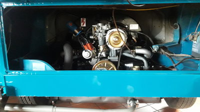

Hier noch ein paar Bilder nach dem einbau der Türen,Schiebetür usw.

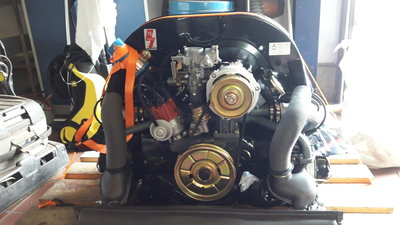

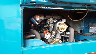

Nachdem noch Zeit war bis er zum lackiere geht, dachte ich das ich den Motor noch einbaue dmit ich un auf den Hängerfahren kann.
Nach dem Einbau dann noch schnell einen Ölwechsel, so war der Plan.
Aber nachdem ich den Ölsieb ausgebaut habe, hat sich alles erledigt.
der Sieb war voll mit Eisenbrocken.Teilweise 4mm groß
Deswegen,Motor wieder raus und nen neuen besorgen.
Habe auch recht schnell einen bekommen. Diesen Freitag hab ich den Motor dann eingebaut.Alles wieder angeklemmt.
Batterie rein, Schlüssel gedreht und nix. Anlasser kaputt
Anschieben hatte ich keine Lust,also warten bis der neue Anlasser da ist.
Nun ausschauen tut er ja ganz gut. Jetzt muss er nur noch laufen.

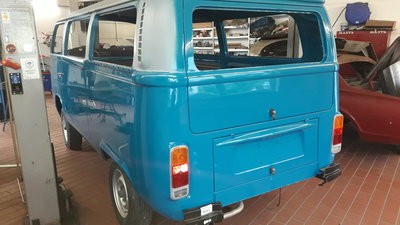

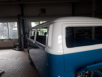

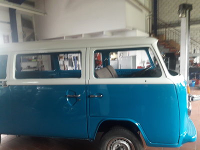

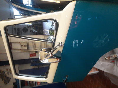

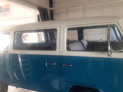

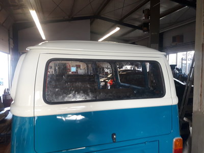

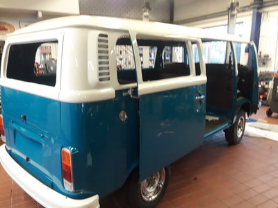

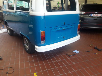

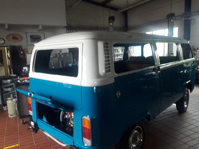

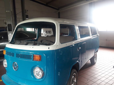

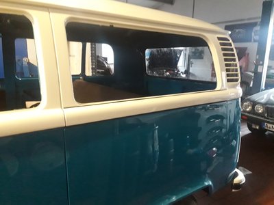

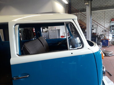

So.
Der Urlaub ist vorbei, und unser Bulli war in der Zeit beim Lackierer.
Um die Obere Hälfte weiß zu machen Wie schon mal geschrieben nicht konkret richtig lackiert,aber wir können damit leben.
Nachdem wir erst aus dem Urlaub zurück gekommen sind, haben wir nur Abends Zeit für Bus.
Dieses Wochenende wird noch ein wenig gebastel und Montag falls das Wetter passt, geht er dann zum Sattler den Himmel einbauen lassen. Heckscheibe und Schiebetür Scheiben sind schon mal drin. Die Sitzbänke haben wir dann auch begonnen zu überziehen und die Sitzpolster zu ersetzen

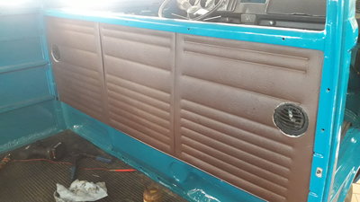

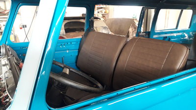

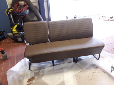

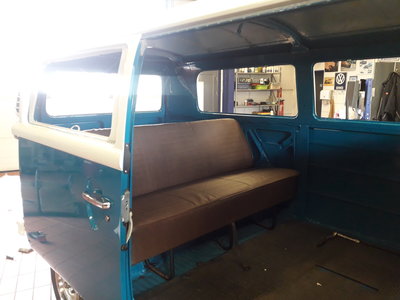

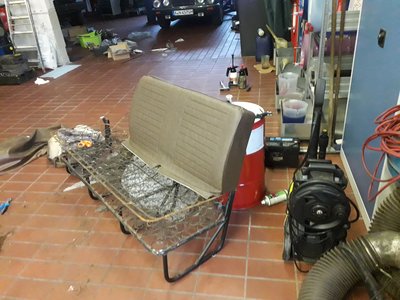

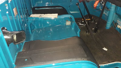

Während meine Frau die Bänke abgezogen hat, schaute ich noch nach dem Motor und habe den Anlasser ersetzt.
Und nach über zehn Jahren hat er dann s´nach zwei mal orgeln seinen Dienst aufgenommen
Die Bänke sind dann auch so weit fertig Diverse Kleinteile hab ich dann noch verbaut und man kann sich auch um Kleinigkeiten freuen. Die Elektrik ist auch ferig verbaut.
Radio Läuft,Wischer funktioniert und fast alles ging auf den ersten Versuch.
das einzige was nicht will, sind die Öl, Lichtmachinen Kontrolllampe und die Lampe für`s Fernlicht.
Aber da schau ich mal am Wochenende danach
Gruß Michi

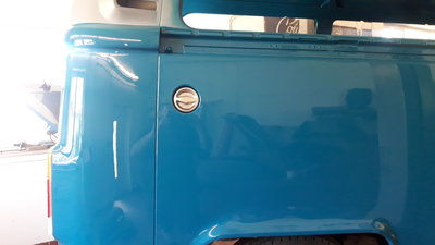

Hallo Michi,
Die Farbwahl sieht gut aus. Welche Farben hast du gewählt? Je nach Lichteinfall sieht es mal nach Oceanicblau, mal nach Neptunblau aus.
Hallo
Ist Oceanicblau.
Das war seinen original Farbe
Ist Oceanicblau.
Sehr schöne, selten gesehene Farbkombi
