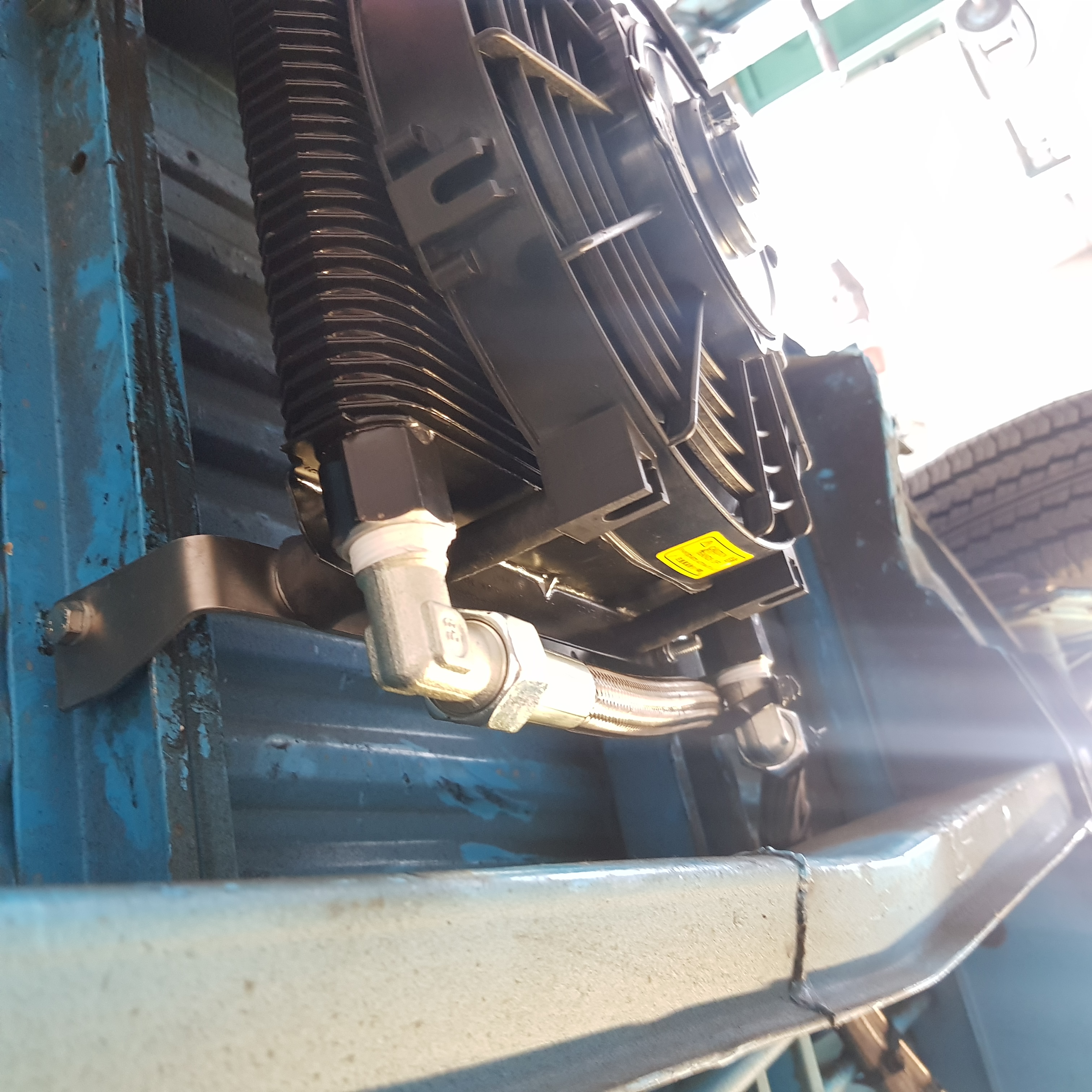

Habe in meinem Bus einen Zusatzölkühler eingebaut. Will in 2 Wochen nach Schweden und auf der Autobahnfahrt wird er immer so warm.
Hat ja auch ein paar PS mehr wie in der Serie. Aber jetzt ist er drin und sollte seinen Dienst verrichten. Mache jetzt mal eine ausgiebige Probefahrt , ob er wirklich die Temperatur hält.

Die Art und Weise, wie Deine (Freiland)ölleitungen verlegt sind, löst bei mir ein bedenkliches Kopfschütteln aus.Miessmuschel hat geschrieben: ↑26.07.2020 14:13 Habe in meinem Bus einen Zusatzölkühler eingebaut. ..........

Hallo Markus, will auch nicht klugschei""en.Miessmuschel hat geschrieben: ↑26.07.2020 14:13 Aber jetzt ist er drin und sollte seinen Dienst verrichten. Mache jetzt mal eine ausgiebige Probefahrt , ob er wirklich die Temperatur hält.
Grüße Markus
Aber ich erkenne in Punkto schön, sauber, geschützt, dauerhaft, durchdacht oder
einfach handwerklich gut, gewisse Defizite
Schau dich bitte mal im Forum um, da gibt es viele Beispiele wie handwerklich saubere Arbeit aussieht.
Trotzdem schön daß Du Dich da dran gewagt hast. Es ist noch kein Meister vom Himmel gefallen

Hallo Tom,T2Tom hat geschrieben: ↑27.07.2020 09:15Die Art und Weise, wie Deine (Freiland)Ölleitungen verlegt sind, löst bei mir ein bedenkliches Kopfschütteln aus.Miessmuschel hat geschrieben: ↑26.07.2020 14:13 Habe in meinem Bus einen Zusatzölkühler eingebaut. ..........
Grüße aus der Pfalz
Tom
was meinst du damit?? Die Leitungen sind bombenfest und bewegen sich keinen Millimeter. Freilandleitungen würden in der Luft hängen. Ich habe die Leitungen aber am Schutzblech und Getriebe befestigt und den Rest mit Kabelbindern fixiert. Außerdem sind Stahlflexschläuche unkaputtbar.
Innen konnte ich den Kühler leider nicht reinbauen, da dort die Stahlleitungen von den Bowdenzügen gestört haben. Ich wollte keine zusätzlichen Bohrungen in die Karosserie machen und habe mich deshalb bewusst für diese Lösung entschieden. Ich bin nur am überlegen ob ich noch einen Steinschlagschutz anbauen sollte.
Aber ich bin Lernfähig, wenn ihr mir sagt was kritisch sein könnte. Will ja nächste Woche nach Schweden und das ohne Panne.
