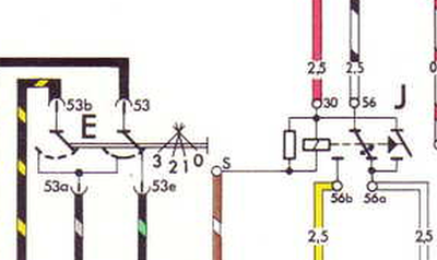

Re: Stromlaufplan T2 2.0L Vergaser ab 75
ich verstehe das Problem auch nicht. Habe mal einen screenshot einer Ausschnittvergrößerung gemacht. Klar gibt's ein paar jpg-Artefakte, aber ist doch alles lesbar.
Gruß Michael
Moin zusammen,
Man muss auch mit dem Mauszeiger bei der R. Atwell-Seite ( "Fusebox Layout", https://ratwell.com/technical/Fuses.html) auf das gewünschte Modell gehen, welches dann in der Farbe von weiß auf gelb umschlägt.
Dann braucht es nur einen linken Mausklick und der entsprechende Schaltplan poppt hoch.
Hier am Beispiel des 77er Modells: http://vintagebus.com/wiring/bus-77-78.jpg
Ich erinnere mich beispielhaft daran, dass das mit der Ansteuerung des Frischluftgebläses zusammen hing.
Beim 75er Modell ist der Steuerkreis für J14 (Relais fürs Gebläse) über D+ und beim 77/78er Modell über Klemme 15 geschaltet.
Ich bin auch der Meinung, dass man grundsätzlich mit dem 75er Plan auskommen sollte, es braucht halt nur ein wachsames Auge.
Das kann ich nur bestätigen, leider schon länger tot.Rolf-Stephan Badura hat geschrieben: ↑29.09.2020 09:24 BTW: der Link bei Richard Atwell zu www.vintagebus.com funktioniert derzeit nicht... "Service Temporarily Unavailable..."
Ja, das sollte so sein. Das hatten wir neulich auch erst und brachte etwas Verwirrung.Rolf-Stephan Badura hat geschrieben: ↑29.09.2020 09:24 Es gibt meines Wissens (ich selbst hab ja einen '79er) auch nur ganz kleine Änderungen...
