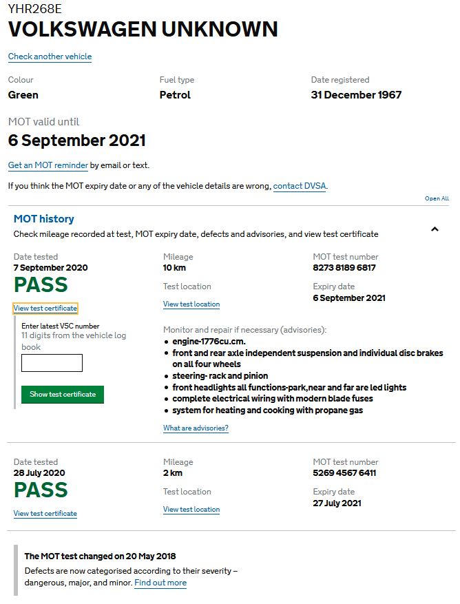

Das Fahrzeug ist in England registriert und war da auch am 6. September bei der MOT. mit einem km Stand von 10km.
Im Juli war der Bus mit 2km bei der MOT.
Und nun taucht der in Norwegen auf, obwohl der in England noch zugelassen ist und auch nicht als exportiert gekennzeichnet ist?!
