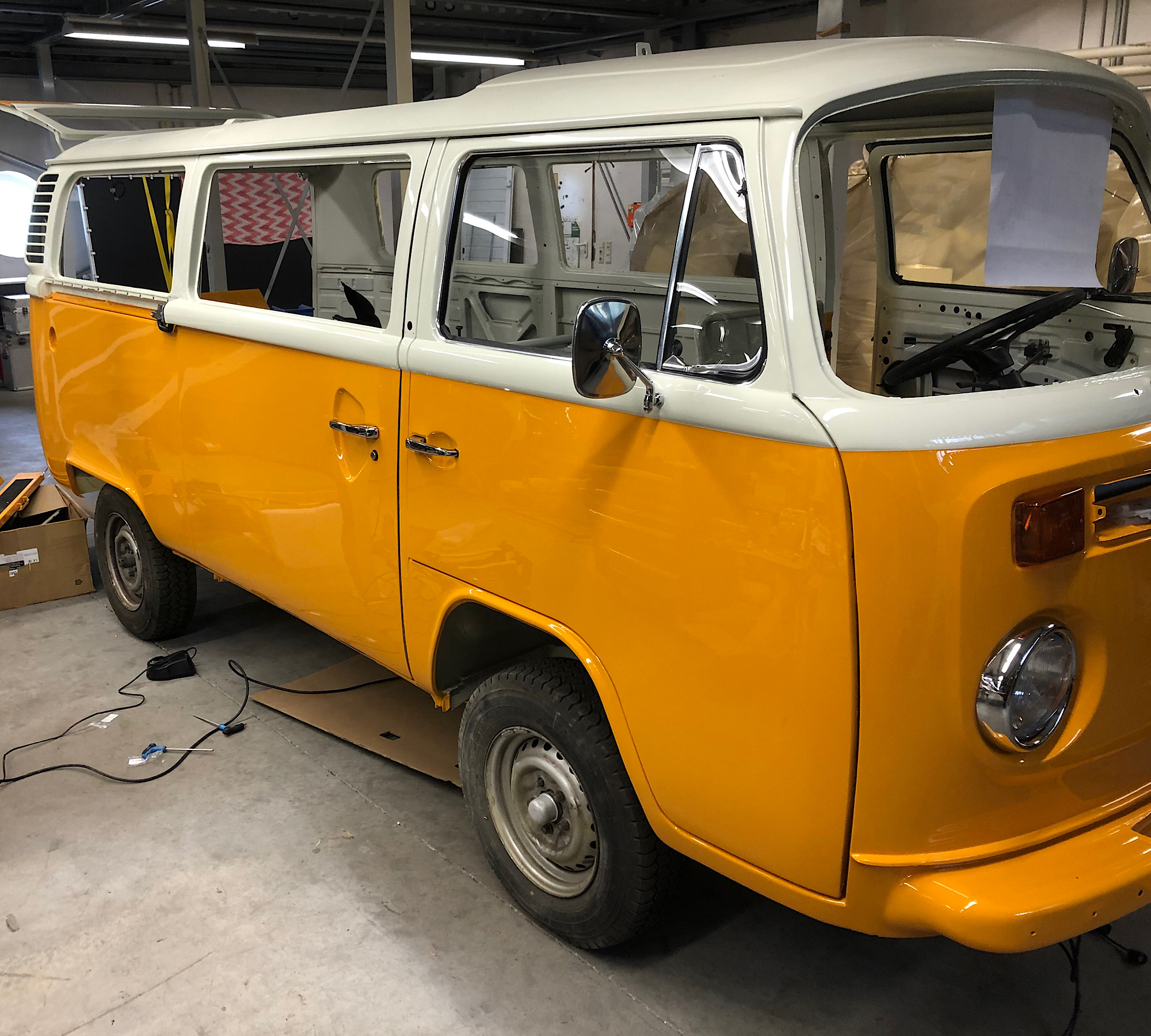

Habe nach 5 Jahren Restauration das erste mal wieder das Geräusch der Schiebetür gehört, wunderschön

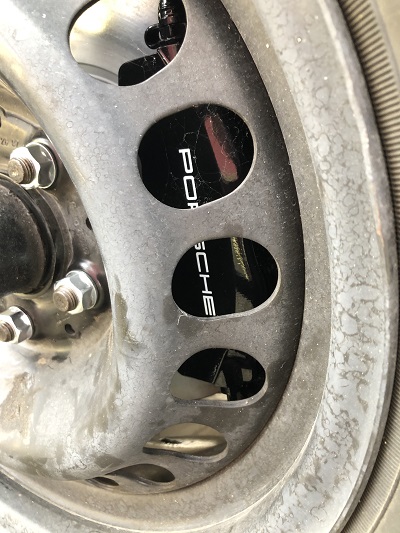

War heute beim TÜV und hab die 15" Mercedes Felgen mit den 205/75R15 Reifen eingetragen bekommen.
Allerdings musste ich dafür auch die Bremse umbauen.
Größere Reifen, dann auch größere und vor allem standfestere Bremse war die bedingung vom Prüfer. Was bin ich froh dass das alles geklappt hat. War ein ganz schöner Aufwand bis alles gepasst hat.
Innenbelüftete Scheiben, 4 Kolben Monoblock Zangen und ein eigener Adapter......
Heute ist ein guter Tag

mit H? Die Sättel sind ja schon etwas grenzwertig was das angeht. Ich finds trotzdem geil. Die wird man jetzt wohl noch häufiger sehen.
Gruiß Jan
Gruiß Jan
Ja, mit H.
Bei Sicherheitsrelevanten Teilen ist da wohl etwas mehr Spielraum.

Bremse ist noch in Planung aber MB Felgen in 15 Zoll schon mal probemontiert. Hat mein Prüfer schon als machbar akzeptiert. Nach Montage fällt allerdings auf das die Radbolzen (Serie wohl 34,5 mm) etwas kurz sind und ca. 6-8 mm Gewinde der Schrauben frei bleiben. Das ist nicht fahr- bzw. entragbar. Habt ihr längere Bolzen verwendet? Welche Radabdeckung bzw. Nabenabdeckung habt ihr verwendet, Radkappen gehen ja nicht mehr direkt zu montieren.
Gruß, Guido
Gruß, Guido
