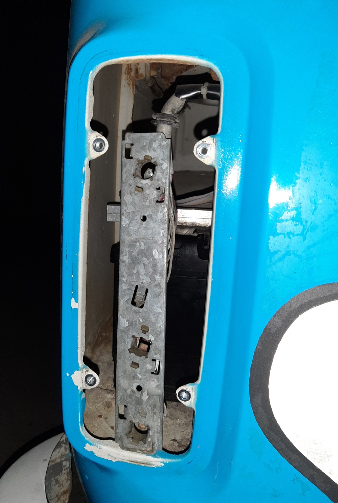

Ich habe meine Rücklichter umgebaut auf "von außen schraubbar". Diese fisseligen Muttern von innen sind grausig. Links kommt eine größere Zweitbatterie rein, dann kommt man erst recht nicht mehr an diese Muttern.
Hab die Löcher auf 7 mm aufgebohrt und M5 Nietmuttern eingezogen. Die eingegossenen Schrauben hab ich einfach durchgetrieben. Dann noch die sechskantigen Angüsse die die Schrauben halten mit einem Bohrer entfernt. Die Sechskantschrauben hab ich geschlitzt und kann sie somit wieder verwenden.
Erik
Erik
Hallo Erik,suomi_bus*818 hat geschrieben: ↑01.01.2021 22:21 Ich habe meine Rücklichter umgebaut auf "von außen schraubbar". Diese fisseligen Muttern von innen sind grausig. Links kommt eine größere Zweitbatterie rein, dann kommt man erst recht nicht mehr an diese Muttern.
Erik
das ist ja mal eine geile Idee. Mich gruselt es immer, wenn ich ein Rücklicht rausnehmen muss.

Meinst du mich? Bild habe schon gepostet. Da sieht man die eingezogenen M5 Muttern. In die 7mm Bohrung. Hier noch ein Bild von den geschlitzten Schrauben. Die sechskantigen Angüsse hab ich mit einem Holzbohrer entfernt. Da der eine Führung hat und ansonsten flach ist.Turbopaule hat geschrieben: ↑07.01.2021 22:12 HI,

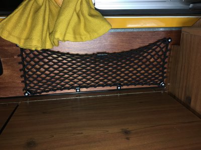

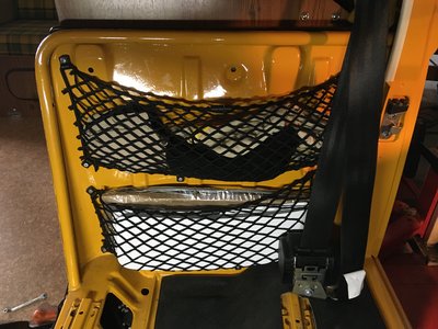

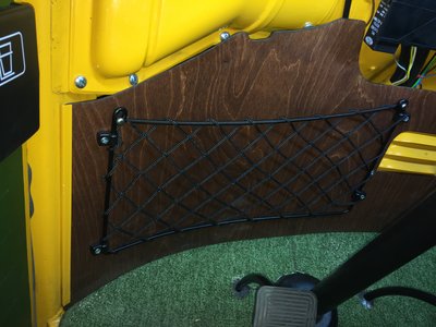

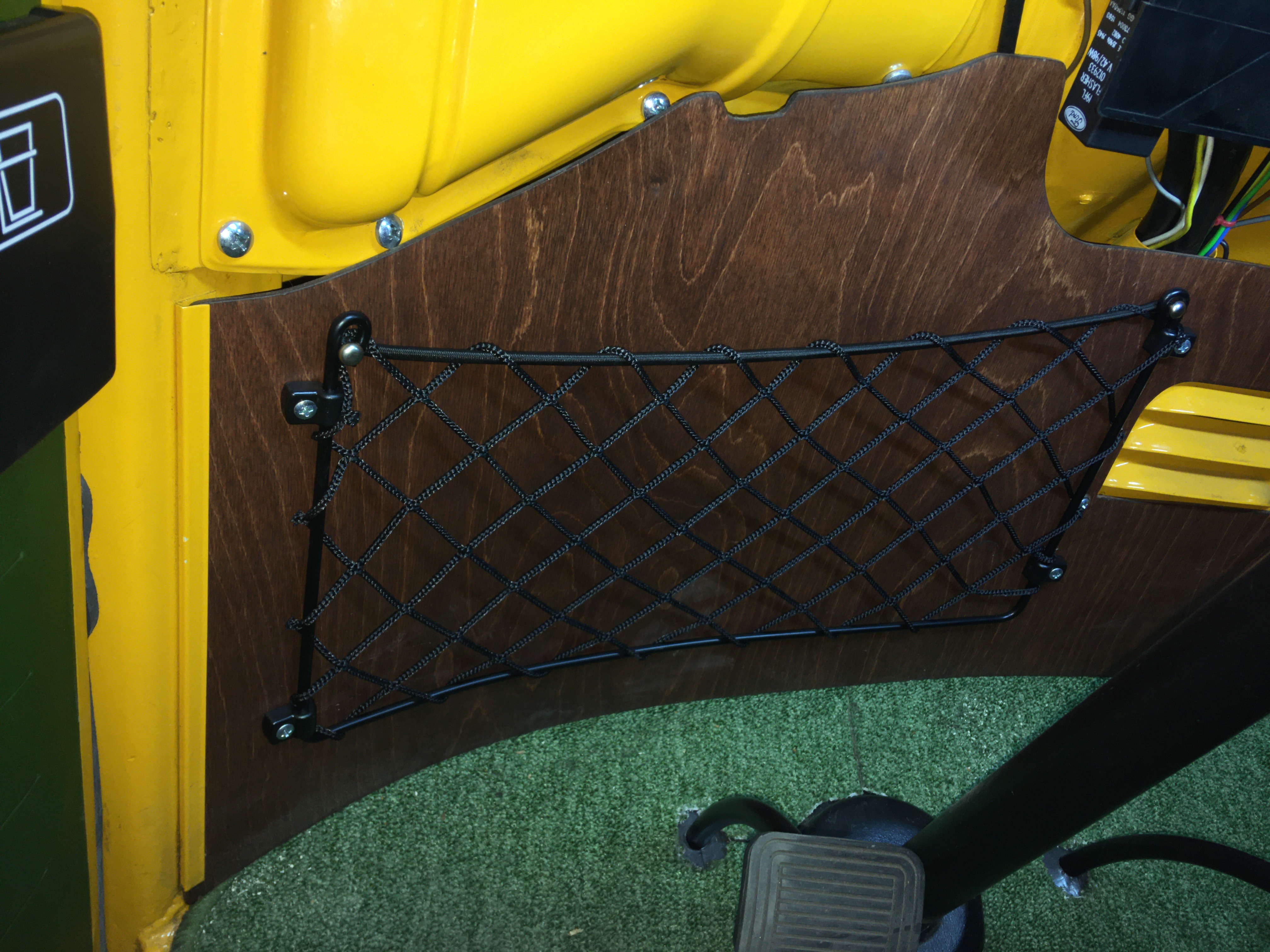

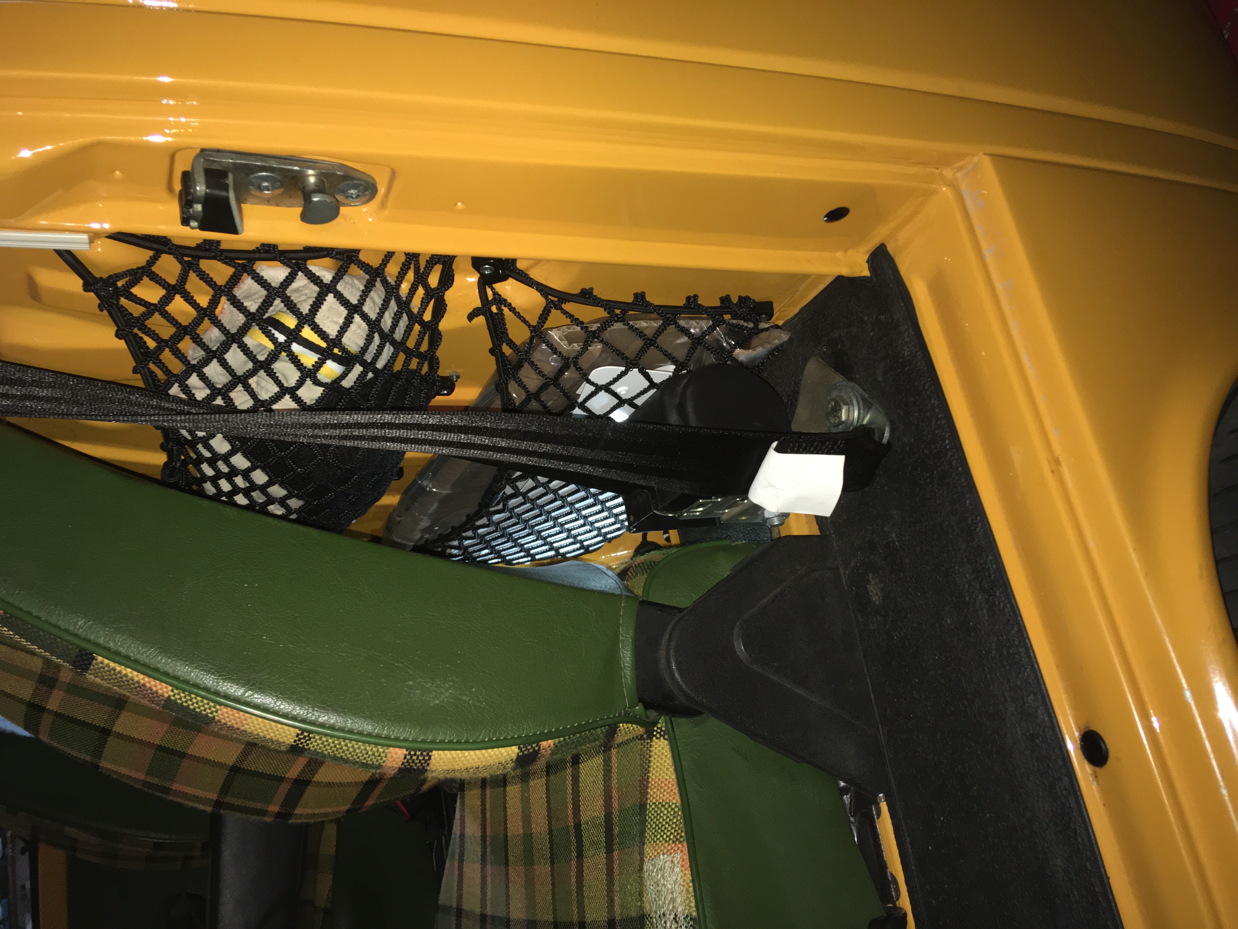

ich hab mal bischen Stauraum organisiert.
Im Bus hab ich einfach zu wenig Platz um die 1000 Kleinigkeiten die ich so brauch unterzubringen.
Die Netze tragen kaum auf, aber es passt wenn’s sein muss einiges rein da elastisch und mit Gummizug. Das tolle ist, es kullert endlich nichts mehr rum

Hallo, ich habe 2 von den Netzen auf den neuen Bezug der Schiebetür gemacht, stört auch nicht und man hat einiges griffbereit.
Hinter der Sitzbank ist eh immer alles, von Stühlen, Tisch, Vorzelt.....hinter dem Fahrersitz Kabel falls man doch mal an das Stromnetz möchte.....am Rücken des Beifahrersitzes hängt so ein Utensilo mit einige Taschen mit Druckknöpfen, muss man beim Drehen aber immer erst abmachen......da ist auch jede Menge Kleinkram drin. Ich möchte noch ein Netz o.ä. an den hinteren Seitenschrank (Westi Berlin) machen, da ist noch (schräger) Platz bis zur Heckklappe......Da beide Batterien im Motorraum sitzen ist unter den Sitzen noch etwas Werkzeug....Gruß, Guido
