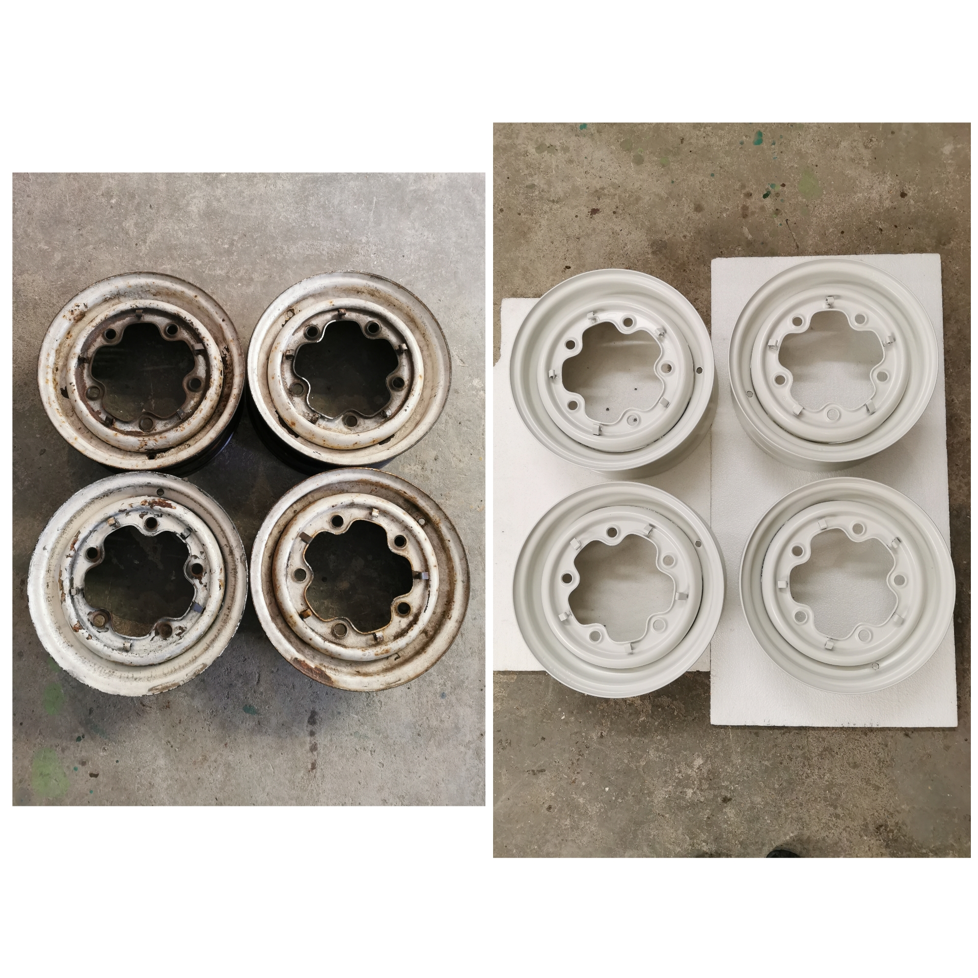

Felgen vom Pulverbeschichten geholt
RAL 9002 weil es Wolkenweiß nahe kommt

Hallo Michael,
hab ich das richtig gesehen, die Pulverschicht auf den Anlageflächen für die Radschrauben entfernst Du aber noch?
… ebenso die Flächen Felge / Bremstrommel im Bereich der Schrauben, hier ist Kraftschluss gefordert und da darf sich keine Pulverschicht dazwischen befinden!
Nicht, dass es da zur Panne kommt und Du noch ein Rad verlierst.
Unser hiesiger Pulverbetrieb deckt diese Stellen immer sorgfältig ab, hat wohl so einige schlechte Erfahrungen mit unbedarften Kunden gemacht.

Hallo Norbert,
danke für den Hinweis. Das hab ich auch gerade bei meinen BMW Felgen hinter mir. Eine sehr schweißtreibende Arbeit
Ich habe den Eindruck es liegt an unterschiedlichen Pulvern / Brennverfahren.
Was mein Beschichter da macht weiß ich nicht, aber das Zeug ist mit roher Gewalt (Fächerschleifer + Bohrmaschine) kaum wegzubringen.
