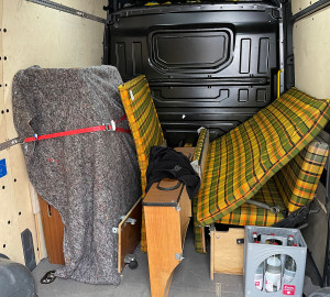

Heute endlich die eingelagerten Möbel abgeholt! Durch Zufall gesehen das ich 2 Tage zu spät war, am 09.04.2016 habe ich sie bei der Schwiegermutter eingelagert, hätte die damals gewusst das die Möbel 5 Jahre bleiben :abgelehnt: !
Aber wie das so ist, nur kurz ausbauen und ein bisschen schweißen :yau: !

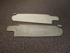

Mal das schöne Wetter genutzt um mal ein paar Kunststoffteile im Innenraum mit Kunststoffreiniger zu reinigen. Am besten ist der Effekt an den Sonnenblenden zu sehen....
Hier nach dem ersten Test: :o :o :o
Und hier der vergleich. Die rechte Blende wartet noch auf Ihre Reinigung... :D :D

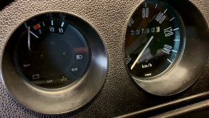

Ich habe eine Anhängerkupplung verbaut und wollte für die Blinkerüberwachung kein Loch ins Armaturenbrett schneiden. Da ich in meinem US-Bus ohne Kat unterwegs bin, habe ich den Platz der Kontrollleuchte zweckentfremdet und mir ein passendes Symbol mit dem Plotter geschnitten. Die Idee ist nicht von mir, ich habe es so ähnlich auf der Seite von Jens Buhl für einen T3 gesehen. https://www.bluejens.de/ahk.html

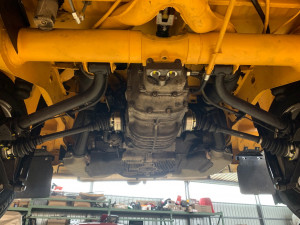

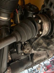

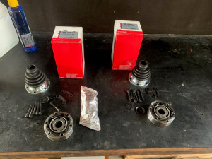

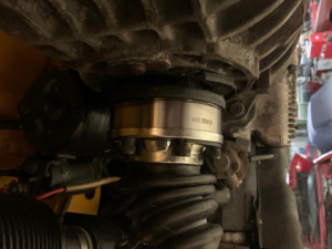

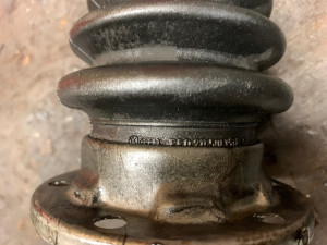

Ich habe bei der Restauration die alten Antriebswellen Manschetten wiederverwendet, obwohl sie leicht rissig waren.
Jetzt, nach 1500km ist leider die erste kurz vor durch gewesen. Daher habe ich jetzt doch alle erneuert, da es viel Müll gibt, habe ich mal welche verwendet, von denen ich noch nicht irgendwo gelesen habe.
FAG/Schäffler Gelenke und Antriebswellenmanschettensatz:
Preislich schwer in Ordnung (18€/Stck), alles dabei, außer die Sicherungsringe unten den Schrauben (die kleinen runden) - die hab ich wiederverwendet.
Zum Test habe ich mal eine Febi Manschette links aussen eingebaut, mal sehen wie lange die Manschetten so gut aussehen :thumb:
