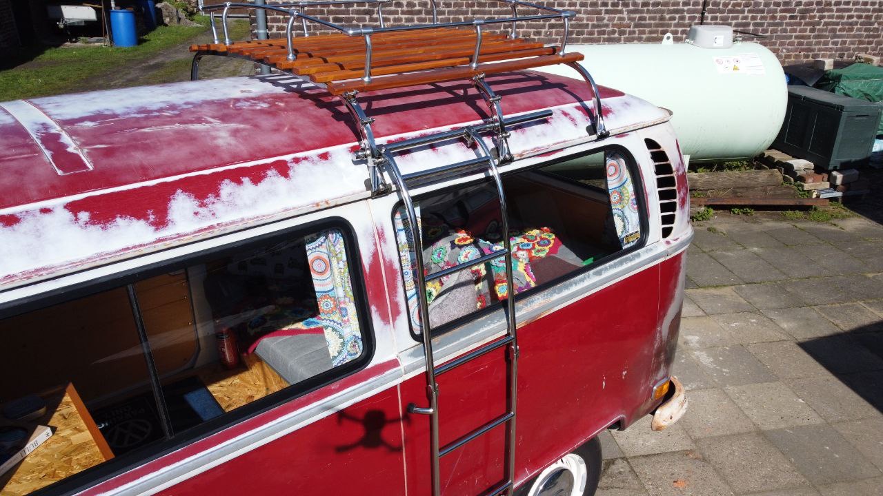

Dachträger und Leiter angebaut.

Kayboard hat geschrieben: 07.05.2021 22:25 56B672E4-45A3-4173-AC4C-16B7473BFA55.jpeg
Hallo.
Chic.
Bleibt die Leiter bei der Fahrt dran oder ist die abnehmbar?
Dürfte die überhaupt dran bleiben?
Luftgekühlte Grüße Magnus

Randy02 hat geschrieben: 08.05.2021 09:00
Hallo.
Chic.
Hallo Magnus,
die Leiter ist grundsätzlich feste mit dem Dachträger verbunden und ebenfalls am Kotflügel fixiert.
Mal eben abmachen geht nur mit Werkzeug.
Ob das nun so richtig zulässig ist? Das weiß ich nicht.
Kay

Hallo Kai, diese Info wird Dir der Graukittel sicher gerne geben :dog:
Beiträge: 2586
Registriert: 27.04.2004 11:00
IG T2 Mitgliedsnummer: 354
schrauberger hat geschrieben: 13.05.2021 08:13 Hallo Kai, diese Info wird Dir der Graukittel sicher gerne geben :dog:
... und er wird dabei ziemlich humorlos sein, wie im Übrigen die Rennleitung auch. Schau Dir mal den letzten Absatz an https://www.bussgeldkatalog.net/strasse ... 30c-stvzo/.
Vielleicht findest Du ja noch eine abnehmbare Lösung. Oder nach hinten, da sind die Graukittel entspannter.

Habe die gleiche Leiter. Eigentlich müssten oben diese Klappsplinte gut funktionieren, unten ggf. eine Flügelmutter.
Und wenn der Bus nicht in der Garage steht noch ein Fahrradschloss :roll:

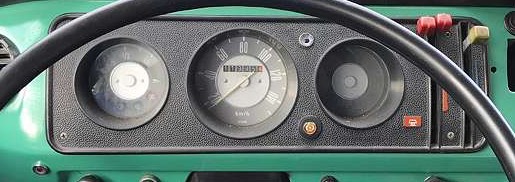

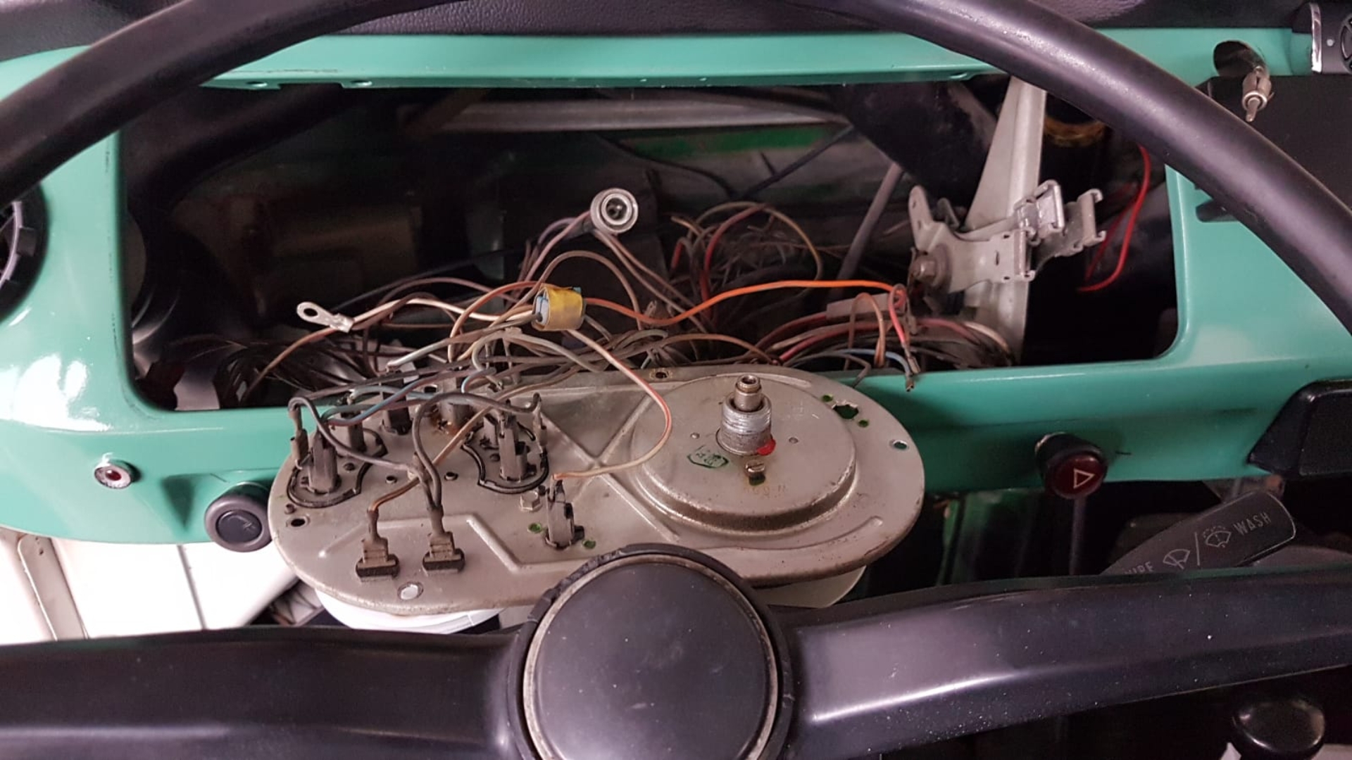

Nachdem mir bei meinem T2 die Armaturen immer schon sonderbar vorkamen und ohnehin so gut wie nichts daran funktionierte, ging ich Gestern daran, den Einsatz zu tauschen.
Einer der Vorbesitzer dürfte wohl mal einen T2a-Einsatz eingebaut haben - zumindest den 2 Blinkeranzeigen, der Tankanzeige ohne Konstanter und einer zusätzlichen Anzeige für das Licht nach zu urteilen (mit Ausnahme einer Blinkeranzeige, Öl und Batterieanzeige funktionierte nichts elektrisch an dem Teil).
Natürlich war das Teil nicht Plug&Play mit dem Austausch (T2b) Teil kompatibel, was sich in einem Kabelsalat und ein paar Rauchzeichen samt 3 neuen Sicherungen bemerkbar machte :wall:
Letztlich konnte ich Stück für Stück doch noch Leben in die getauschten Armaturen hauchen und am Schluss zeigte sogar die Tankanzeige (zwar viel zu wenig, aber zumindest irgendetwas) an :mrgreen:
Endlich auch mal eine Beleuchtung der Armaturen in der Nacht :jump:
Das ich quasi über Nacht lt. Tacho knapp 70 tsd km "gefahren" bin, stört da schon weniger :lol:
