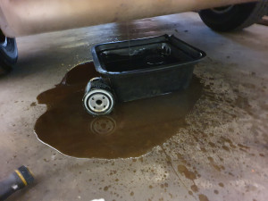

Ölwechsel mit neuem Mapco Filter:
Auf so was muss man erst mal kommen...
Leider ist das Gewinde im Filter zu groß und als Öldruck da war und ich auf 1500 Umdrehungen das Gas angehoben habe, hat es den Filter vom Halter gesprengt
Du hast aber echt gerade einen Lauf was Schrauberei am Motor und Teile angeht....

Wollte meinen Bus nach 20 Monaten wieder in Betrieb nehmen. Ungeladene Batterien wieder angeklemmt, Anlasser dreht flott durch, Motor kommt nicht. Am Auspuff geschnüffelt, kein Benzin. Schläuche ab, trocken. Benzinpumpe tut's nicht. Ersatz eingebaut. Pumpt auch nicht. Leise geflucht. Am nächsten Tag Testeinrichtung à la Norbert gebaut. Da die Pumpe sowieso hin war, einfach mit Wasser probiert. Pumpe tatsächlich im Eimer. Doch plötzlich, nach etlichen Versuchen, saugt sie aus 1m Tiefe an und spritzt bis an die Decke. Da hat wohl ein Rückschlagventil geklebt. Hatte ich auch noch nie. Zweite Pumpe getestet (mit Benzin!), geht auch wieder.
Voodoo.
Motor gestartet, jetzt mit Starthilfe. Läuft. Kein Gas gegeben, da es sehr kalt war und der Öldruck ohnehin schon im Leerlauf bei 4,5 bar abgeregelt wurde. Komisches plätscherndes Geräusch gehört. Motor aus. Am linken Hinterrad war ein fetter Ölsee (hinterher festgestellt: 2 Liter). Sofort an Thomas' Geschichte vom herausgerissenen Ölfilter gedacht, aber meiner war noch dran. Drunterkriechen konnte ich zwar nicht, doch ich konnte fühlen, dass oben am Ölfilter etwas nicht stimmte. Nach dem Entölen des Bodens gesehen, dass es die Ölfilterdichtung an einer Seite komplett rausgedrückt hat, auch der Filter war dort leicht verbogen. Bei 5 bar muss das Öl wie aus einem Kärcher rausgeschossen sein, 2 Liter in vielleicht 30 sec. Der schnellste Ölwechsel, den ich je hatte.
Warum die Dichtung nachgegeben hat? Kein Ahnung. Ist schon seit ein paar tausend Kilometern drin. Vielleicht hat sie sich in der langen Standzeit gesetzt. Oder es war einfach zu kalt. Die Challenger-Katastrophe in den 80ern wurde ja auch von kälteverhärteten Dichtungen verursacht. Alles wieder sauber zu kriegen was my little challenge.
Neuer Filter, Öl nachgefüllt, Motor problemlos gestartet und erstmal im Leerlauf warm werden lassen. Außer dem großen Ölfleck im Container scheint kein bleibender Schaden entstanden zu sein.
Außerdem sind in den knapp zwei Jahren satte 10 Liter Benzin aus dem Tank verdunstet. Und beim Nachfüllen aus dem Kanister bemerkt, dass der auch halb leer war. Haarriss auf halber Höhe. Es muss mal verdammt heiß gewesen sein. Das ist jetzt schon der dritte Kanister mit einem Riss in vier Jahren. Laut Stempel war er im siebzigsten Lebensjahr. Garantie wohl abgelaufem. Kanister werden scheinbar auch nicht älter als Menschen.
Jetzt hoffe ich, dass alle anderen Reparaturen sozusagen als fairer Ausgleich besonders leicht von der Hand gehen.

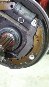

zur Abwechslung nicht selbst gemacht sondern machen lassen:
Neue Bremsbeläge, weil der Simmerring herausgeplatzt ist und alles voller Fett war.
Aufgefallen dass was nicht passt ist es erst beim Tüv auf dem Bremsenprüfstand.
