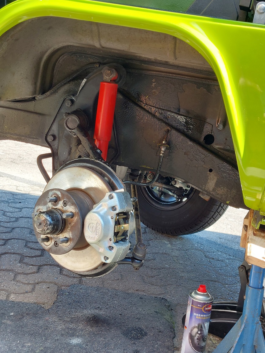

neue Girling Austauschsättel mit Bremsbelägen und Anbausatz verbaut, Bremsschläuche vorne und hinten gewechselt und die Bremsflüssigkeit gewechselt.
Bei der Gelegenheit eine gerissene Manschette am unteren Traggelenk entdeckt und gewechselt. Und beim Abziehen des unteren Traggelenkes ist mir mein Billig- Abzieher um die Ohren geflogen. Bin gespannt wie lange die neue Manschette hält.
