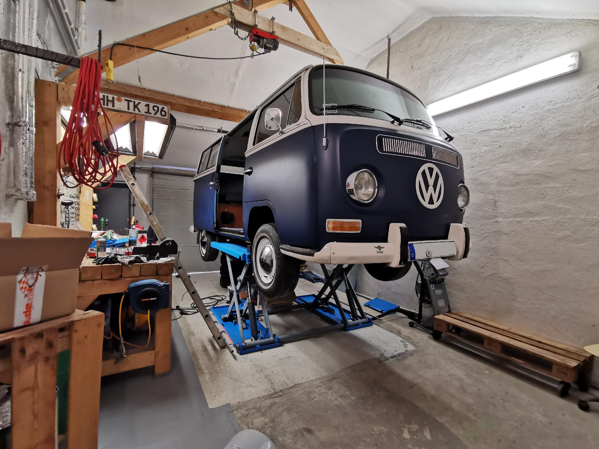

hier noch ein kurzer Bericht zur TwinBusch TW S3-10E Scherenhebebühne.
- Man kann nicht komplett aufrecht darunter stehen, für Gelegenheitsschrauber reicht es aber. Ich bin 1,8m groß und kann auf einer Bierkiste darunter sitzen.
- Ich habe mich wegen der vielfach höheren Anschaffungskosten gegen eine teure Markenhebebühne entschieden. Von den Fernostteilen ist dann TwinBusch wahrscheinlich noch der beste Hersteller/Servicepartner.
- Die Bühne ist sehr stabil und schwingt kaum, im Gegensatz zur Einsäulenbühne. Den Bus würde ich beim nächsten Mal zwecks Heckmotor andersrum anheben, damit das Gewicht näher an den Scheren ist. (Am Foto genau falsch herum)
- Bei Fahrzeugen mit etwas kürzerem Radstand (T2a, Audi A2,...) muss man die Auffahrramen aushängen, da diese beim Anheben gegen die Reifen drücken. Das Aushängen ist vom Hersteller wahrscheinlich nicht so gedacht, klappt aber mit wenigen Handgriffen.
- Ich habe die Bühne mit zwei Dübeln festgemacht, damit sie beim Überfahren auf dem glatten Boden nicht verschoben wird. Trotzdem ist sie schnell in die Einfahrt geschoben mit den zusätzlich erhältlichen Rollen.
- In meiner sehr schmalen Werkstatt habe ich nun keine störende Säule. Eine mobile Säulenbühne könnte ich auch nicht in die Einfahrt schieben wegen der Durchfahrtshöhe.
- Vor der Inbetriebnahme muss alles mit einer Stoßfettpresse geschmiert werden.
- Die Montage von Kabeln und Schläuchen ist für den normalen Heimwerker schnell zu erledigen.
Bisher bin ich zufrieden, sie war auch erst ca. 10x im Einsatz.
Für die Instandhaltung von ein paar Fahrzeugen in der Familie reicht diese Bühne aus. Bin gespannt wie lange sie hält.

Hallo @T2Arizona,
ich möchte mir auch gerne eine Scherenhebebühne, wie deine kaufen. Hauptsächlich um Käfer und T2b anzuheben. Auf dem Foto schaut es so aus, dass du deinen Bulli an den Wagenheberaufnahmen mit der Bühne hebst... Ist das ok so bzw. gibt da keine Probleme? Man liest ja öfters (glaube auch in Reparaturleitfaden) dass man den Bulli mit Hebebühne am Rahmen bzw. Längs-/Querträgern oder Achsen anheben soll -> wegen möglichen Deformation der Wagenheberaufnahmen...?!
Und hat schon jemand Erfahrungen gesammelt bezüglich Käfer mit Scherenhebebühne?

Hallo zusammen
ich bin mit meiner Scherenhebebühne sehr zufrieden.
Beim Bus muss ich dazusagen, dass durch den kurzen Radstand nach dem drüberfahren die Auffahrrampen abgenommen werden müssen. Sonst drücken sie gegen den Reifen, welcher sich dann nicht vernünftig abschrauben lässt.
Ich nehme bei meinem Bus und allen anderen Fahrzeugen die Wagenheberaufnahmen her. Da wurde noch nix verbogen bei diversen Arbeiten an Achsen, Bremsen...
Auch beim Motorausbau stand die Bühne stabil (wer möchte kann auch immer das Fahrzeug sicherheitshalber mit einem Stapel Reifen abstützen.
Wenn man möchte, dann kann man mit der Scherenbühne auch am Rahmen ansetzen. Dafür würde ich einen schweren Balken/Aluminiumtraverse nehmen die man quer auf die beiden Hubtische legt.
Was den Platz unterm Auto angeht kann ich mich nicht beklagen. Bei meinem Bus ist dort wo man die Bühne ansetzt nichts außer Unterbodenblech. Da muss man ja nix machen außer der Bus benötigt mal Karosseriearbeiten.
Letztens habe ich die Bühne einem Freund geliehen. Einfach mit dem Stapler auf den Anhänger, zwei Spanngurte, fertig. Das geht bei einer Säulenbühne nicht.
Er hat damit die Hinterachse an einem 3er BMW getauscht, was bedeutet, dass sämtliche Technik inkl. Abgasanlage demontiert wurde. Da muss man das Fahrzeug unterbauen und die Bühne ablassen damit die Hubtische nicht im Weg sind. Das geht auch - mag mit einer Säulenbühne aber bestimmt komfortabler sein.
