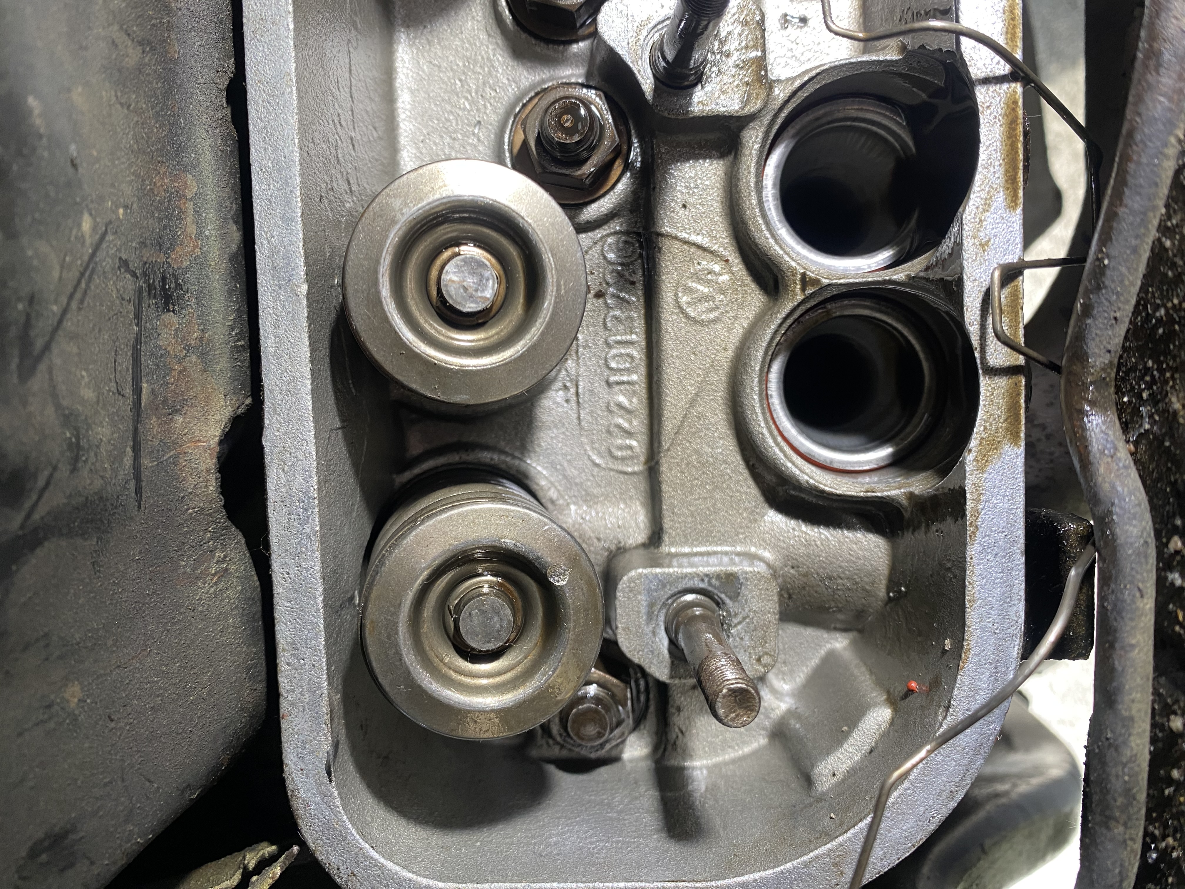

Hallo hier noch das traurige Ventil
Der Federteller schaut 0,5cm weiter raus wie das vom Einlassventil. Die Schläge vom Kipphebel sind auch zu sehen.
Bin auch traurig

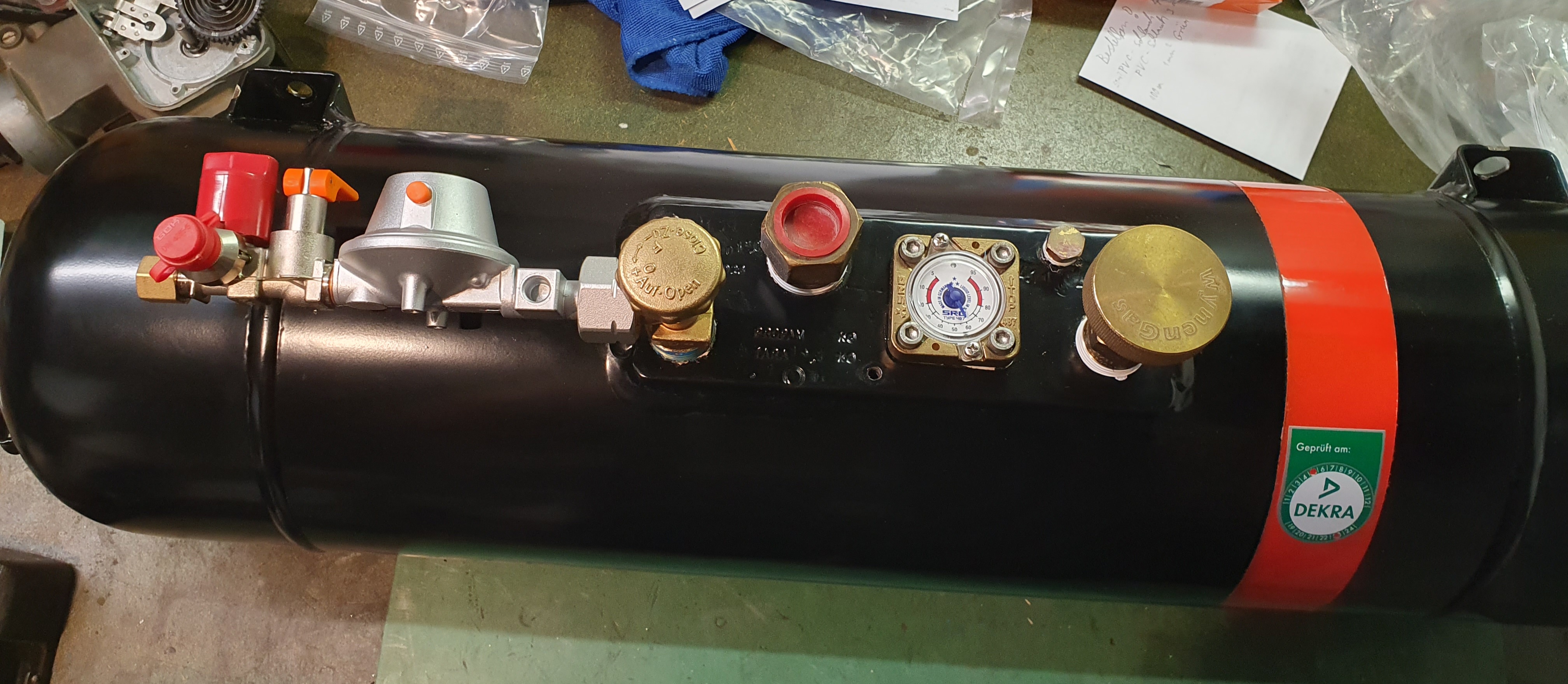

Den frisch getüvten Gastank mit neuer Tankanzeige und einem neuen Entnahmeventil versehen.
Acherrjeh,Tanjas&Thomas_T2b hat geschrieben: ↑16.05.2023 11:52 20230516_114806.jpg
was für eine Raketentechnik.
So sieht das also aus.

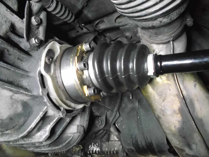

Es wurde einmal Zeit, die Wellendichtringe für die Antriebsflansche zu wechseln, da war schon Inkontinenz zu verzeichnen gewesen.
Da die Antriebswellen schon abmontiert waren, hatte ich mir die auch gleich vorgenommen, zumal ich das letzte Mal vor mehr als 20 Jahren da dran war.
Mir waren zwei dieser Wellen vor einiger Zeit bereits "zugelaufen", so hatte ich mich entschlossen,
aus den vier Stück zwei gute zusammen zu setzen.
Was einmal rechts lief, wurde für links genommen und was links lief, dementsprechend für rechts eingesetzt.
Bei acht Gleichlaufgelenken kommt eine gewisse Routine zu Stande.
Das Auseinandernehmen brauchte dann nur noch eine viertel bis eine halbe Minute,
das Zusammensetzen dauerte etwas länger, aber auch nicht mehr als eine 3/4 Minute.
Hier das Ergebnis mit altem, aber noch voll tauglichem Material, wie Gelenkschutzkappe und Gelenkschutzhülle (noch die getrennte Version):
