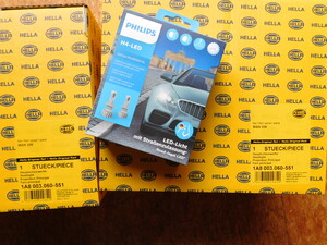

Hab endlich mal den Tacho von 225315 Mls auf 360234 Km mit Tageskilometerzäher getauscht... ja ich weiß der Tausch kam ne Tankfüllung zu spät...
Aber jetzt funktioniert auch das Blinkerrelais zusammen mit der AHK... bin mal gespannt ob ich das so nächstes Jahr eingetragen bekomme...
Ansonsten liegen die Ultinons als nächster "FiveMinutesCraft" auch schon im Bus... BTW: bekommt man die Gummikappen von Hella für die H4 Scheinwerfer auch einzeln?

Ja, kein Problem, hatte mir auch neue besorgt für den Fall das dieser Umbau schief läuft, z.B. hier.

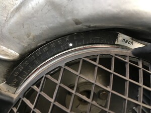

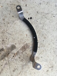

Nachdem meine alte Plastik-Zündzeitpunktskala so labberig war und die Repro-Alu-Skala 5 Grad falsch markiert war (wer stellt so einen Quatsch her
), habe ich mit Dremel und Uhu-Endfest aus beiden eine stabile und korrekte Skala gebastelt:
Da ich einen Lüfterkasten mit der Schrauböffnung an der Oberseite und entsprechende Markierungen auf dem Lüfterrad habe, kann man von oben sehr exakt OT finden und die Skala "kalibrieren".

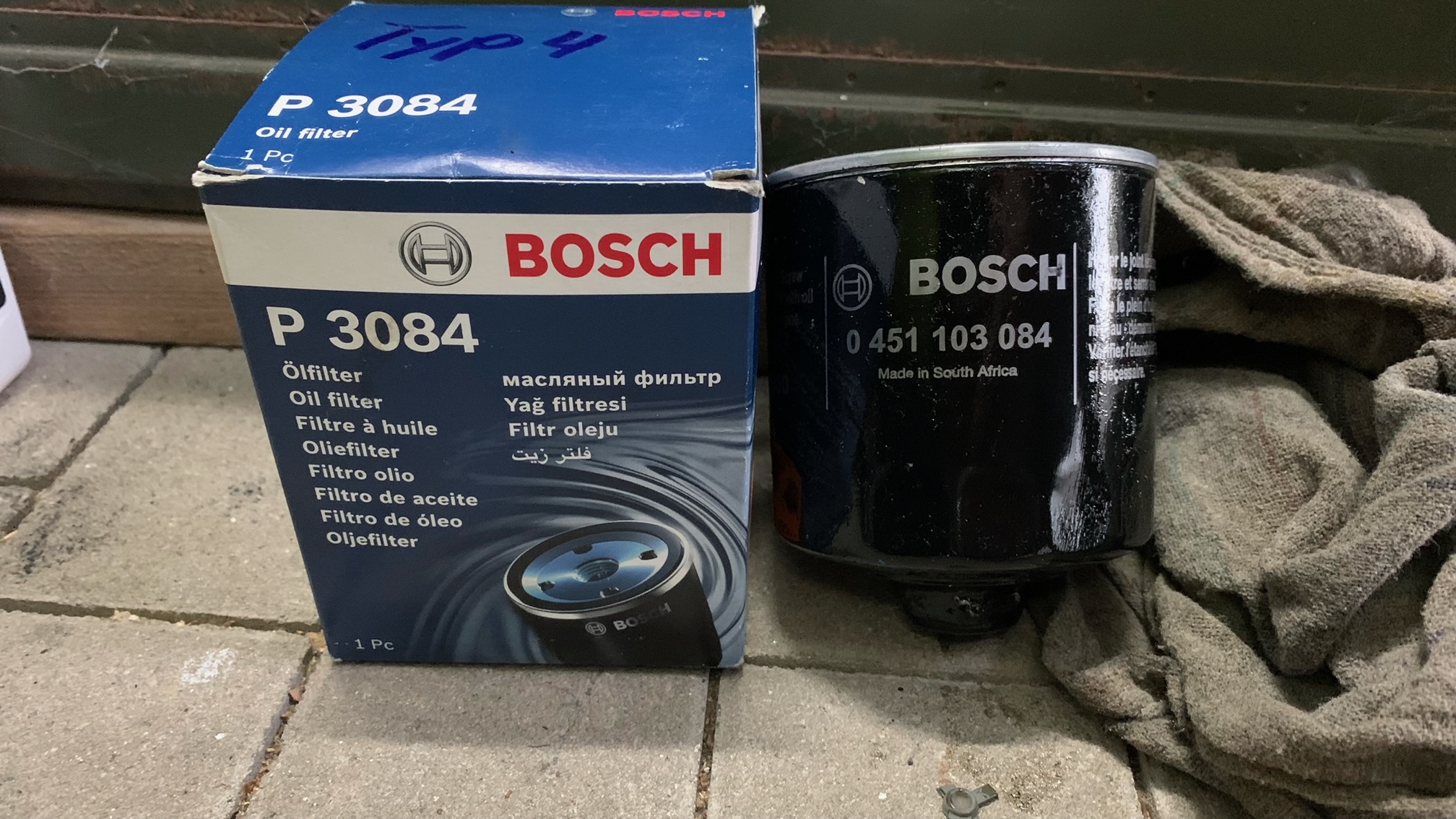

Nicht heute, sondern vor drei Monaten. Ölwechsel incl. Filterpatrone. Dabei habe ich wohl einen falschen Filter eingesetzt, der von einem mir bis dahin unbekannten, aber sehr seriös auftretenden Händler als "Ölfilter Typ4, muss weg wegen Falschlieferung" verkauft wurde. Ich fand den interessant, weil der von Bosch ist und unten mit einem Sechskantaufsatz versehen, so dass man den einfacher losdrehen kann beim nächsten Wechsel.
Augenscheinlich passte der auch, aber irgendwas war wohl faul. Durfte heute die Feuerwehr rufen, da man gut die letzten 2 km bis zu meiner Garage meine Strecke erkennen konnte... Wie kann das nach 1.000 km sein? Der Filter war nicht lose und die Dichtung hatte ich ordnungsgemäß mit etwas Öl benetzt beim Einsetzen.
Jetzt wieder einen Meyle drunter, mit dem hatte ich vorher auch keine Inkontinenz. Hoffentlich hält's.

Wo genau ist denn das Öl ausgetreten?
