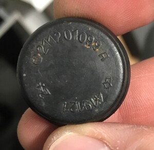

Re: Teilenummern
das ist ein Abstandshalter der zwischen dem Tank und dem Bodenblech gehört. Zumindest da ist er mir seinerzeit entgegengefallen.

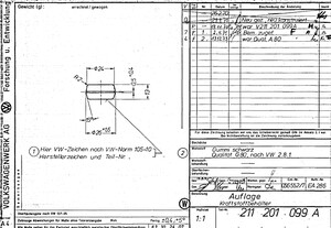

- Beiträge: 7683
Re: Teilenummern
Hallo Markus,
, Rätsel gelöst, Glückwunsch.

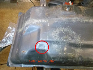

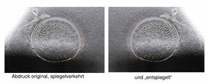

Ich amüsiere mich gerade mit meinem Ersatztank von einem frühen '73 Bus und da sind mir zwei runde Abdrücke aufgefallen,
also auf der Unterseite, wo oben drüber jeweils die Spannbänder verlaufen. Ein Gummipuffer hat einen sauberen Abdruck auf der Farbe hinterlassen, so dass die Teilenummer eindeutig draus hervorgeht und diese stimmig zur Anfrage ist. Dieses Teil hat man wohl im Ersatzteilkatalog schlichtweg vergessen, jedenfalls konnte ich das nicht finden.
Nö, offensichtlich nicht nur (weiß aber nicht, ob das für alle MJ gilt).
Sgt. Pepper hat geschrieben: ↑08.11.2023 10:39 das ist ein Abstandshalter der zwischen dem Tank und dem Bodenblech gehört.
