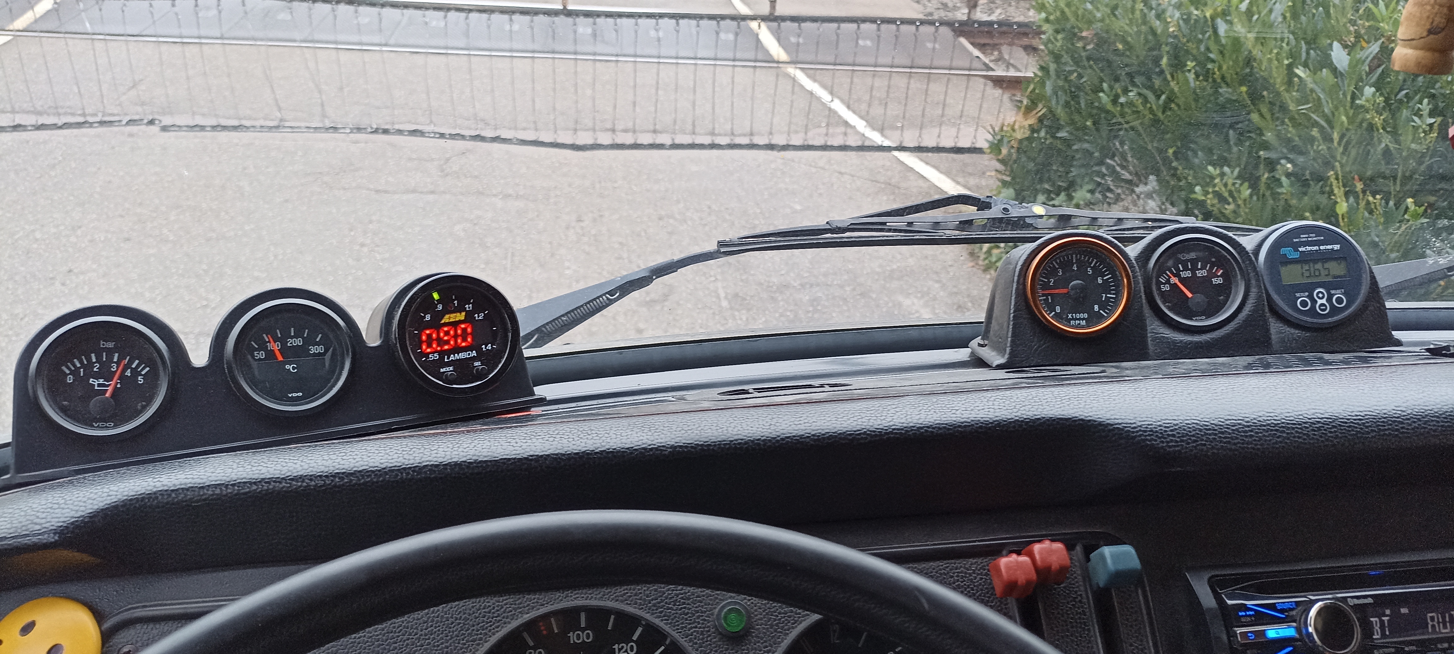

Ich hab die Tage mein Mäusekino um eine Lambdaanzeige erweitert und der Lambdawert im Leerlauf ist optimal
Des weiteren das Benzinabschaltventil und den 123 Verteiler. Jetzt gehts noch an Kurventuning

Hallo Jochen,
soweit ich weiß optimaler Lambdawert bei
Vollast : 0,85-0,88
Teillast weniger als 1/3 Gaspedal: 1,05-1,1 (light Cruise)
Was wäre denn der optimale Leerlauf Lambdawert?
Der lässt sich ja, wenn man sich die Arbeit mit Muttern in die Krümmer einschweißen macht, mit Deinem Tool, zumindest bei Doppelvergasern, für jeden Zylinder separat wunderbar einstellen.
Erstaunlich ist, das jede kleinste Verstellung an der Gemischregulierschraube einen deutlichen Effekt an der Lambdaanzeige bewirkt

Hallo Ralph,
aus dem Automotivebereich kenne ich das der Leerlauf mit 0,9 gut eingestellt ist. Bei der Vergaserabstimmung spielt der Wert eben stark in den Bereich der unteren DK Winkel rein. Da spielt halt viel die Bypässe und Leerlaufdüse eine Rolle ob der Wert gut ist oder nicht. Aber ich denke das ist dir bewusst.
Volllast hab ich als optimalen Lambawert 0,83
Teillast bin ich bei dir mit 1,0 bis 1,1.
Aber ich muss nun noch mal in die Abstimmung gehen. Ich werde wenn die Kiste wieder läuft auch meine Zentralluftfilter anlage wieder montieren und erneut abstimmen müssen...man hat ja sonst nix zu tun

Aber die Empfindlichkeit hängt auch wieder an deinen sonstigen Parametern wie Saugrohr druck, DK-Stellung, ZZP, LL- Düse....

Ich mag es nicht so sehr wenn einem hinterm Bus die Tränen kommen, weshalb ich im Standgas Lambda 1 anstrebe
Wäre interessant was der CO Wert macht bei Lambda 0.9 oder 1
Leider hab ich keinen CO-Tester.
Ich war echt erschrocken, macht eine Viertel Umdrehung locker 0,2 Lambda aus. Ich selbst beim Versuch das Standgas nur nach Gehör und Drehzahl einzustellen kläglich gescheitert bin.
Ich glaub jemand wie mich, der das nicht gelernt und auf einige Erfahrung zurückblicken kann, bekommt ohne Messgeräte kaum ein sauberes Standgas hin

Ja 0,2 bei einer Viertel Umdrehung ist schon ordentlich. Aber das zeigt das du gut Zug an der LL- Schraube hast. Das ist im allgemeinen ein gutes Zeichen. Dann zieht er auch gut unten raus, das passt schon.

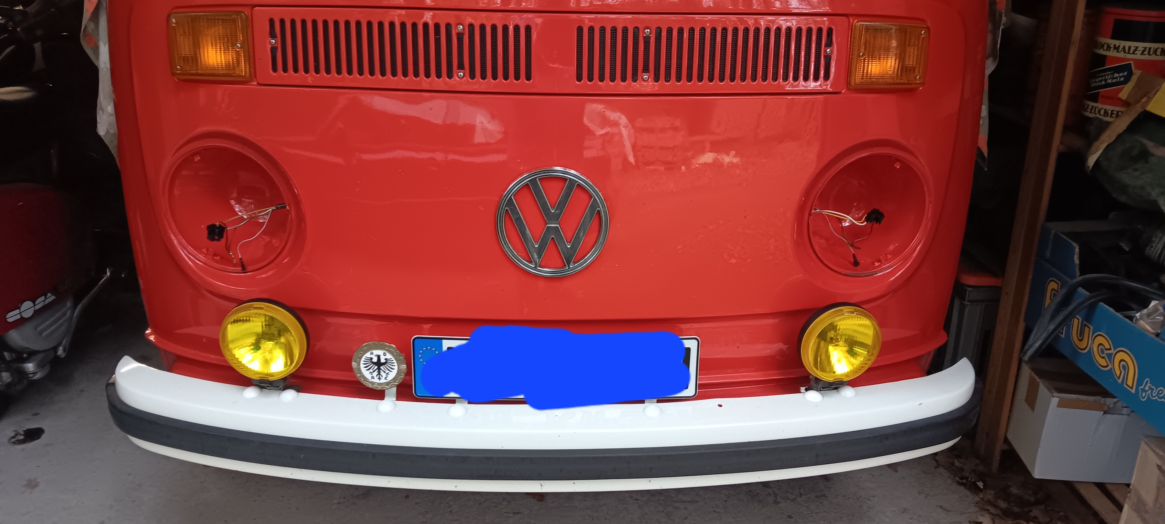

Heute die Halter für die T2b Scheinwerfer montiert da mein 07/73 diese noch nicht hatte.
Jetzt noch den Lack trocken lassen und dann mit LEDs alles zusammen bauen.

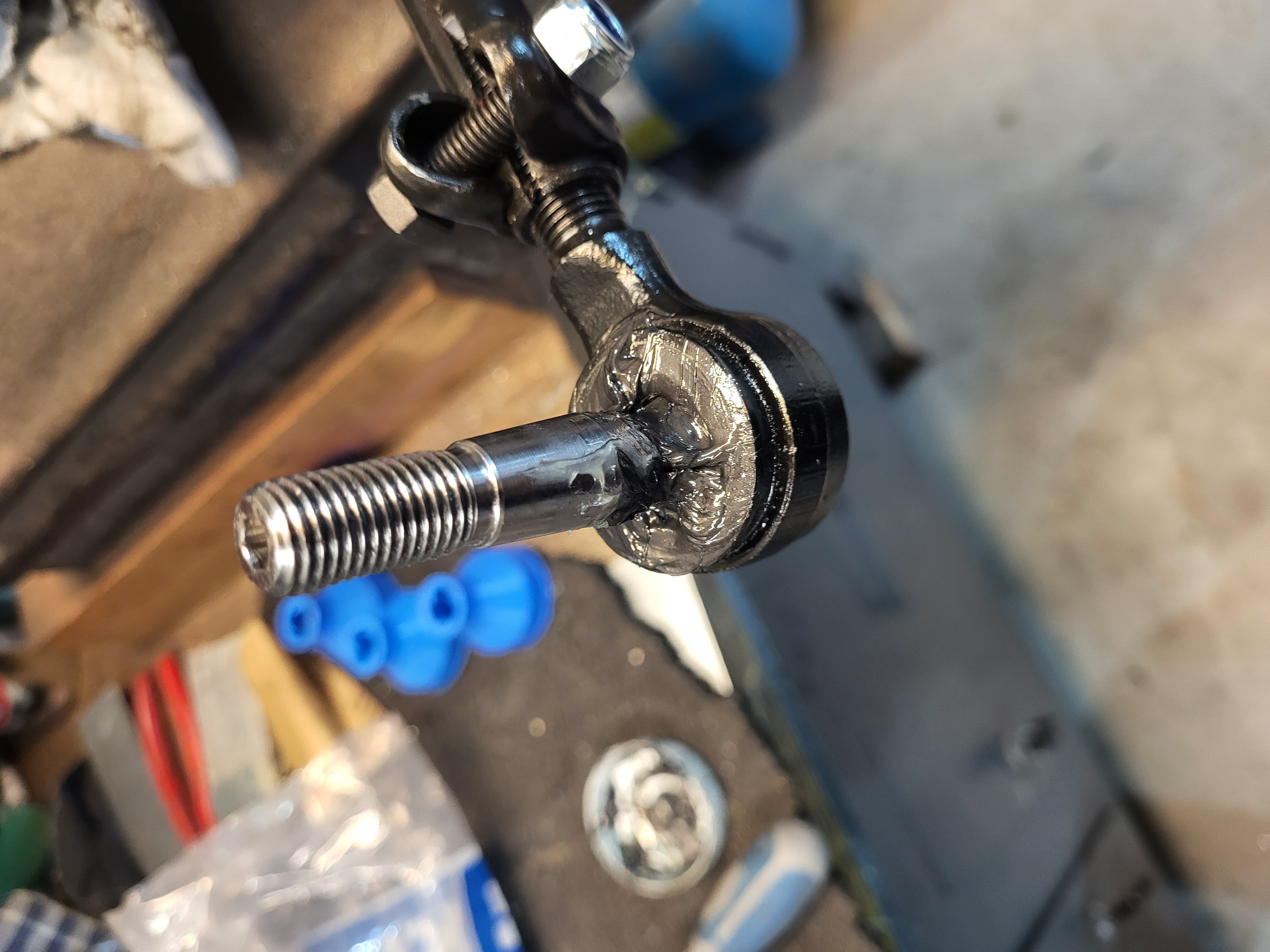

Ein Spurstangenkopf hatte Spiel, also kurzerhand beide Stangen getauscht.
Spur wieder neu eingestellt, jetzt ist wieder alles frisch.
Vorher aber noch jeden Gummibalg geöffnet und ordentlich nachgefettet. Die Gelenke sind neu ziemlich stramm, etwas MOS2 Fett hat das schon deutlich gebessert und viel Reserve war an Werk nicht drin.
Bei der Gelegenheit habe ich wieder gesehen dass die üblichen Tipps von wegen "Länge der alten Stange messen und auf die neue übertragen" bestenfalls für die Fahrt zum Spureinstellen taugen. Die Form der Stange gibt kaum präzises Messen her, eine Umdrehung sorgte für 1° Änderung bei meiner Tieferlegung wo die Spurstangen schräg stehen, bei Serienhöhe müsste das noch etwas mehr sein.
