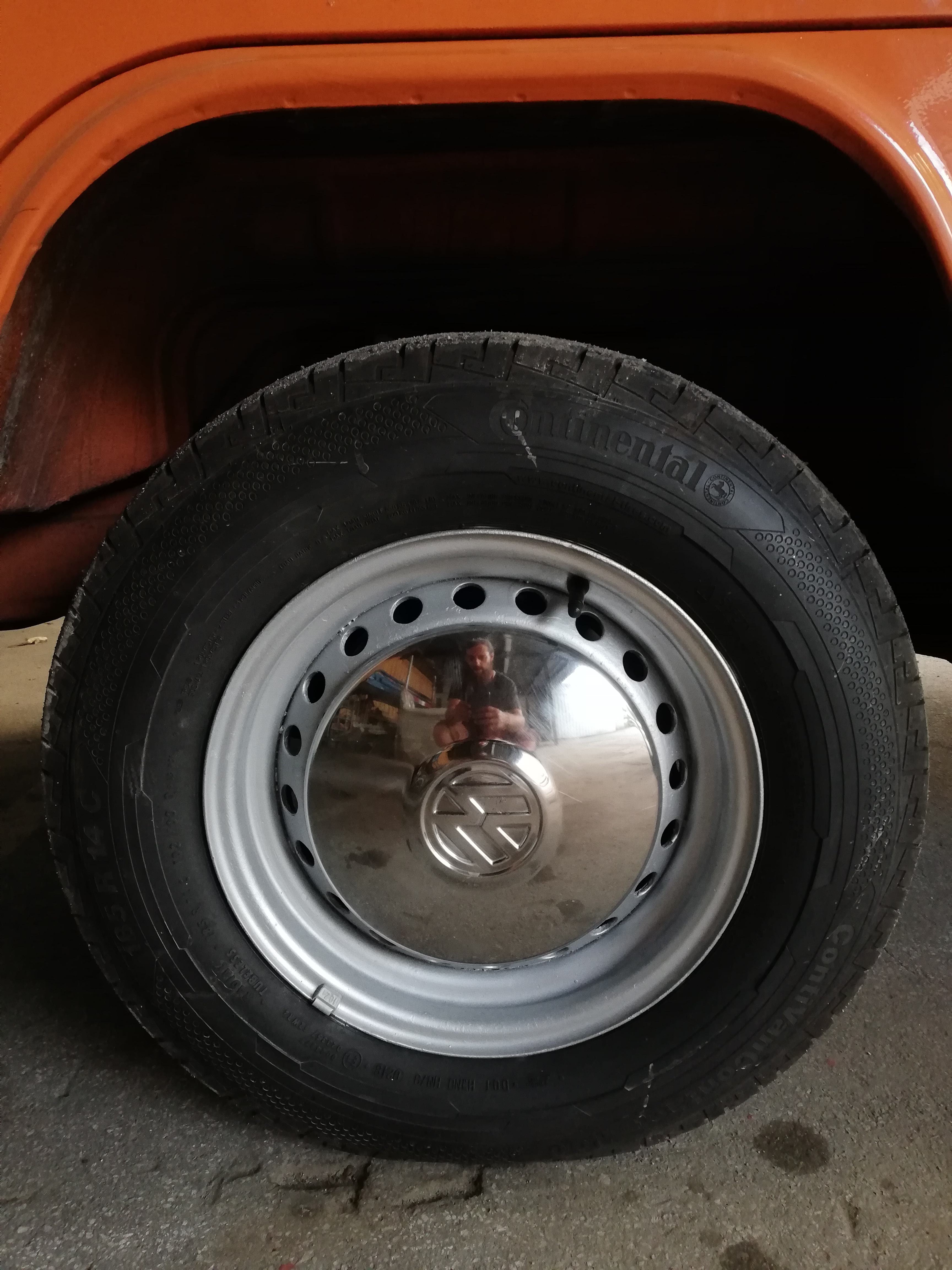

Danke für eure Einschätzungen, auch per PN. Ich konnte dann besser schlafen.
Nicht nur für den zweiten Anlauf, auch für mich, für den Bus und den Erhalt von Kulturgut
, habe ich ein paar optische Verbesserungen angefangen:

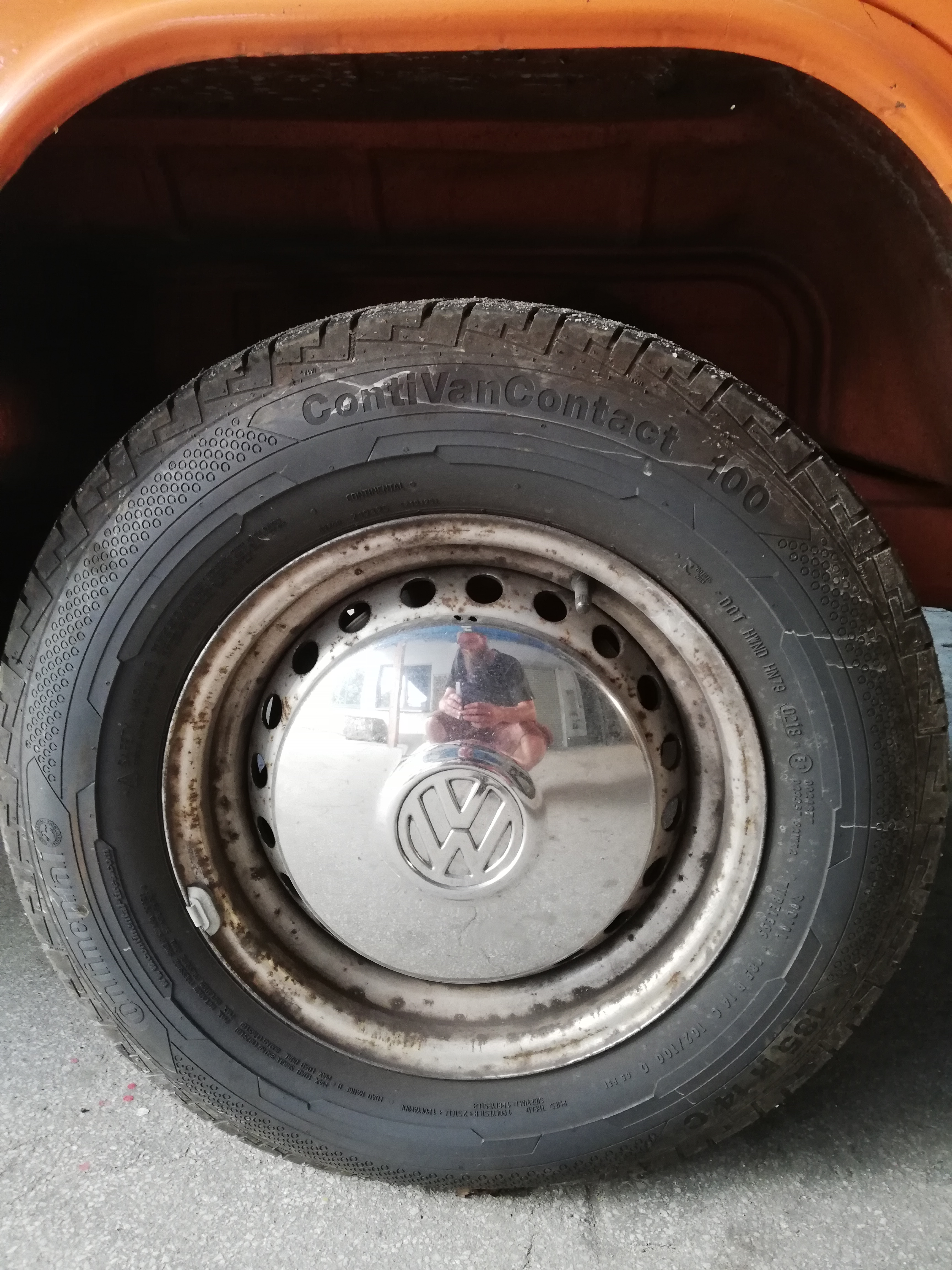

Felgen gereinigt, grundiert und gesilbert:

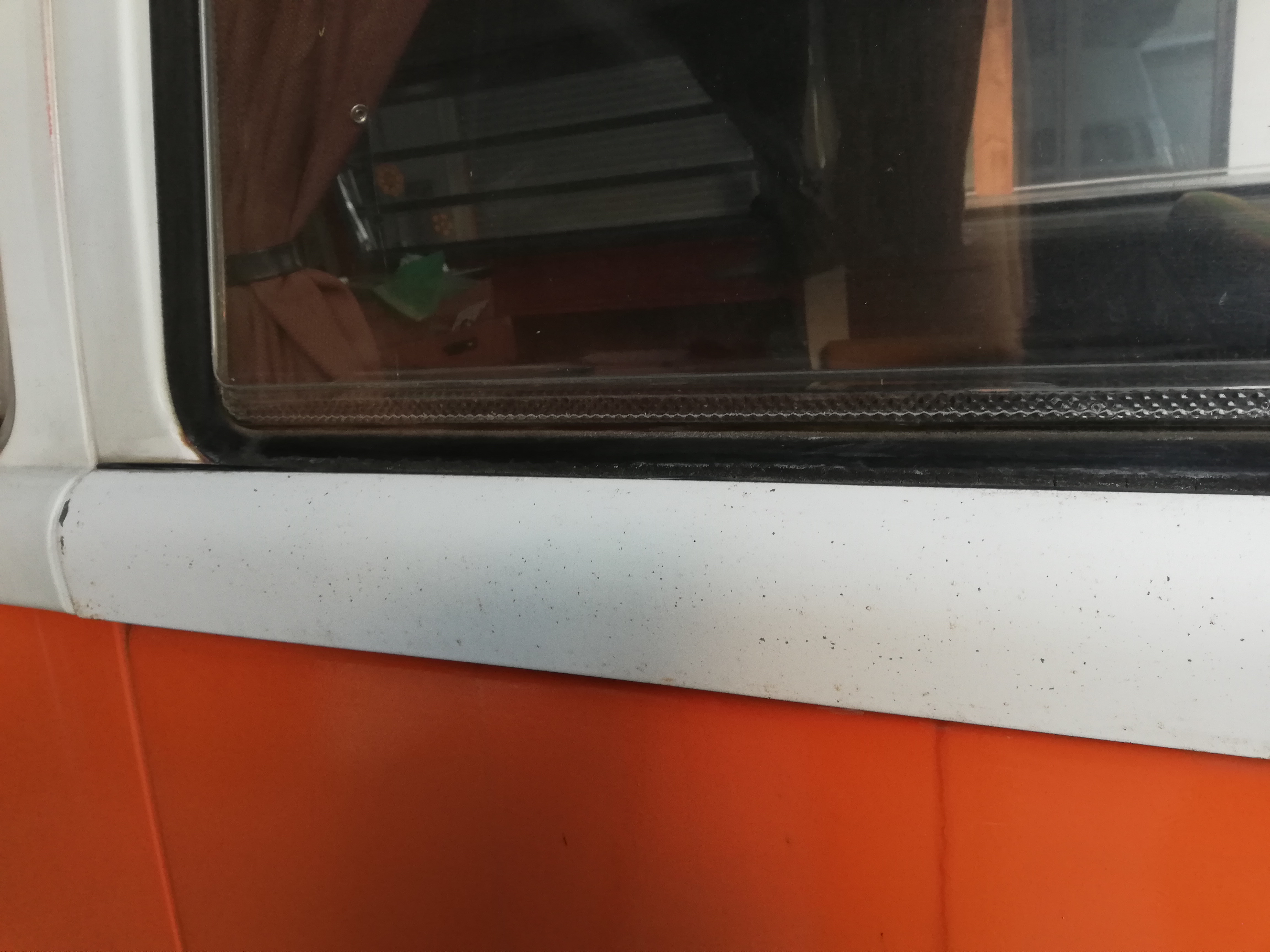

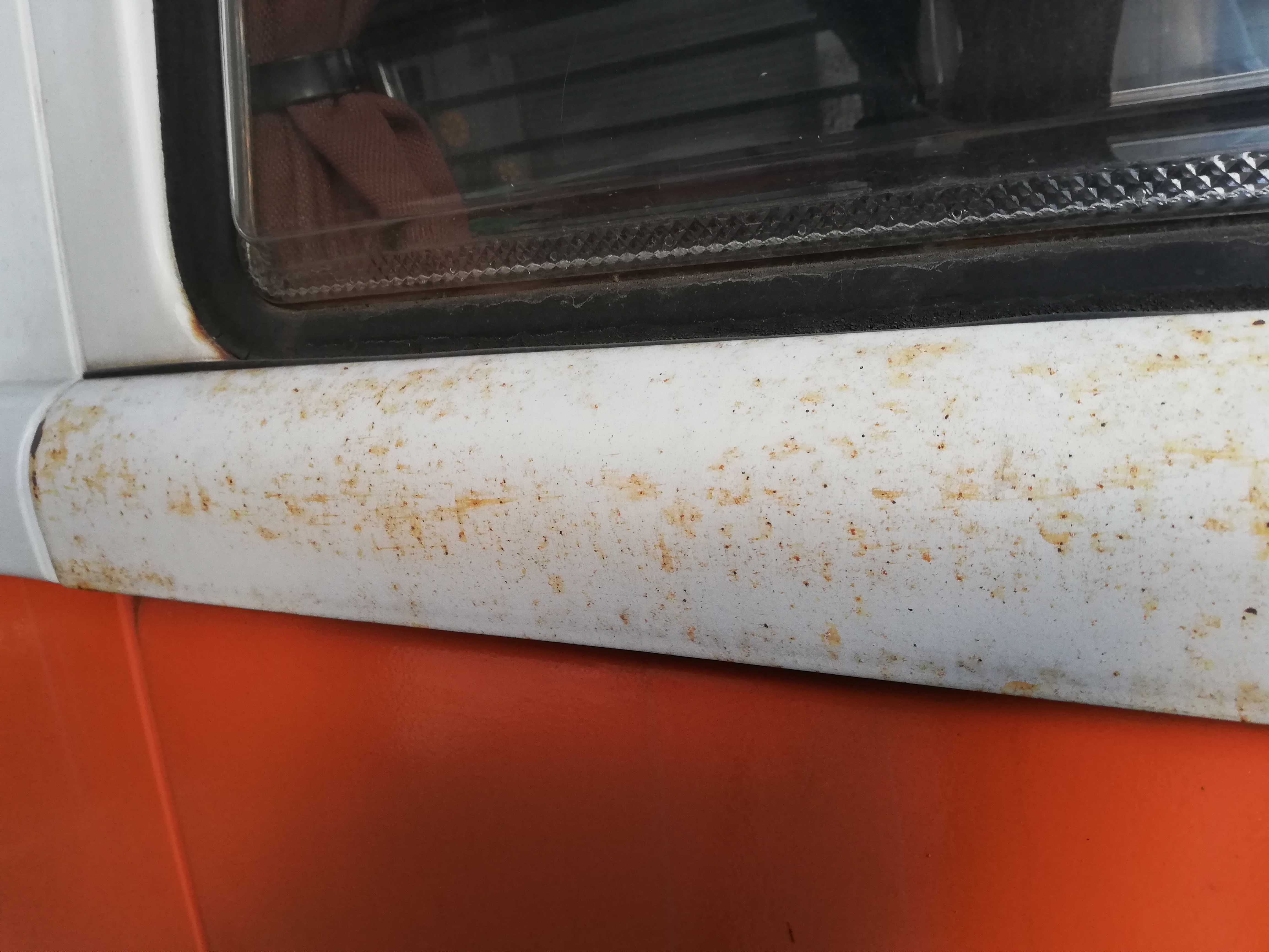

Flugrost mit Autosol entfernt. War überrascht wie gut das funktioniert; Einfach nur mit ein paar Tropfen und weißem Tuch weggerubbelt
(die Bleche wurden offenbar vom Vorbesitzer mit weniger Liebe bearbeitet als der Rest, habe das Problem nur dort, links wie rechts):
Jetzt muss ich noch mit etwas gröberen Mitteln an die Regenrinne, da wird polieren nicht reichen.

Meine Stahlfelgen sehen auch so aus. Und den Flugrost habe ich nur mit Rostumwandler/Owatrol behandelt und bei Bedarf überpinselt.

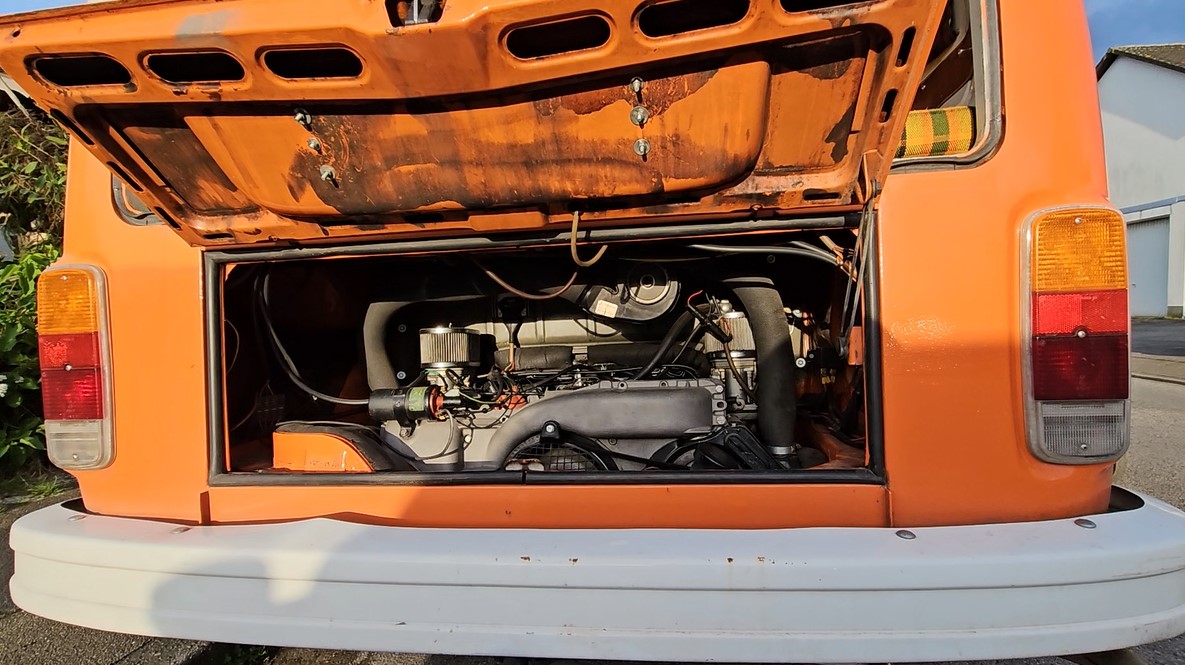

Der CJ war durch. Bus Hoehle hatte sich den damals angeschaut und konnte nur noch den Tod des Patienten bestätigen.
"Beide Sitzringe von Zylinder 1 sind mehrere Millimeter in den Kopf gesunken"
Schlaflose Nächte, PNs, etliche Telefonate und auch ein wenig Zufall haben am Ende zur Entscheidung geführt nochmal Zeit und € zu investieren um noch ein paar Busjahre zu haben und nicht mit defekten Motor verkaufen zu müssen.
Mir wurde durchs Forum eine Werkstatt im Münsterland empfohlen die mit mir nach Begutachtung des Patienten einen Plan entwickelt hat die Schrankwand wieder auf die Straße zu bringen.
Während Corona wurden u.a. einige Blech-/Lackierarbeiten vorgenommen, und am wichtigsten: Jemand aus dem Umfeld der Werkstatt hatte ein fertig aufgebautes, gerade eingefahrenes Aggregat "über".
Ein GB auf Doppelvergaser umgebaut....
+ Extra Kühler, unten/vorne, Öltemperatur Anzeige etc.

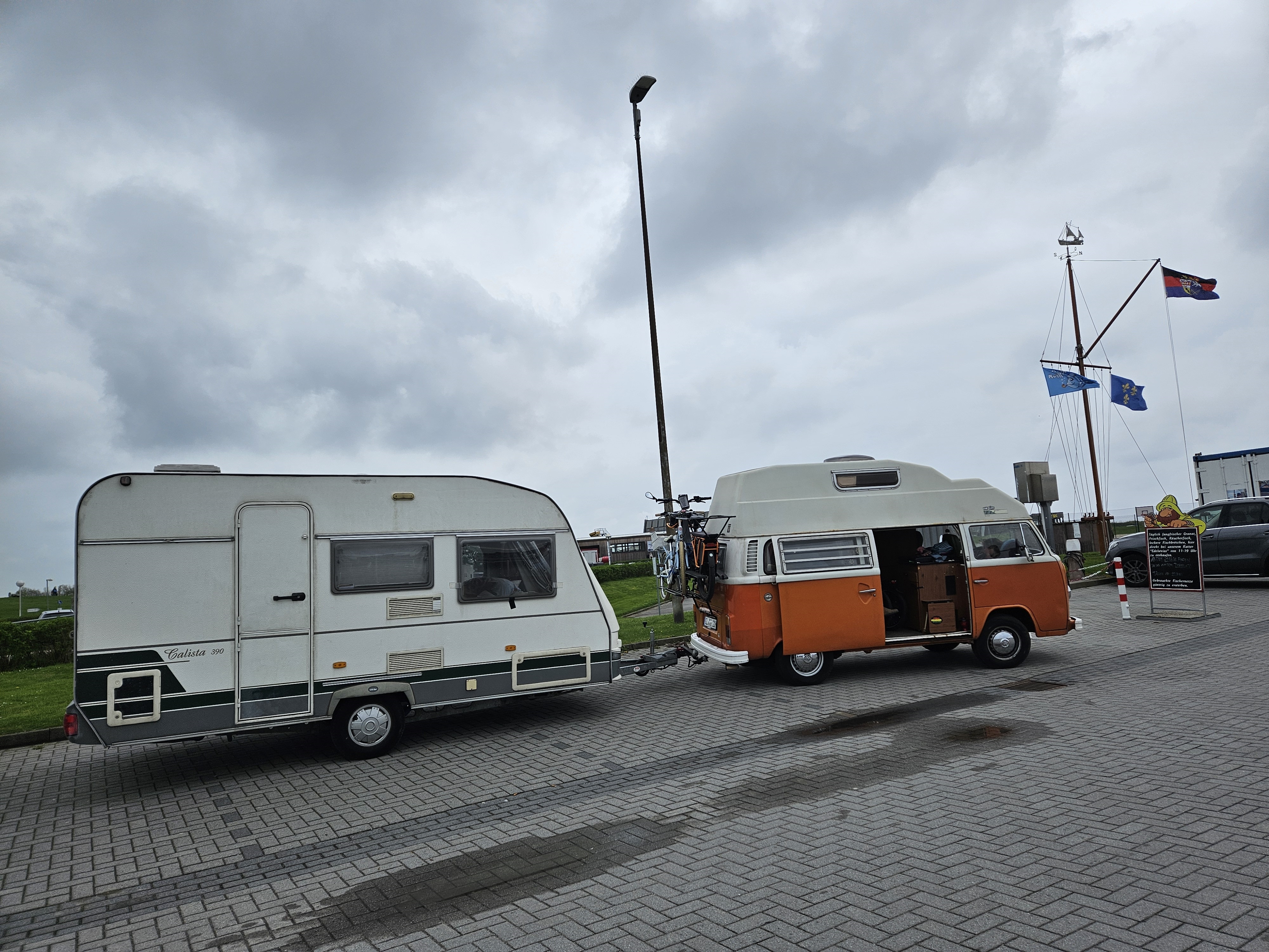

Durch Familienzuwachs haben wir mittlerweile oft einen kleinen Wohnwagen hinten dran. Mit dem GB fährt sich das Gespann in etwa so wie vorher mit dem CJ ohne WoWa.
Ohne Anhänger begrenzt mich die Aerodynamik und mein Lebenswille eher, bevor sich der Motor irgendwie angestrengt zeigt. Ich könnte bei Windstille auf einem Flugfeld durchaus schneller fahren als ich es mich auf der A31 traue
