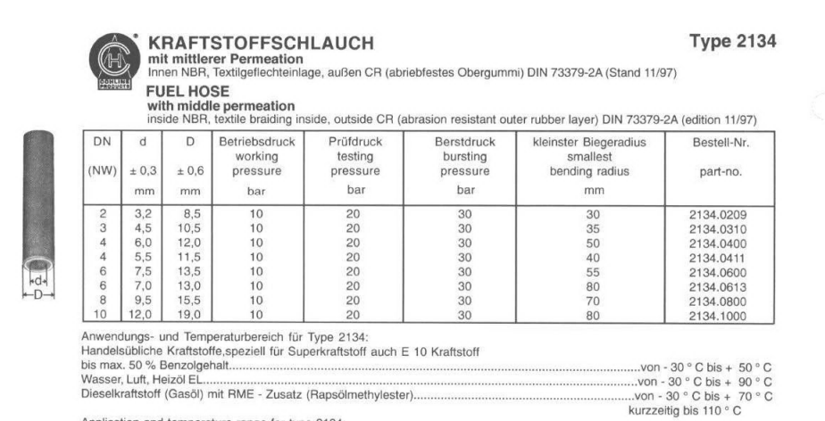

egal ob ummantelt oder nicht, NBR Schläuche sind einfach ungeeignet mit den aktuellen Benzinsorten!
Hier ein paar Screenshots aus dem Cohline-Katalog. Man achte auf die zulässigen Temperaturen bei Füllung mit Benzin.
Oben der empfehlenswerte 2240 Schlauch, unten die beiden NBR Schläuche mit und ohne Ummantelung.
Wer wissentlich NBR Schläuche im Motorraum verbaut möge bitte nicht jammern, wenn der Bus abbrennt... :mrgreen:

Darum einfach auf die Bezeichnung DIN 73379-3E achten, dann hast du den gewünschten langlebigen Benzinschlauch.
Siehe auch hier: viewtopic.php?f=7&t=25185

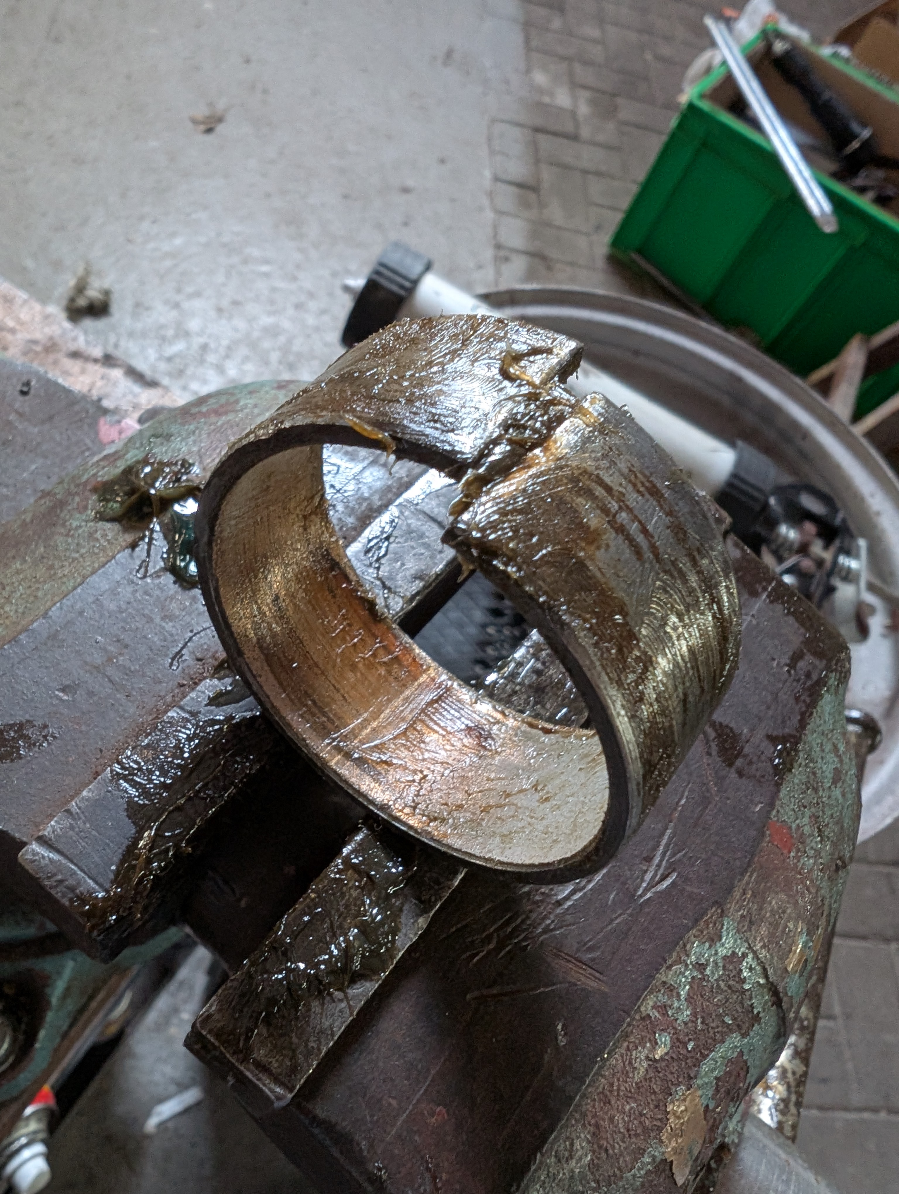

Man soll es ja nicht für möglich halten, aber wir sind wohl ein Jahr mit einem raus gefallenem Gleitlager in der Vorderachse Rum gefahren.
Der Bus hat auf schlechten Straßen nur etwas gepoltert. Das Fahrverhalten ansonsten war OK.
Was nicht alles passieren kann.

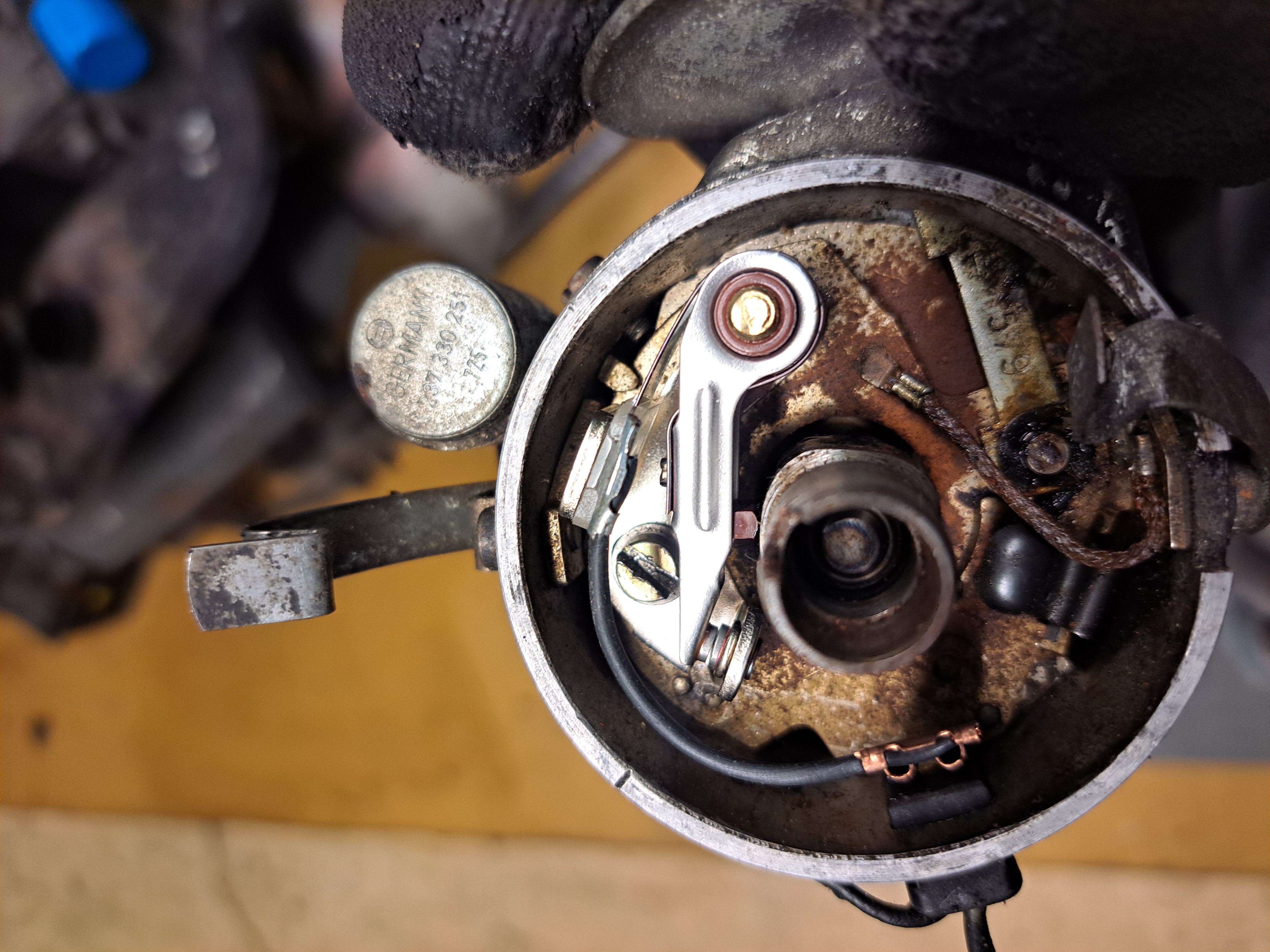

Zu Ostern beim Kai einen Zündverteiler wieder gangbar gemacht.
Der klemmte mächtig bei der Fliehkraftverstellung.

Ja, mache Verteiler sind echt schlecht gewartet...

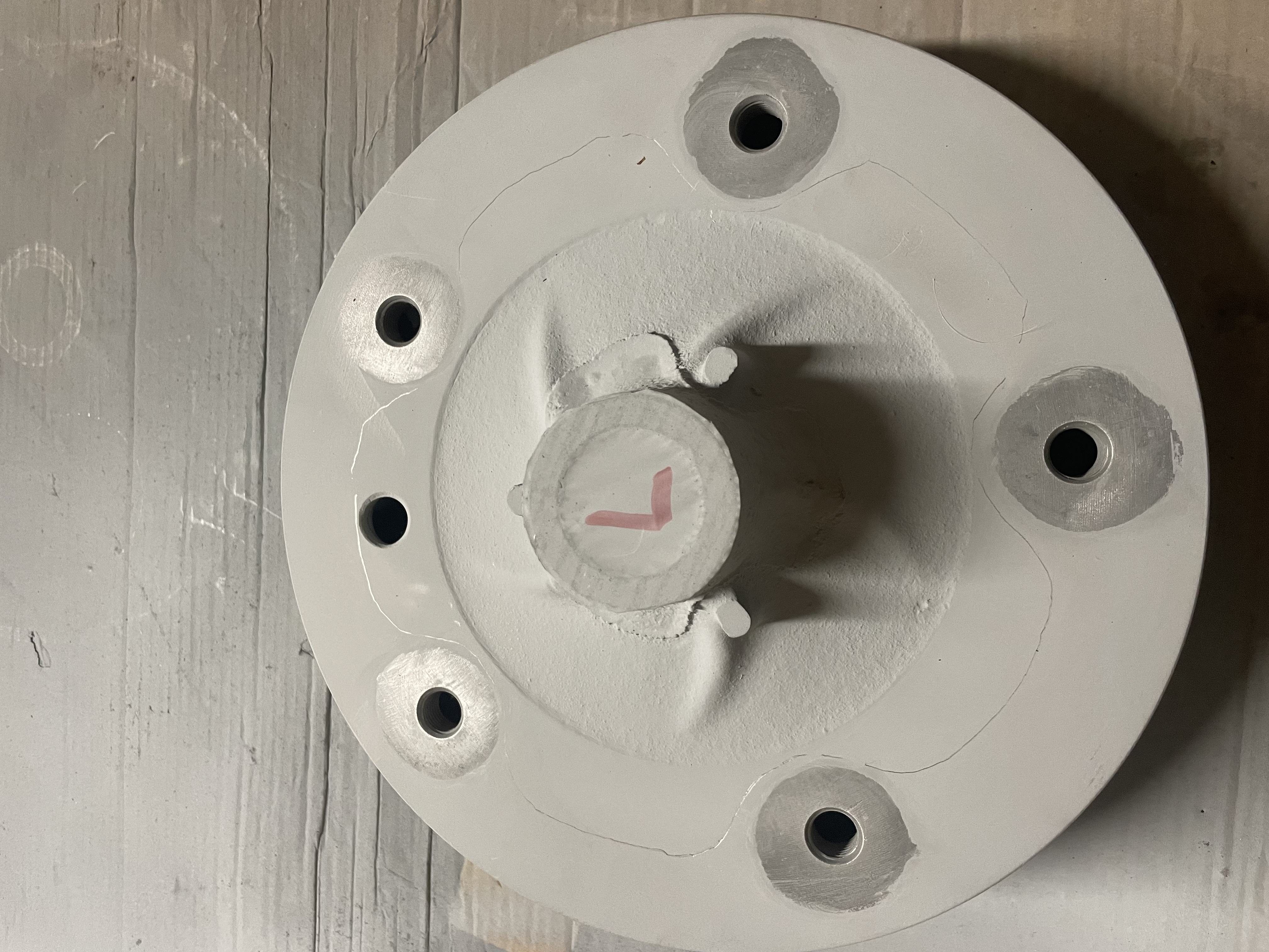

Bremstrommeln gereinigt und aufbereitet, gehen nun zum Ausdrehen und neue Bremsbeläge aufziehen und egalisieren:
Den Federschwertern ein Schitz verpasst (à ka spätere Modelle) sollte später wieder mal etwas demontiert werden müssen:
Die Stellen wo Radlagergehäuse und Schräglenker aufzuliegen kommen mit einem Mittel behandelt (reinigt, phosphatisiert und konserviert die Oberfläche ohne im geringsten aufzutragen).
Den Rest erst mit CDS-Scheibe entrostet und anschliessend mit Rostumwandler eingepinselt (kommt vor dem lackieren wieder weg).

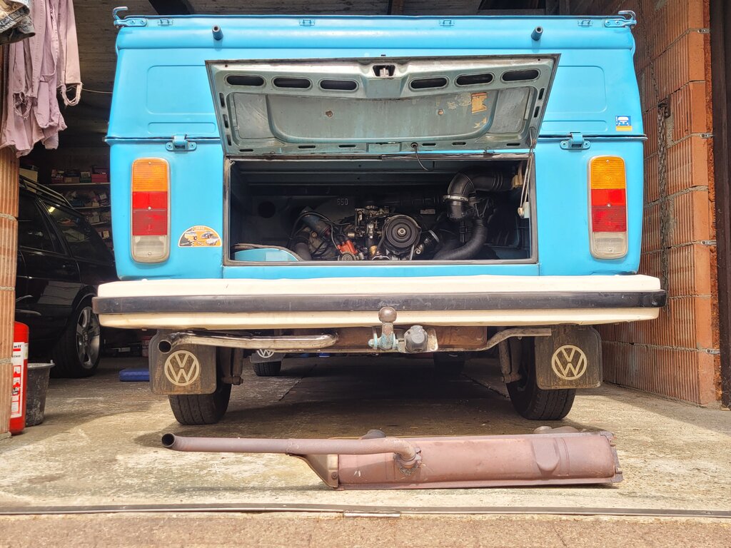

Mal wieder um die Pritsche gekümmert, mein ehemaliges Bauauto ist ja noch immer mein Auto fürs Grobe sowie schwere Transporte und sonst eher vernachlässigt.
Der Karren zieht nicht mehr, kein Wunder der Auspuff pfeift aus allen Löchern.
Bestimmt zum 10x Mal war auch das Endrohr durch, also habe ich mir eines aus 5/4" Heizungsrohr selbst geschweißt. Dazu gab es ein gebrauchter Topf aus Altbeständen, Ui zieht der jetzt wieder gut unten raus und klingt auch gut.
Die Vorderachse ist mit 80000 Laufleistung noch unangetastet, doch nun waren zwei Traggelenkmanschetten gerissen. Normalerweise hätte ich ja alle 4 gemacht, aber bei der Qualität bleibt nun abzuwarten ob die beiden neuen oder die verbliebenen Alten zuerst reißen. Der Eingriff geschah mit minimalen Aufwand.
Vorher habe ich noch die Benzinleitungen erneuert, denn es tropfte über dem Getriebe. Die waren auch schon wieder 20 Jahre alt, wie die Zeit vergeht.
