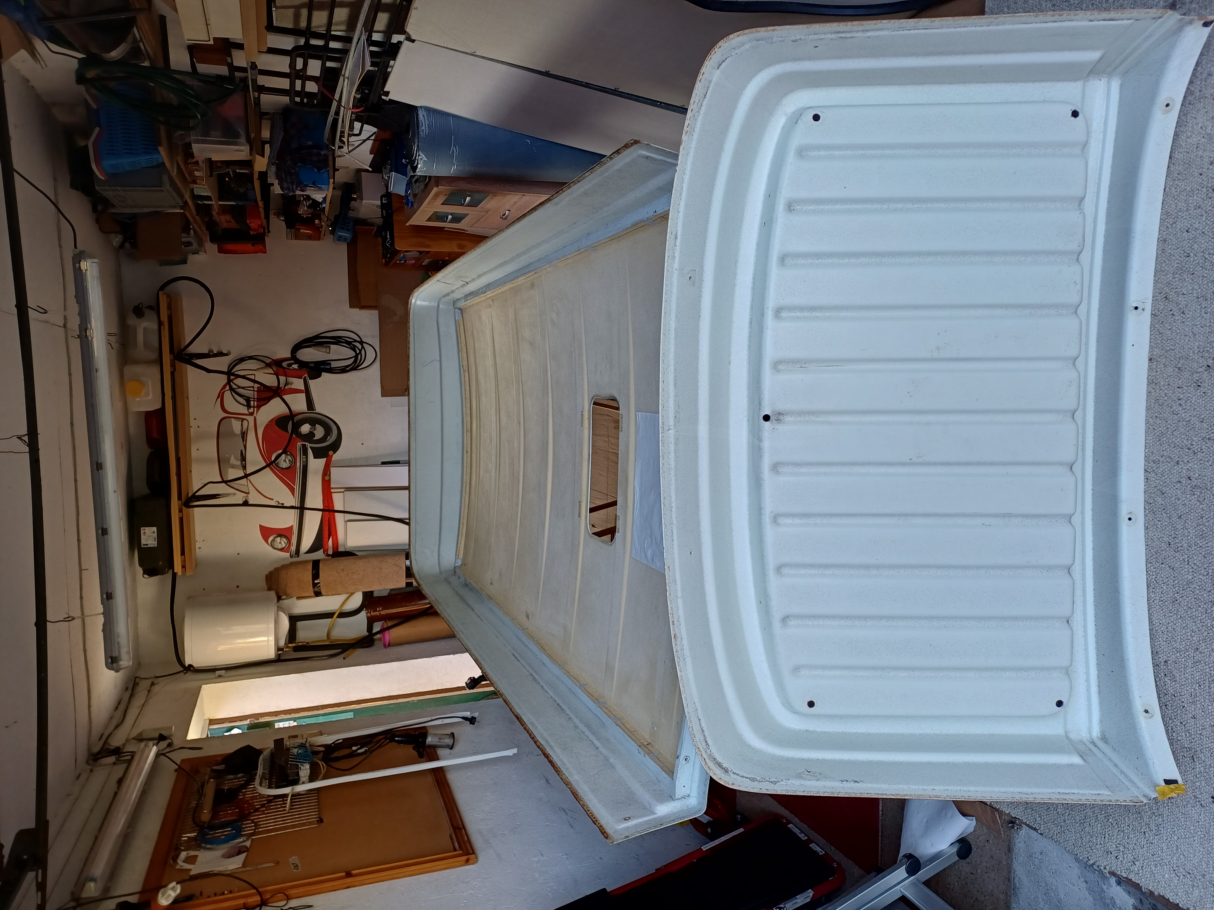

Moinsen,
Der Vorruhestands-scheck ist in Ersatzteile investiert und das Dach ist ab und nackig.
Garage
Garage
Der Bus ist für diesen Winter eingehaust unters Carport gezogen.
Carport
Carport
Dann wollen wir mal obenrum hübsch machen.

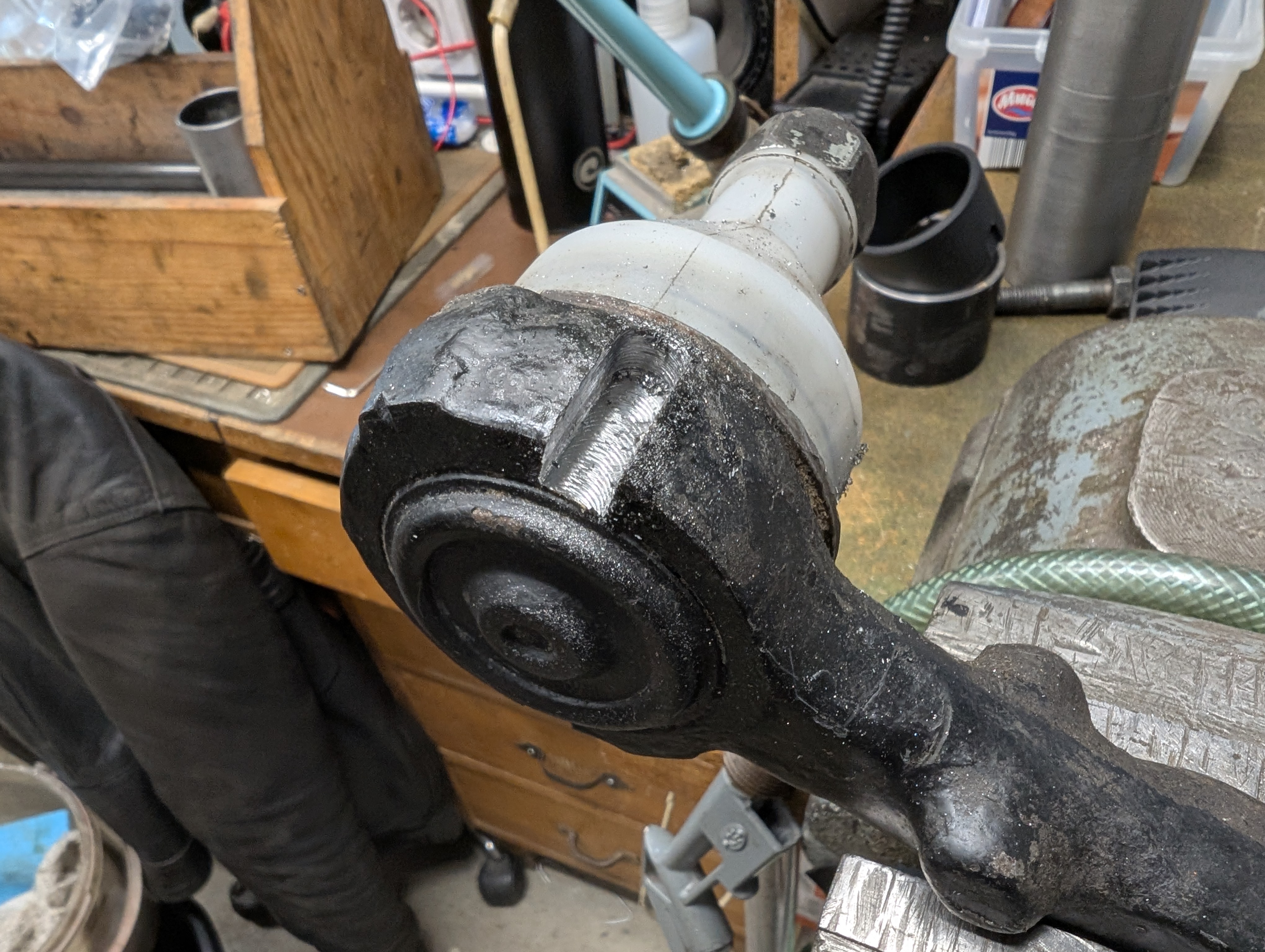

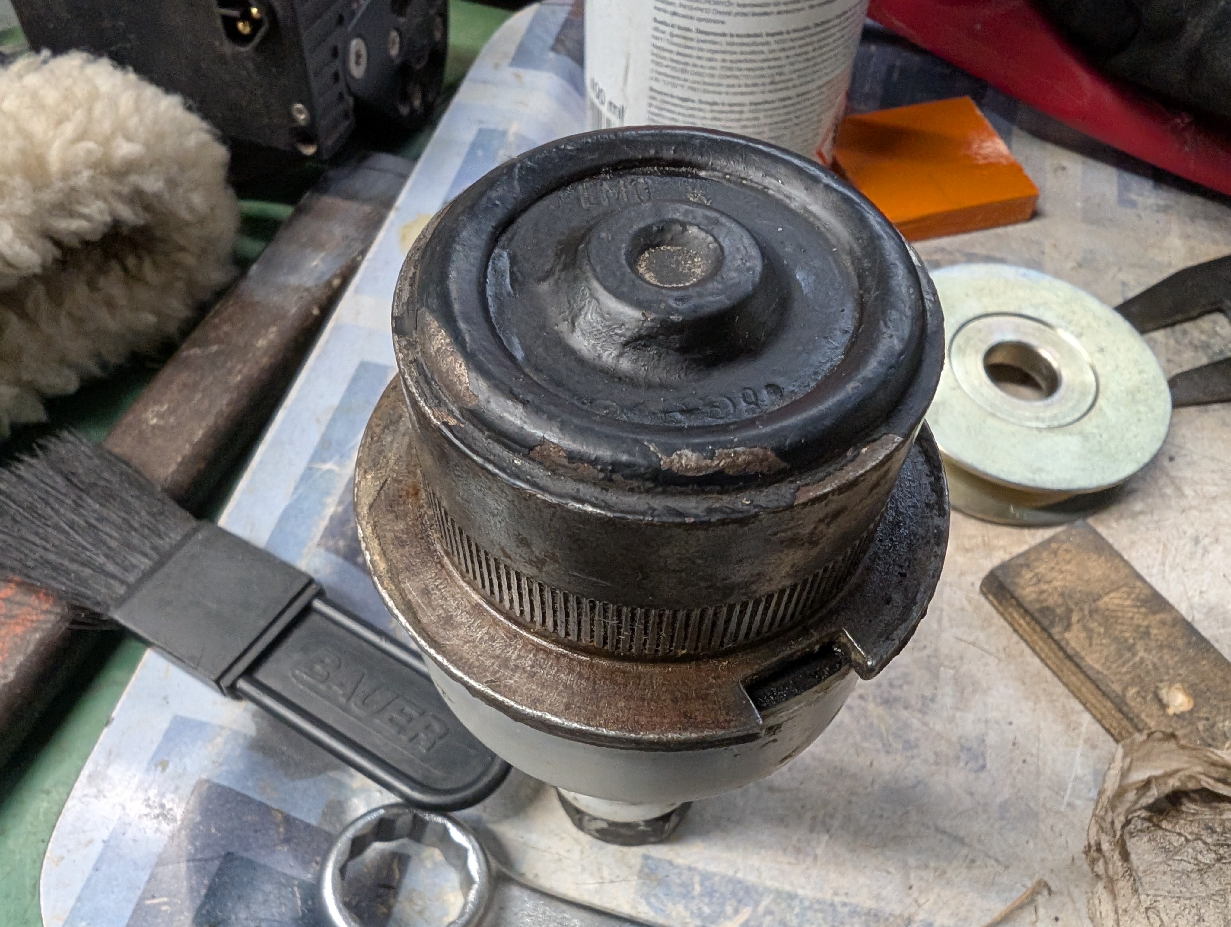

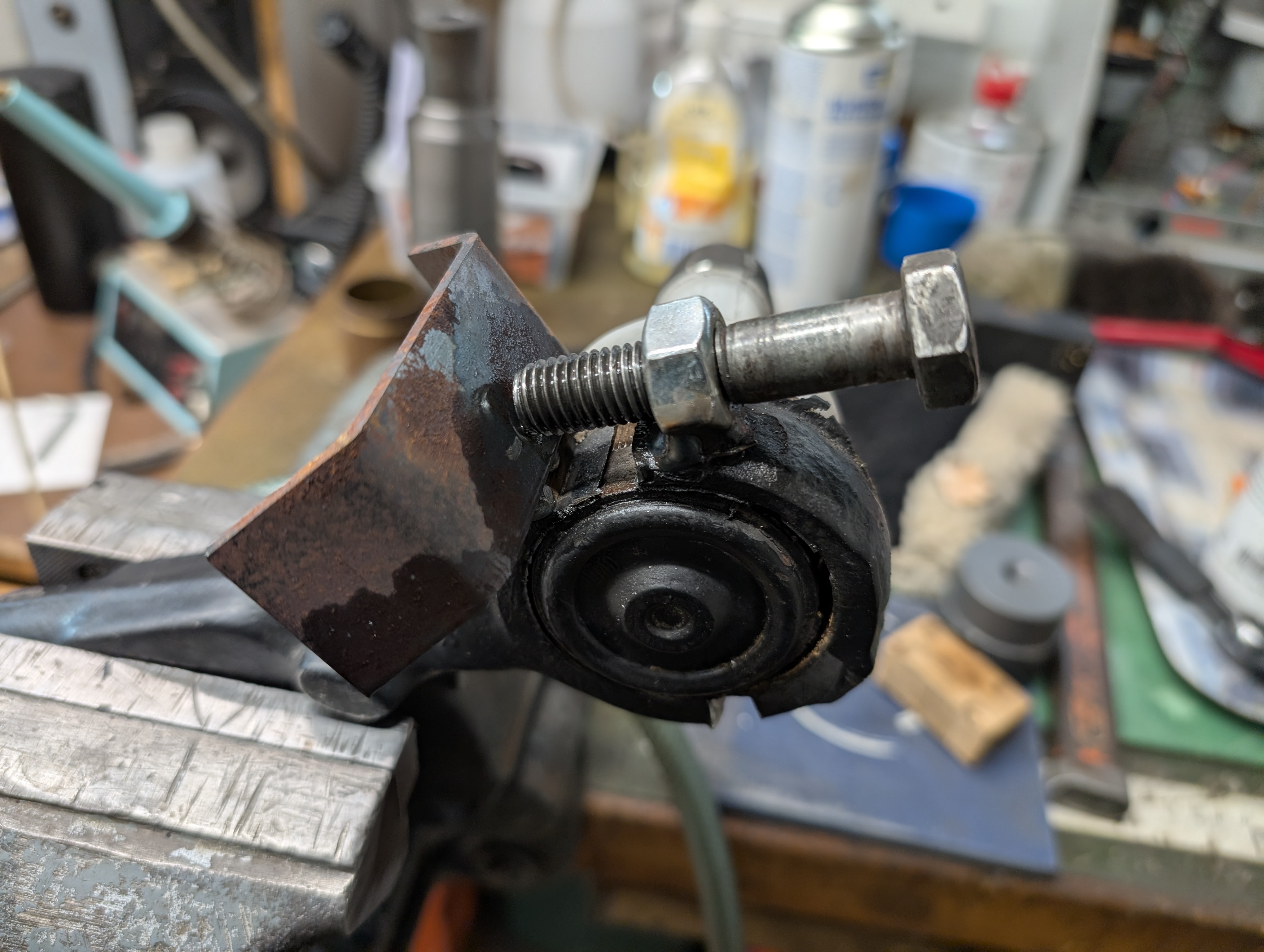

Heute: Traggelenk Ausbau mit Thomas
So bekommt man die Gelenke schadfrei aus dem Tragarm. Ich wollte das original VW Gelenk nicht entsorgen.
Beiträge: 2206
Registriert: 04.07.2010 15:49
Beitrag von bullijochen »
Hallo Thomas interessante Technik. Ist der Tragarm kaputt? Weil du den aufschneidest? Ist das nach dem aufschneiden nicht möglich schadfrei auszutreiben?
Gruß Jochen
