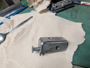

Hi Jochen,
der Tragarm hat es leider hinter sich.
Da sind Pittinge am Rollenlager und üble Reibspuren am Gleitlager:
Ansonsten hätte ich das so nicht probiert.

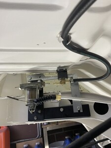

Endlich wieder mal etwas Zeit gefunden…
Hab ein Halter für ein elektrisches Absperrventil aus einem Baumarkt-Winkelverbinder zurechtgeschnitzt.
Hier die Anprobe… Wie man sieht wird er mit dem bestehenden Halter für den Grobfilter verheiratet. Den Grobfilter hab ich um 2cm nach unten versetzt, damit die Schlauchanschlüsse einigermassen fluchten.

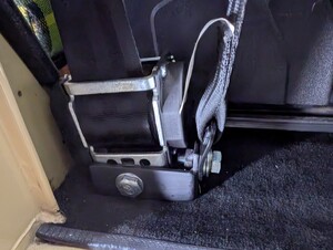

Heute habe ich den neuen Gurtrollen Halter verbaut:
Irgendwie passte der neue Gurt nicht auf den alten Winkel.
Es war immer knapp mit Tür und Drehkonsole.
Nun ist überall Platz.
Gefertigt aus 4mm Stahlstreifen.

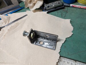

Moin allerseits,
nachdem ich meine Reserve-Lichtmaschine auf Vordermann gebracht habe
viewtopic.php?p=332689#p332689
... war nun jetzt mein Reserve-Anlasser an der Reihe.
Der Anker war im Durchmeser schon hart an der zulässigen Verschleiß-Grenze angelangt, so dass sich ein Überdrehen nicht mehr gelohnt hätte bzw. somit auch nicht mehr sinnvoll war, deshalb gab es ein NOS-Teil als Ersatz.
Da ich von Haus aus (halt aus der Erfahrung heraus) zu einem etwas skeptischer Menschen "geformt" worden bin, habe ich natürlich auch den Radialschlag nachgemessen. Max. zulässig wären 0.03 mm und ich konnte mich davon überzeugen, dass der Wert tatsächlich nur 0,015mm betrug.
Die Lager-Buchse fürs Kollektorlager war auch schon verschlissen und musste ausgetauscht werden.
Das Nachbaulager passte leider nicht ganz, weil es vier hundertstel mm mehr im Außendurchmesser auf den "Rippen" hatte.
Da musste ich also dieses Übermaß "herunterfiedeln".
Wer Glück hat, findet womöglich noch NOS-Lager von VW mit der Teilenummer 111 911 213 A, oder Bosch 1000301001 (für die Anlasser 311 911 023 B, C, D, 091 911 023, oder auch Automatik Anlasser 003 911 023 A/B/BX), dann allerdings meist zu "sportlichen" Preisen, oftmals um den Faktor 10 höher als Reproteile.
Auch hatte dieses Sinterlager keine Ölfüllung, wie ich leider feststellen musste.
...also ab damit ins heiße Ölbad (bis etwa 120°C) und nach drei Durchgängen (mit Abkühlung zwischendurch) stiegen auch keine Luftblasen mehr auf.
Last but not least, habe ich mir auch den Magnetschalter vorgenommen.
Die Kontakte am Hubmagneten ließen sich noch reinigen bzw. auch glätten, aber die Kontakte in der Magnetschalter-Kappe sahen schon recht "gruselig" aus.
Also hatte ich mir dafür Ersatz besorgt, leider verfügbar mit nur einem Kontakt für die Klemme 50.
... also den zweiten Kontakt dafür ergänzt, weil ich diesen für meine "Fernstarteinrichtung" mittels aufgestecktem Tast-Schalter auf dem Diagnosestecher brauche. Naja, neue Kohlen kamen ohnehin zum Einsatz...
Da habe ich aber auch vorher den "Bürstendruck" auf den vorgeschtriebenen Wert von 1200g nachgemessen, um die Federn auf richtige Funktion zu testen.
Na gut und wenn jetzt jemand wissen möchte, was ich insgesamt dafür "berappen" musste, so kann ich in etwa 80 Euronen an Ersatzteilen angeben, das aber schon mit der Farbe für das "Schönmachen".
... weitaus preiswerter als ein Austauschteil, wobei mir da in der Tat die "inneren Werte" leider unbekannt bleiben würden.
