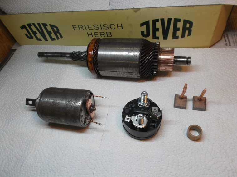

Moin allerseits,
nachdem ich meine Reserve-Lichtmaschine auf Vordermann gebracht habe
viewtopic.php?p=332689#p332689
... war nun jetzt mein Reserve-Anlasser an der Reihe.
Der Anker war im Durchmeser schon leicht an der zulässigen Verschleiß-Grenze angelangt, so dass sich ein Überdrehen nicht mehr lohnte bzw. auch nicht mehr sinnvoll war, deshalb gab es ein NOS-Teil als Ersatz..
Die Lager-Buchse fürs Kollektorlager war auch schon verschlissen und musste ausgetauscht werden.
Das Nachbaulager passte leider nicht, weil es vier hundertstel mm mehr im Außendurchmesser auf den "Rippen" hatte.
Da musste ich also dieses Übermaß "herunterfiedeln".
Auch hatte dieses Sinterlager keine Ölfüllung, wie ich leider feststellen musste. :?
...also ab damit ins heiße Ölbad (bis etwa 120°C) und nach drei Durchgängen (mit Abkühlung zwischendurch) stiegen auch keine Luftblasen mehr auf.
Last but not least, habe ich mir auch den Magnetschalter vorgenommen.
Die Kontakte am Hubmagneten ließen sich noch reinigen bzw. auch glätten, aber die Kontakte in der Magnetschalter-Kappe sahen schon recht "gruselig" aus.
Also hatte ich mir dafür Ersatz besorgt, leider verfügbar mit nur einem Kontakt für die Klemme 50.
... also den zweiten Kontakt dafür ergänzt, weil ich diesen für meine "Fernstarteinrichtung" mittels aufgestecktem Tast-Schalter auf dem Diagnosestecher brauche.
Naja, neue Kohlen kamen ohnehin zum Einsatz... :thumb:
Na gut und wenn jetzt jemand wissen möchte, was ich dafür "berappen" musste, so kann ich in etwa 80 Euronen an Ersatzteilen angeben, das aber schon mit der Farbe für das "Schönmachen".
... weitaus preiswerter als ein Austauschteil, wo mir die "inneren Werte" leider unbekannt bleiben würden.
