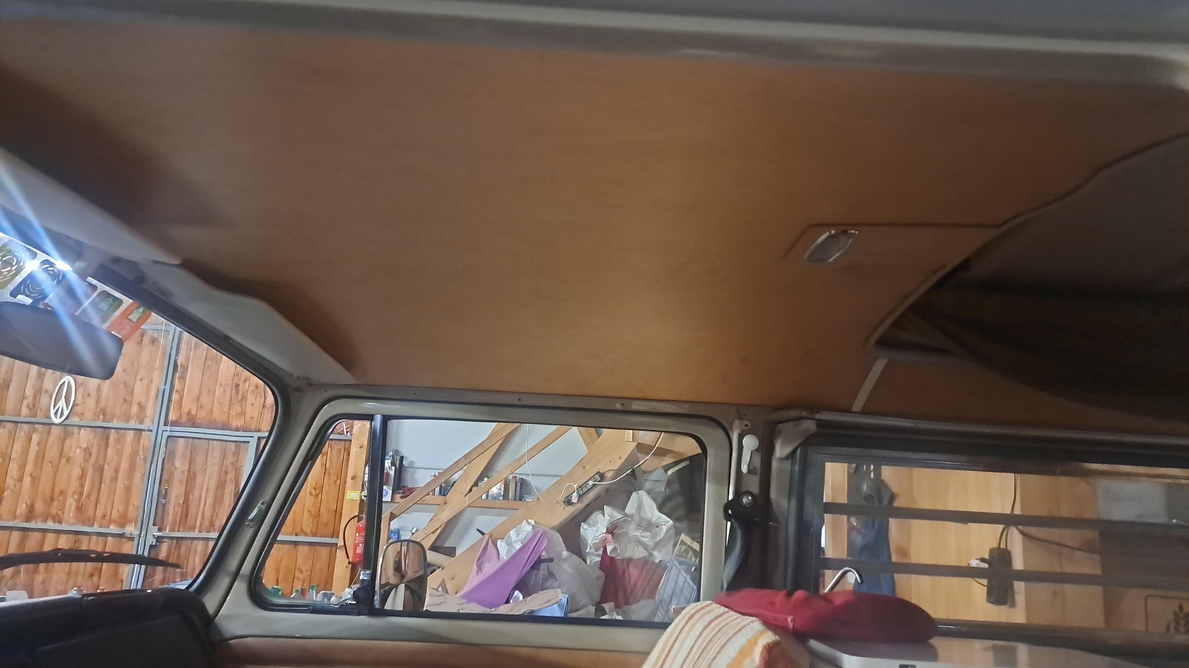

Wäre ein tolles separates Thema...
Hier bei einem MJ69. Kein Plan ob original
Gruß Jan
