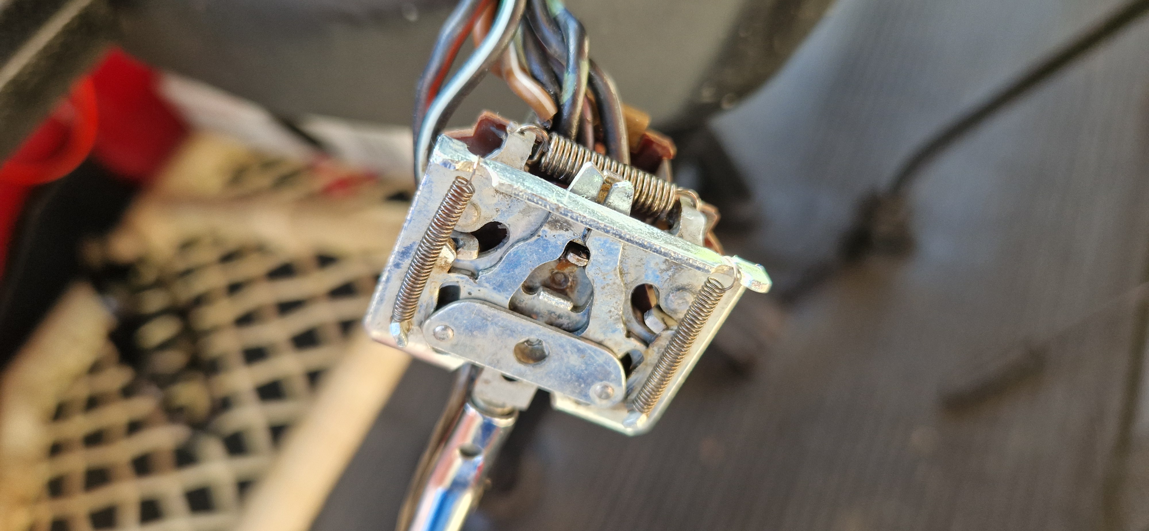

Ich habe mich zuerst um den lockeren Blinkerschalter gekümmert, mittels 2 Lagen Alufolie ums Rohr gewickelt, um Masseproblemen vorzubeugen. Die Lösung von @Norbert*848b mit etwas Materialauftrag am Bügel finde ich im Nachhinein eleganter und nicht so "russisch", hatte ich aber erst hier im Forum gefunden, als alles wieder eingebaut war. :surprised:
Bei der Gelegenheit auch gleich den Blinkerschalter selbst von Staub und Flusen befreit. Danach ließ er sich recht knackig schalten, kurz davor, es als hakelig zu bezeichnen. Herrlich, diese Metall-Mechanik, aber wie schmiert man sowas? Fließ-Haftfett aus der Dose hab ich wegen der Dreckanziehung erstmal vermieden und es mit Silikonspray versucht.

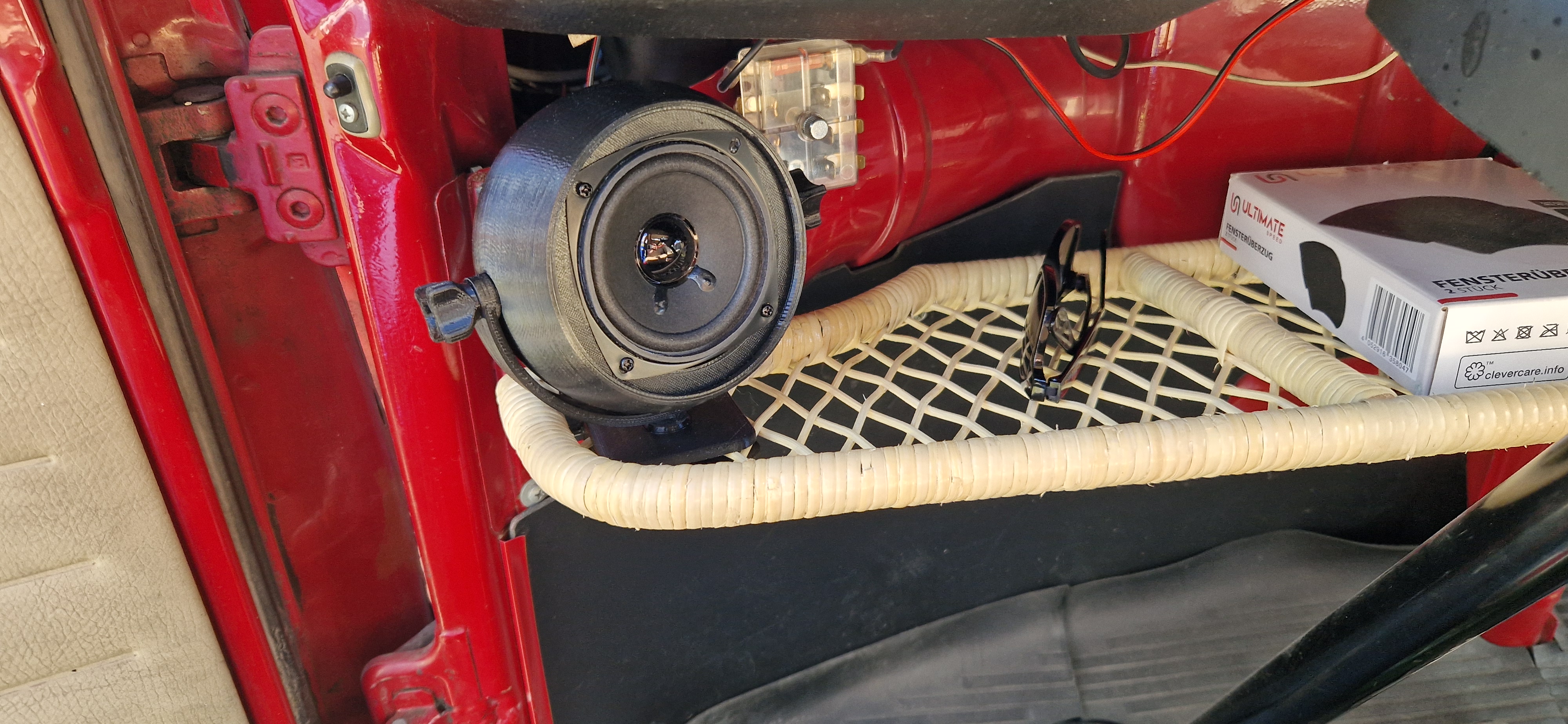

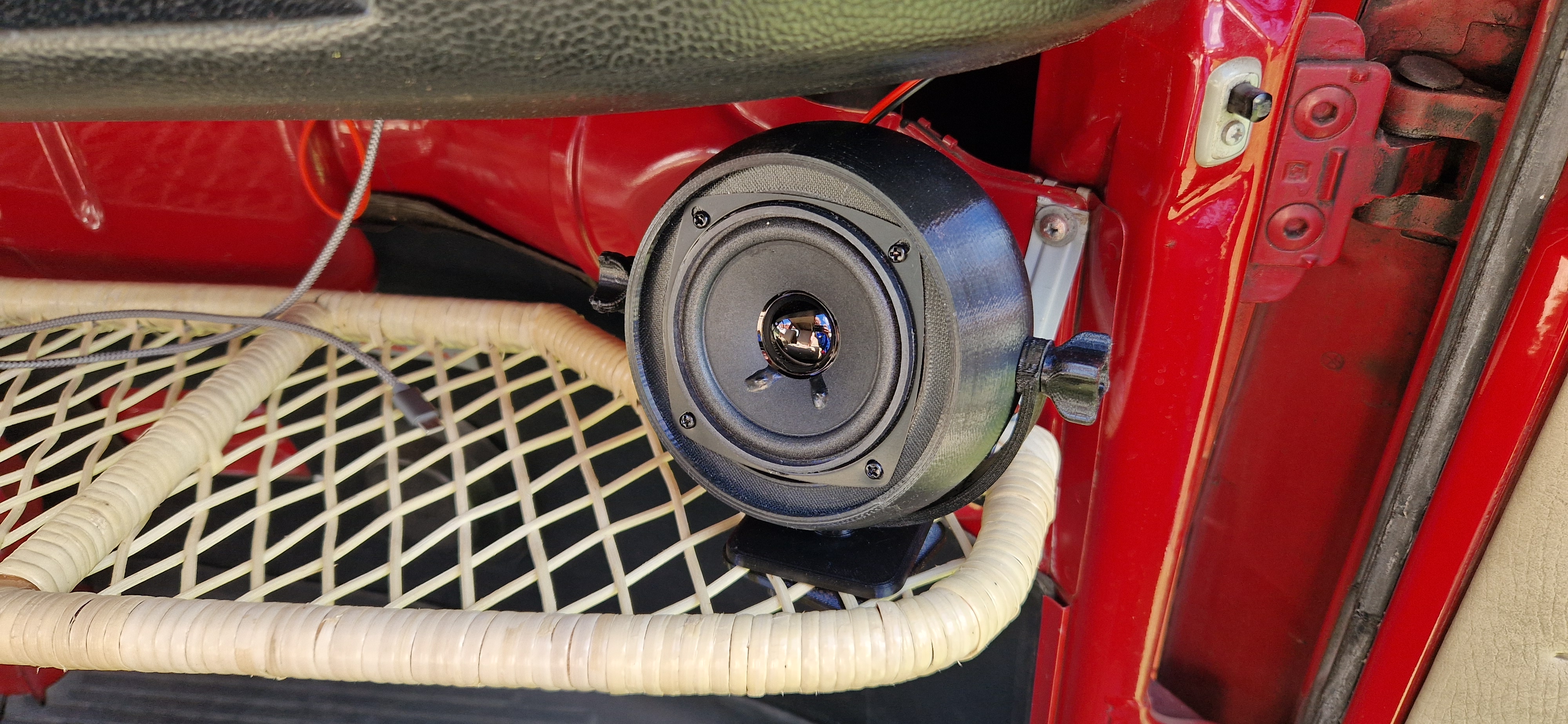

Und zu guter Letzt kamen noch 2 Kugelboxen (inkl. Bügel und Klemm-Halterung selbstkonstruiert und -gedruckt) auf die Bambusablage unterm Armaturenbrett.
