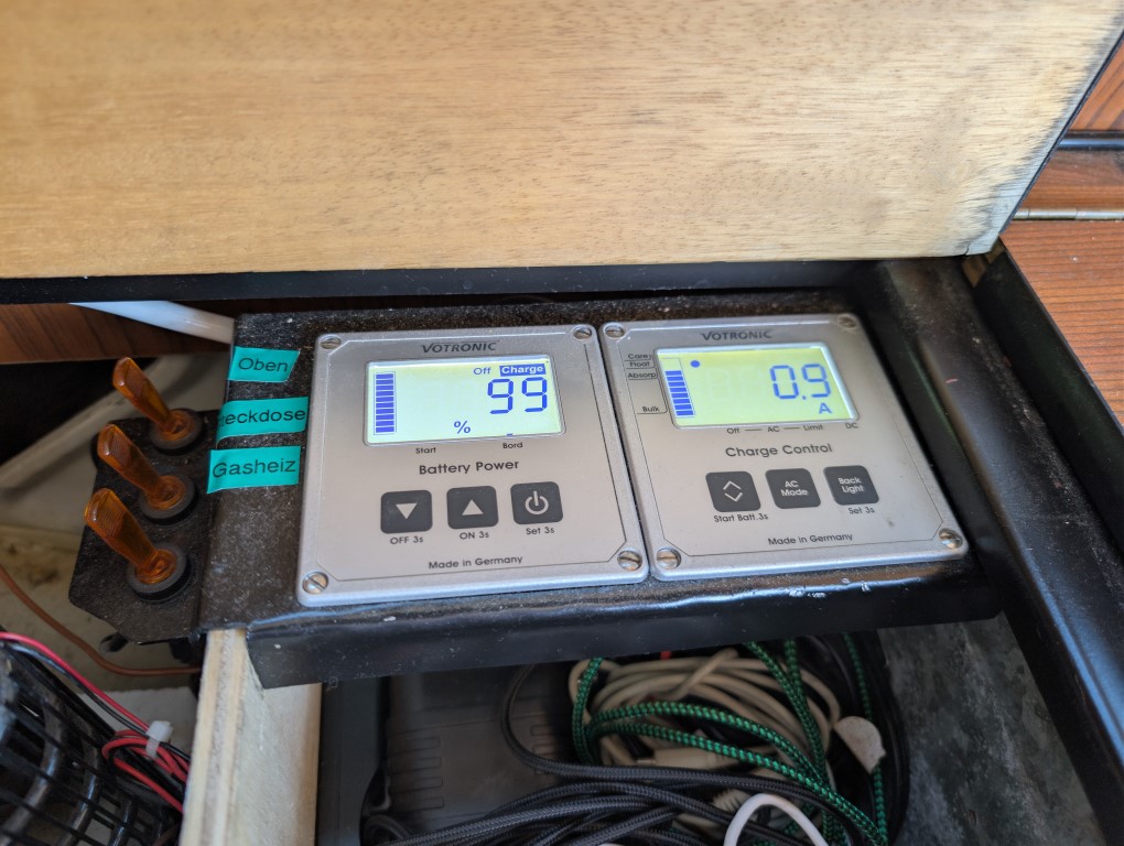

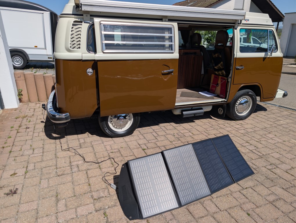

Endlich mal auch die Option "Solar" von meinem Votronic VBC Triple der Nutzung zugeführt. Dieser Tage habe ich für 80,- € so eine Solartasche mit 200W gekauft. Solarregler, Verlängerungskabel, Stecker-Adapter-Set, alles dabei. Da kann man nicht meckern, auch wenn ich dem die 200W Leistung nicht ganz abnehme.
Im Auto war ja bereits die Verkabelung und der Stecker verlegt, aber wie es halt immer so ist, es war der falsche Andersson, den ich im Auto verbaut hatte. Also noch eben den 50A Anderson ans Auto dran und Probebetrieb. Funktioniert super!
