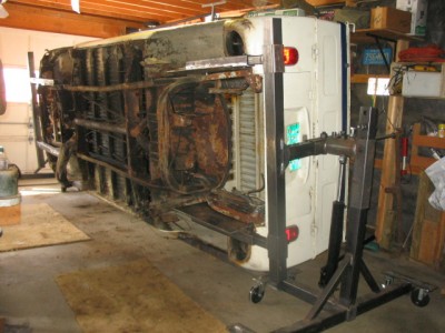

So soll das Gestell am Samstag aussehen...
Danke an http://www.thesamba.com

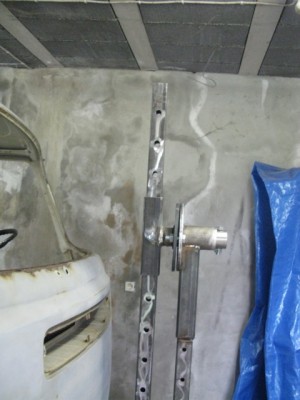

Danke für die Antworten...sind jetzt fast fertig geworden.
Das Eisen + Schwerlastrollen hat 250€ gekostet. Der Händler hat alles schon auf länge geschnitten....ist also nur ein großes Puzzle :-)
Dienstag kommen die Restarbeiten...stelle dann mal ein paar Bilder ein...

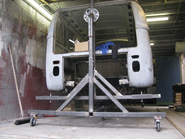

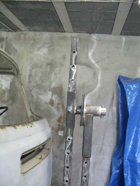

David
Beiträge: 349
Registriert: 12.11.2008 21:14
Re: Maße T2 Bulli...
Beitrag von David »

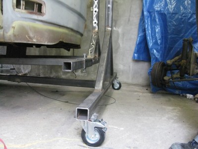

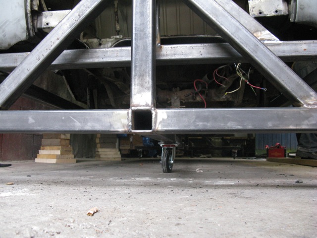

So....fast fertig....

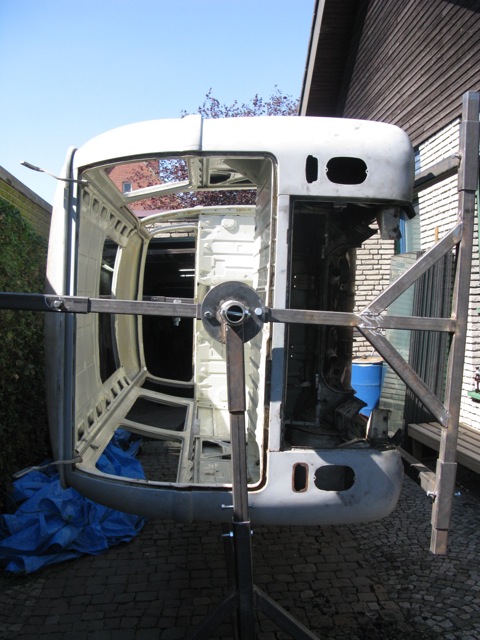

David
Beiträge: 349
Beitrag von David »

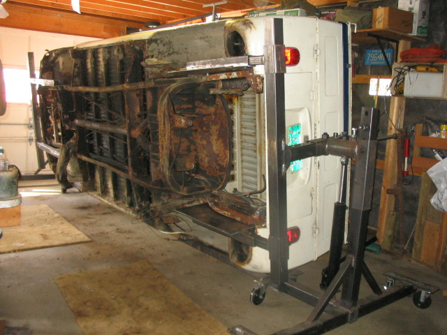

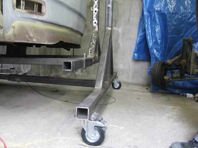

Es klappt :jump: :bier: :jump:
Jetzt gehts nächste Woche zum Standstrahlen....
